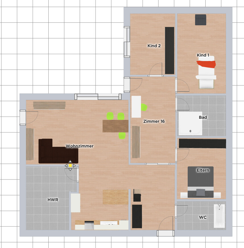

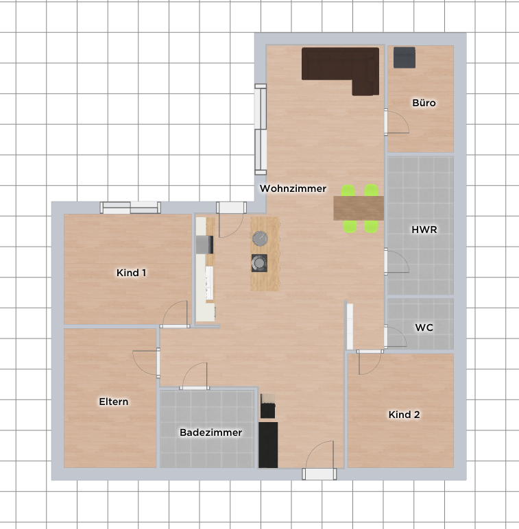

Ich nehme noch mal Bezug zu meinem #156
@zizzi ich habe noch mal Euren Winkelbungalow neu definiert: Eure Außenmaße mit einem für mich besseren und für Euer behindertes Kind funktionierenden Grundriss. Es sind exakt die gleichen Maße bei beiden Optionen!
1. Hier stört mich allerdings, dass wenig Stellfläche vorhanden ist.
Grundriss eines Hauses: Wohnzimmer, Küche, Büro, HWR, WC, Badezimmer, Eltern- und Kinderzimmer.
2.
Es gibt einen offenen Bereich für's Leben und einen privaten Bereich mit einem Wohnflur, wo auch ein Arbeitsplatz integriert ist.
Offene Küche mit Zugang zum grossen Hauswirtschaftsraum und Kochinsel, Kuschelecke und Essplatz, Zugang zur Terrasse.
Im Privatbereich ist auch ein Zugang zur Terrasse. Kind 2 bekommt hier das zwar kleinere Zimmer, hätte aber entweder auch Fenster zur Terrasse als Bonus, man könnte aber auch das Fenster stirnseitig setzen.
Im Gäste-WC wäre noch Bademöglichkeit.
Wenn Ihr noch 50 cm plan oben dazunehmen würdet, würden die Kinderzimmers entspannter zu möblieren sein. Kind 2 hat jetzt keine 3 Meter Raumbreite
Grundriss eines Hauses mit Wohnzimmer, Küche, HWR, Zimmer 16, Kind 1, Kind 2, Eltern, Bad, WC
2.
ypg... danke für deine Weiterhilfe und Kreativität.
Ich habe selber auch etliche Planen auf dem Papier gebracht, es gibt irgendwie ein Bock drin [emoji21]
Entweder WZ und Küche gut aber die Zimmern blöd oder andersrum oder oder oder.
Ich denke ich erwarte zu viel, ich wünsche einer Bungalow der Innen größer wie Außen ist. Wenn ich auf AZ verzichte, kann ich normalerweise eine vernünftige Aufteilung bekommen. Bestimmt alle meine Erwartungen auf ein etwas breitere Grundstück und eine Wohnfläche von 150-160 qm besser realisierbar ist.
Jetzt habe ich diese Grundstück zur Verfügung und 130-140 qm ist meine Möglichkeit.
Gestern habe ich meine Erwartungen direkt mit Zeichnerin von BU gesprochen(bis jetzt unserer Ansprechpartner war einer Architekt im Region um man den Weg zu Zentrale zu sparen) und alle negative Punkte die bis jetzt erwähnt wurde zu ihr gesagt(bessere Raumgefühl in die Küche, Essbereich und kuschelecke - Rolli-Abstellp. - Garderobe - flüssige Flur usw. )
Schaue ich mal was jetzt raus kommt.[emoji7]

Vielleicht solltest Du Dich eher irgendwo bedanken, dass Du kein Haus für ein behindertes Kind bauen musst. Flure können sehr teuer sein.
@zizzi
Ich sehe jetzt nirgendwo, nicht bei @kbt09 und auch nicht bei mir, dass irgendetwas zu kurz kommt oder zu winzig erscheint.
Du watscht hier die Entwürfe mit Pauschalisierungen ab, als wenn Du sie Dir gar nicht anschaust, sondern gleich abwertest.
Alle Entwürfe sind um einiges besser als von Deinem BU, der seinem Typenhaus mal aus einem 1 Meter breiten Flur 1,50 macht und das dann behindertengerecht nennt.
Wenn unsere Entwürfe schlecht sein sollten oder Mängel hätten, wäre es erwähnenswert. Aber man muss auch mal überhaupt darauf schauen!
Bei Kerstin hast Du genörgelt, dass es kein Winkelbungalow ist. Jetzt ist es ein Winkelbungalow mit den Maßen Deines BUs, und Deine Stellungnahme ist nicht konstruktiv.
Ja, es ist schwierig, auf 135qm Deine Wünsche bzw eine 4-köpfige Familie mit Behinderung unterzubringen- aber es funktioniert. Nur muss Du mal die Augen öffnen und etwas flexibel denken. Es bringt Euch nichts, wenn sich Eure familiären Barrieren in Eure Köpfe ausbreiten.
