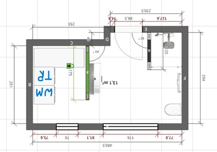

Die Wäsche soll im OG gemacht werden, deshalb der Wunsch nach einem Sicht-geschützten Waschbereich angeschlossen an das Hauptbad. Die Waschmaschine/Trockner sollen erhöht stehen, deshalb am besten nicht unter dem Fenster zu platzieren.

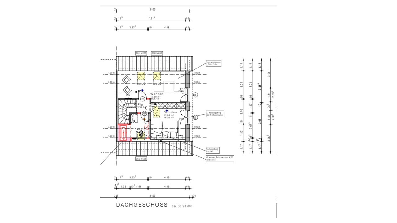

Es gab bereits mehrere Entwürfe mit Durchgang planoben/planunten. Überlegung nun die Badewanne ins DG zu schieben, mit dem Platzgewinn den Waschraum auf 1,6m zu verbreitern, um auch etwas Stauraum zu ermöglichen.
Dazu eine separate diy-Skizze von mir anbei (ohne technische Elemente/ Leitungen etc).
Im DG soll die Badewanne unter die Schräge stehen. Ist sie so vom Raumkonzept her nutzbar? Andere Ideen zur Anordnung der Sanitärobjekte ? Würdet ihr die Dusche als Trockenbau mit Glastür oder komplett als Glaskabine (mehr Licht, aber Putzaufwand) machen?

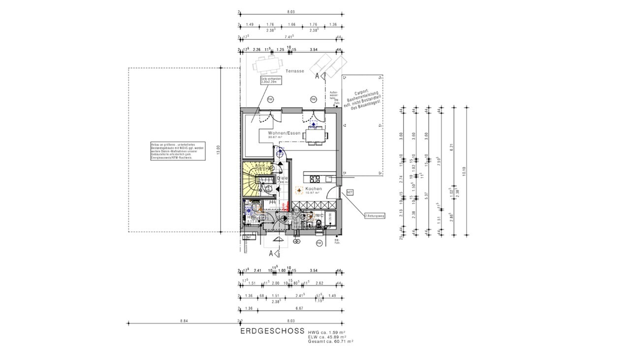

Weiteres Thema: Was sagt ihr zur Küche und möglicher Ausrichtung der möbel/Halbinsel?

Gefällt Euch denn so der Entwurf? Ich mein, es sind 8 Meter in der Breite. Ich habe das Gefühl, da ist mehr heraus zu holen als einen Grundriss, der an 6 Meter erinnert?!

Eine Zusatzinfo: Wir arbeiten mit der Auflage, dass das Haus in 2 Wohneinheiten getrennt nutzbar sein kann (auch wenn es aktuell nicht ansteht). Daraus ergibt sich das Technik separat begehbar sein muss; EG als als eine Wohnheit abtrennbar wäre (- Zugang zum Gäste-WC wäre durch Küche und Mini-Vorflur möglich; jeweils vor Treppenhaus und Wohn-Essbereich kann eine Eingangstür eingebaut werden). Diese Maßgaben stehen außer Frage.
Und wer darf sich dann über das Mini-WC freuen? Ne, mal ehrlich, für wen soll denn das EG dann sein?
