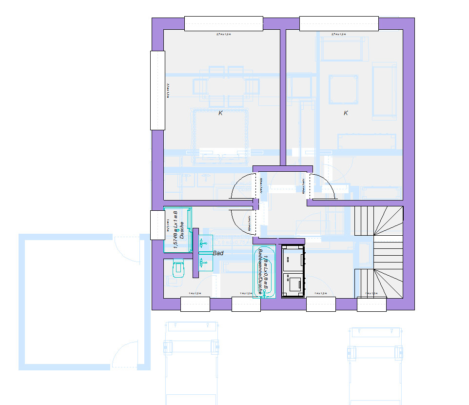

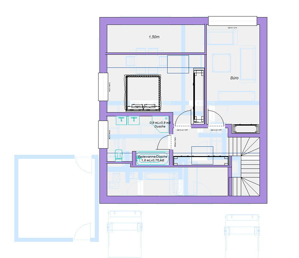

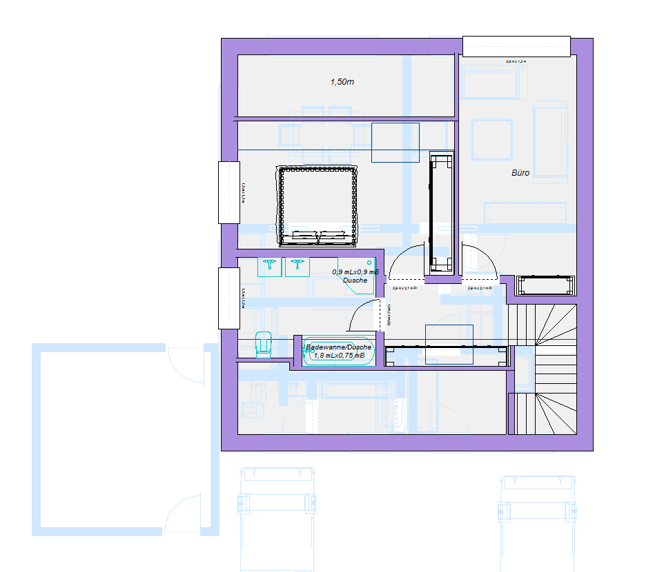

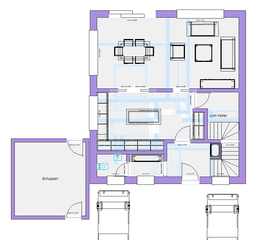

K a t j a 30.03.2022 12:52
Grundriss eines Hauses: offener Wohn-/Essbereich, Treppen, Kellerzugang, Schuppen.
Grundriss eines Hauses: zwei große Räume, Bad, Flur, Treppenhaus, Eingang und Garage links.
Grundrissplan eines Hauses mit Badezimmer, Büro und Treppen

Wow, vielen Dank für die Mühe. Ich finde den Grundriss und die Aufteilung der Räume super.
Kriegst du hier irgendwie noch einen Carport unter? 🙂
Eventuell das Haus so weit wie möglich nach hinten schieben und den Schuppen mit dem Carport ersetzen. Ich werde das Mal mit dem Planer besprechen.
Vielen Dank nochmal.
K a t j a 30.03.2022 14:09
Wie bereits gesagt, nein. Falls die Gemeinde nicht erlaubt, Carports bis an die Straße zu bauen, dann nicht.
Für mich haben die Wohnräume immer Vorrang vor den "Autoräumen".
