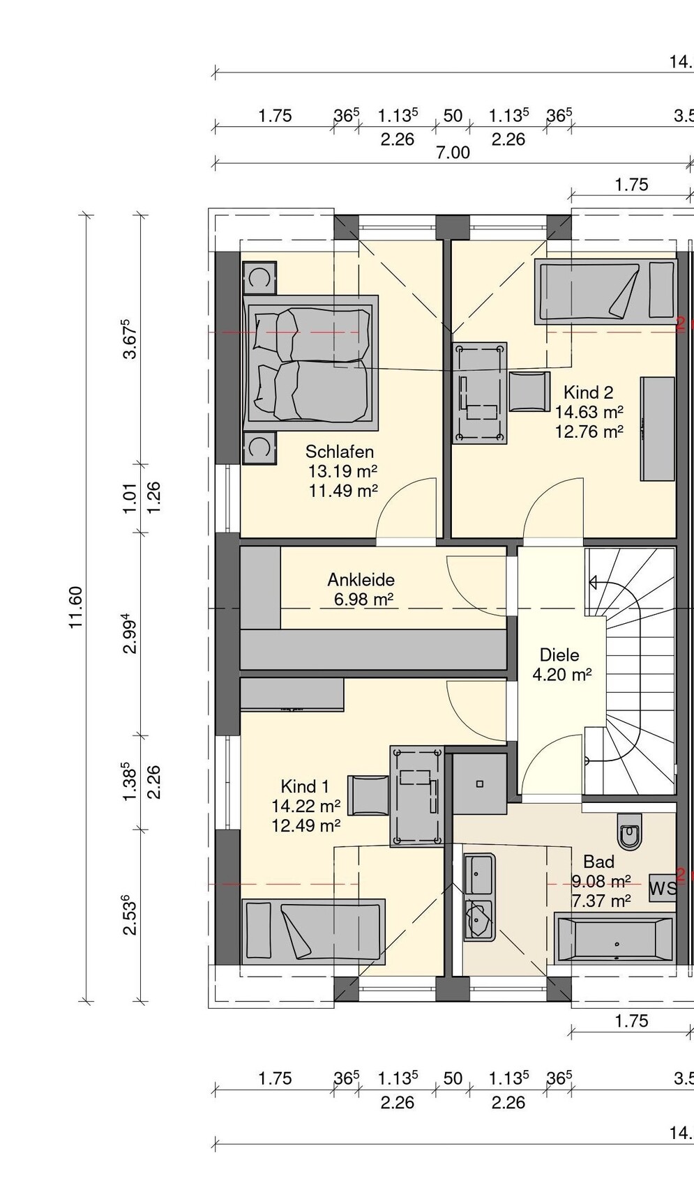

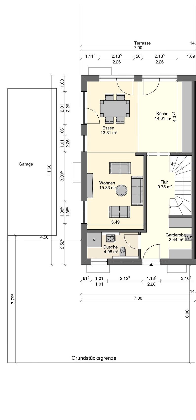

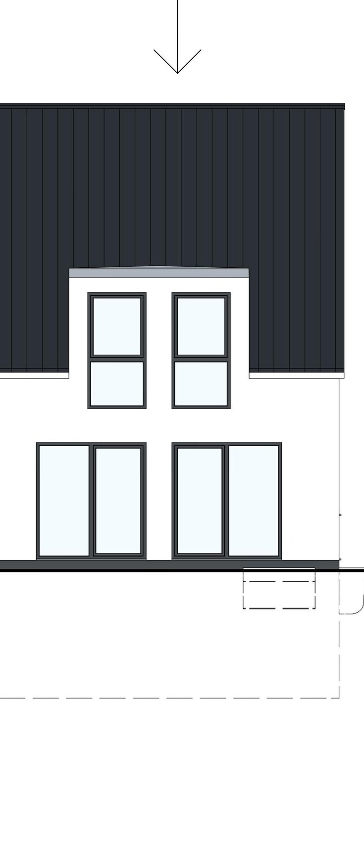

AlbertKamika29.03.20 11:16Ich habe den Leitfanden ausgefüllt und würde mich sehr freuen, wenn es Verbesserungsvorschläge und Kommentare zu unserem Entwurf gibt.

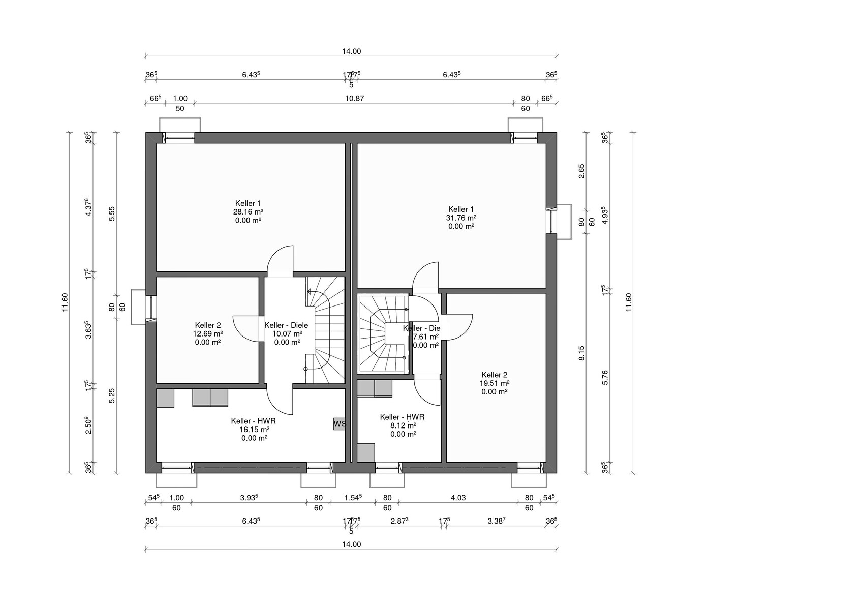

Keller: Ja, Nutzkeller muss sein.

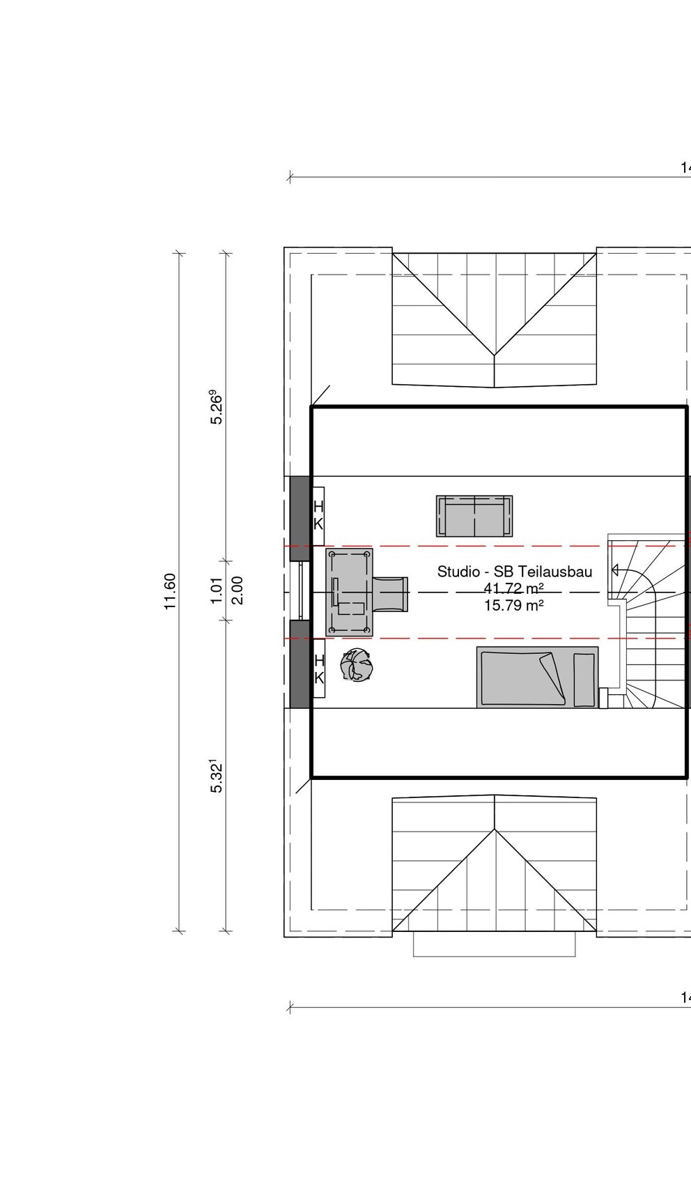

Raumbedarf im EG, OG: EG: Großes Wohn-Ess-Zimmer/Küche, 1 Bad mit Dusche, Flurbereich so, dass man Jacken und Schuhe gut unterbekommt ohne das übliche gequetsche. OG: 3 Schlafzimmer, Spitzboden: Büro
Büro: Homeoffice?

Was gefällt besonders? Warum?: der offene Wohn-Ess-Bereich mit Kochinsel (die Kochinsel ist nicht eingezeichnet, aber ich denke es ist klar wo sie hin kommt). Im Durchgang Flur-zum-Wohnzimmer wollten wir eine große Glas-Metall-Türe, damit der Flur nicht so dunkel ist.

Standardentwurf vom Planer? Nein, der Entwurf vom EG ist teilweise von uns und teilweise vom Planer. Wir wollten vor allem die Kochinsel und einen gemütliche TV-Bereich, der aber nicht im Mittelpunkt steht, sondern eher als „Nische“, während die Küche im Mittelpunkt stehen sollte. Das ganze ging nur mit einer schmalen Treppe, da die Außenwände ja feststehen. Um die Treppe herum wurde dann das OG vom Planer des BU konzipiert.
Was macht ihn in Euren Augen besonders gut oder schlecht? Das Wohnzimmer wurde nach unseren Wünschen umgesetzt. Allerdings finde ich nun das Elternschlafzimmer etwas klein geraten, was an unserem Wunsch eines Ankleidezimmers liegt.
Die Außenwände können wir nicht mehr verändern. Es handelt sich um eine Doppelhaushälfte mit 7 Meter breite und 11,60 Meter Länge. Unsere Wünsche wurden zwar umgesetzt, dennoch finde ich den Entwurf irgendwie unausgegoren. Was kann man besser machen?
Zusätzlich 3 konkrete Fragen: Im EG: waschbecken und Klo tauschen? Geht das? Könnte man den Flur noch etwas schmaler machen zugunsten des Wohnbereichs, oder ist er dann zu schmal?
Im OG: Dusche und Klo tauschen? Geht das?
DANKE!!!
Hier noch ein Hinweis: Urheberrechte an den Planungsergebnissen liegen beim Projektierungsunternehmen.

AlbertKamika29.03.20 13:15haydee schrieb:
Was ist bei dem 310k alles enthalten?
Nur das Haus selber, also nicht Außenanlagen oder Garage. Im Haus drinnen ist alles enthalten (Heizung, Sanitär, Elektronik, Treppen etc.), außer die Bodenbeläge.
Zeichnet bitte die gewünschte bzw. vorhandene Möblierung in den Grundriss ein. Im EG könnte es etwas zwicken.
Die Möblierung stimmt soweit. Nur die Kochinsel fehlt.
Im OG wirkt die Dusche recht schmal.
Ja, das finde ich auch. Reicht die Nische für ein WC?
Ich finde den Grundriss nicht schlecht.A
AlbertKamika29.03.20 13:18hanse987 schrieb:
Ich bin zwar ein Garagenfan, aber hier würde ich nur einen Carport mit kleinem Geräteschuppen machen. Dann verbaut ihr euch nicht die lange Seite des EG total.Die Garage brauchen wir. Aber wir dürfen sie noch ca. 1,50m nach vorne ziehen, so dass sie auf gleicher Höhe wie die Frontseite des Hauses ist.Ähnliche Themen
