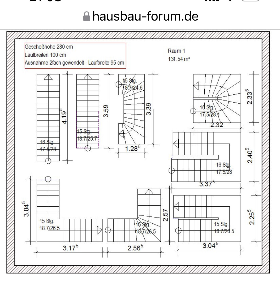

corby_81 schrieb:
Hast du eine Idee wie wir die Nische besser unterbringen könnten?
Diplomatisch gesagt dort, wo sie nicht unangenehm auffällt bzw sogar stört. Ich persönlich würde auch bei einer U-Formküche auf eine Nische verzichten, da sie sehr einschränkt. Mehrwert hat sie in meinen Augen nicht.
corby_81 schrieb:
Uns ist wichtig, dass das Wohnzimmer "zu" ist um uns vom "Lärm" der Kinder abzuschotten. Daher überhaupt die schräge Wand.
Eine Tür passt auch in eine gerade Wand.
corby_81 schrieb:
Wir haben leider keine Erfahrungswerte wie sehr man die Kinder aus dem OG überhaupt hört.
Ich würde mir eher Gedanken machen, dass die Kids trotz TV im EG schlafen können.
corby_81 schrieb:
Wie würdest du alternativ die Wand planen?
Gerade. Dann könnte man auch die Treppe in der Praxis benutzen. Denn jetzt - egal wo der Antritt ist, denn ihr baut ja mit Keller - stört die schräge Wand entweder den Gang in den Keller oder den Gang nach oben.
corby_81 schrieb:
war möglichst wenig Platz im Wohnzimmer zu verlieren
Mit einer schrägen Wand hat man jetzt wo den Platzgewinn? Ich denke, damit versucht man etwas zu kaschieren, was dem Planer nicht wirklich gelungen ist. Wenn man das noch zusammen mit dem Treppenansatz sieht, finde ich das richtig schlimm, was da abgeliefert wurde.
corby_81 schrieb:
ich wüsste nicht wie man die Terrasse weiter südlich platzieren könnte.
? Die Terrasse ist im Süden, die Küche sollte mit dem WZ tauschen.
corby_81 schrieb:
Die Distanz zur Terrasse stört uns aber auch nicht wirklich.
Ihr lebt ja auch noch nicht drin.
corby_81 schrieb:
Wenn wir beide Zimmer im Süden platzieren, wird das linke Kinderzimmer aufgrund der Truppe zu klein.
Ich habe ja schon gesagt:
corby_81 schrieb:
welche Änderungen würdest du an der Treppe vornehmen?
Mit der Treppe ist einiges nicht gelungen. Wahrscheinlich ist sie an der Dachwand im Norden besser aufgehoben. Ach nee, ihr habt einen dritten Giebel. Aber ich hinterfrage da mal trotzdem alles, Schrägwand WZ, Treppengrösse….
Grundriss eines Gebäudes mit Treppenläufen, Maßangaben und Raum 1 (131,54 m²).
Mindestmaße sieht man hier:
