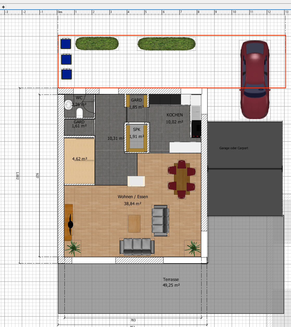

vor dem Termin mit dem GU haben wir bereits einen Grundriss für unsere Doppelhaushälfte erstellt. Der Basis-Grundriss stammt aus einem Musterhaus. Wir haben den Grundriss nur minimal angepasst.
Den "Detail"-Grundriss, wie Fensterbreite, .... möchten mir mit dem GU planen. In diesem Beitrag geht es uns darum Eure Anmerkungen/Ideen/Kritik zu sammeln.
Aktuell haben wir nur das Erdgeschoss skizziert. Keller, Ober- und Dachgeschoss skizzieren wir erst wenn das Erdgeschoss steht.
Geschosse werden wie folgt aufgeteilt:
Keller = Nutzkeller
Obergeschoss = 2 große Kinderzimmer + Familienbad
Dachgeschoss = Schlafzimmer + Ankleide + Büro + WC/BAD
Größe des Grundstücks: 420 qm
Hang: nein
Grundflächenzahl: 0,4
Geschossflächenzahl: nicht angegeben
Anzahl Stellplatz: Garage + 1 Stellplatz
Geschossigkeit: 2,5
Dachform: Satteldach
Stilrichtung: Doppelhaushälfte
Ausrichtung: SW
Maximale Höhen/Begrenzungen: WH = 6,5m GH = 10m
Nutzkeller, 2.5 Geschosse
Anzahl der Personen: 2 Erwachsene + 2 Kinder (6 und 8 Jahre)
Büro: Homeoffice?
Schlafgäste pro Jahr: vernachlässigbar
offene Architektur
moderne Bauweise
offene Küche, ohne Kochinsel, aber L-Form
Anzahl Essplätze: 6
Kamin: ja
Carport
Von wem stammt die Planung:
- Eigenregie, Basis-Grundriss aus einem Musterhaus
Was gefällt besonders? Warum?: großes Wohnzimmer mit Ecktüren/Eckfenster, "offene" Gestaltung
favorisierte Heiztechnik: Luftwärmepumpe
Als Basis wurde ein Musterhaus Entwurf verwenden. Dieser stammt für ein Einfamilienhaus und wurde von uns zum Doppelhaushälfte Grundriss abgeändert.
Wichtig für uns ist ein großes, offenes Wohnzimmer, eine Garderobe in der Nähe der Eingangstür, sowie eine Speisekammer im EG zu haben.
- Küche: reicht der Platz für eine Küche mit Wohninsel? Gibt es genug Ablage und Arbeitsfläche?
- Ist der Wohn- und Essbereich nicht zu "eng" geworden?
- die erste Garderobe dient dazu um Schuhe direkt neben der Eingangstür abzustellen. Eventuell überlegen wir uns dies alternativ als Erweiterung der Speisekammer zu verwenden . In der Garderobe auf Westseite soll Platz für einen Schrank/kommode + Jacken sein
Wir freuen uns auf eure Ideen und Anmerkungen 🙂

11.01.22 20:20
Ein Grundriss muss vollständig betrachtet werden und nicht sockwerkweise.
Zeichne immer alle Möbel im Maßstab ein.
Essbereich zu eng
Toter Raum hinter dem Sofa
Wie soll die Garderobe funktionieren?
Was soll in die Speis?
Sage mal - Vorsicht: ohne Link ! - wie das Hausmodell heißt.
Das ist genau falsch herum. In der Regel ist das Obergeschoss das schwierigere Stockwerk. Laienplaner, die mit dem EG anfangen (die Formulierung ist insofern eigentlich doppelt gemoppelt, weil Profiplaner so nicht vorgingen), manövrieren sich dadurch in Sackgassen.

statisch ist die Decke im Wohnbereich ein Fall für den Metallbauer, Beton dürfte bei der Deckenspannweite eher marginal noch notwendig/möglich sein
- Innenwände zu dünn, Außenwände potentiell real auch dicker
- Möblierung passt vom Maßstab nicht wirklich, 2m breite Couch ist ein recht enger Zweiseitzer
- Essbereich zu eng bzw. Maßstab passt nicht
- Garderobe und Speisekammer nicht zu nutzen, zu klein, Speis lässt sich die Tür nicht mal öffnen
- Garderobe neben WC ist ein sehr tiefer Schrank
- Küchenschränke eher mit 65cm Tiefe kalkulieren
Wenn der weiße Klotz neben Couch und Esstisch der Kamin sein sollte, dann im OG natürlich der Zug auch notwendig... Ansonsten wurden bereits Punkte wie so oft beim ersten Versuch genannt 😉

Ich finde die Konstellation Garderobe (1), Speis und Küche putzig. Wieso sollte man seine Jacken/Mäntel quasi direkt neben die Kochstelle hängen?
12.01.22 09:06
Das „Element“ der Garderobe/Speis gehört im Optimum erstmal gewechselt und sollte nicht als „kurzer“ Durchgang zur Küche entworfen werden. So lang sind 3 Meter nicht. Vorteil: Stellfläche, ruhiger… denn: die Küche ist so jetzt zu kompakt! Zu wenig Arbeitsfläche. Das wird nichts.
Im OG sollte das mit der Treppenlage schon ganz gut funktionieren, allerdings muss im EG eine tragende Wand „in die Mitte“.
