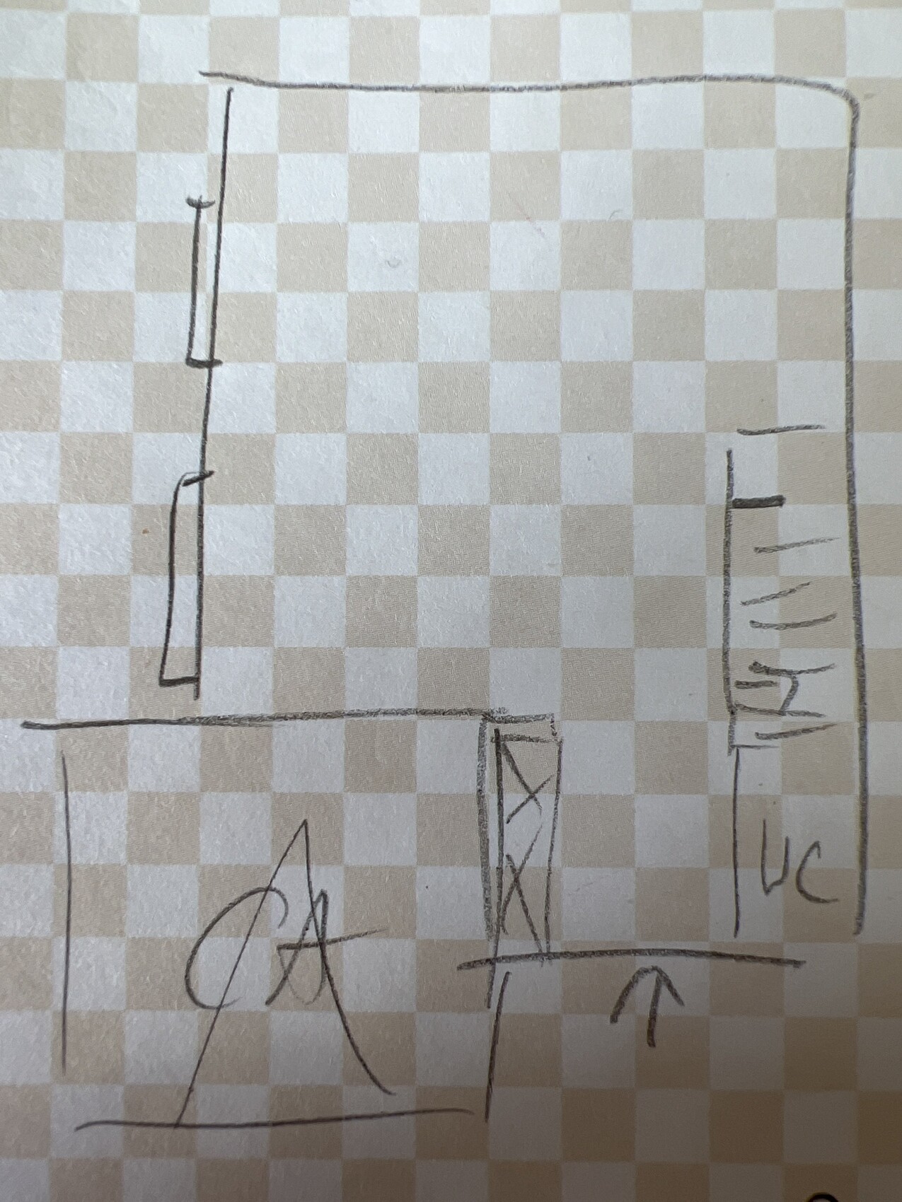

Ich habe es mir aufgezeichnet, und es kommt knapp hin.
Ich zeichne seit 20 Jahren als Amateur Grundrisse… einige schaffen es auch in die Auswahl, „genau so“ oder annähernd zu bauen.
Ein Entwurf von Laien wird von Nicht-mit-Ideen-gefütterten-Fachleuten ins Reine gezeichnet. Meist ecken dann Engstellen mit reellen Maßen an, da sind es Treppen, die nicht regelkonform funktionieren, die von immer erwähnten Steinmaße oder Raster. Türen, deren Einbau nicht funktioniert… vergessene Putzdicken. was ich sagen will:
Plane überall genug Flächen (und auch Höhen) für die Ausführungsplanung ein. Vieles ist miteinander abhängig und eh abhängig der Treppe. Wenn Du jetzt schon auf eng zeichnest, wird es so wahrscheinlich eben nicht umgesetzt werden können.
Deine Raumwunder-Küche: bei einer Kücheninsel von 90 cm Breite hast Du 80cm- Gänge (vorausgesetzt, Deine gezeichneten Maße sind ohne Putz und Einbauspeck) Das wird nicht nett im Alltag funktionieren. Geöffneter Grundstück, Ofen oder Schranktüren blockieren. Das Miteinander wird kuschelig und man dreht ggf mehr Runden, als einem lieb ist, bevor man den anderen schubsen muss.
Der Flur ist nicht groß. Es fehlt ein Bereich für eine Kommode. Es wird sich womöglich in den WZ-Bereich verlagern, wo ja unnütze Fläche, quasi ein Vorraum vorhanden ist.
Das so möblierte Sofa steht im Fokus von Postboten etc. Rückzug ist in dieser Sichtachse nicht gegeben.
Ich würde daher die Treppe schlank und etwas mittiger setzen und zudem überlegen, ob man nicht den Carport/Stellplatz in das Erdgeschoss mit einer Ecke einbringt. Das würde der Optik und der Fensterfassade im SO gut tun.OK, einige Punkte zum Nachdenken, danke.Das mit dem Carport verstehe ich nicht ganz, kannst du das näher erläutern?

corby_81 schrieb:
Das mit dem Carport verstehe ich nicht ganz, kannst du das näher erläutern?hier ist das mal skizzenhaft veranschaulicht
ypg07.04.22 18:00
Kannst Du noch etwas zur Ausrichtung sagen? Der Nordpfeil ist ja verschieden im Anfangsthread und Deiner letzten Ausarbeitung…
corby_8107.04.22 18:38
Kannst Du noch etwas zur Ausrichtung sagen? Der Nordpfeil ist ja verschieden im Anfangsthread und Deiner letzten Ausarbeitung…Ausrichtung ist SO, in der aktuellen Version ist das korrekt.ypg07.04.22 22:42
