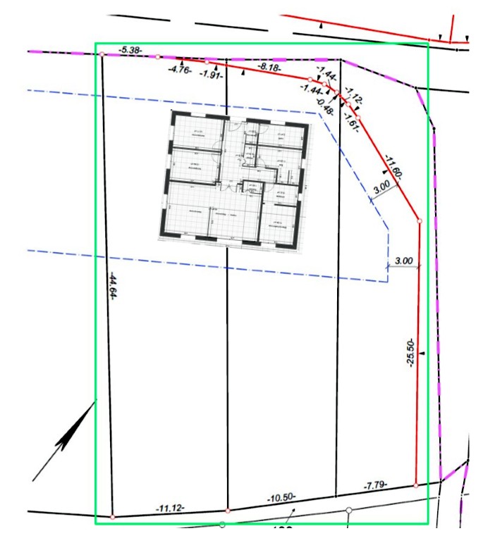

ich würde gern Eure Meinungen zu unserem geplanten Grundriss hören.
Wir haben ihn skizziert und so einem Architekten vorgelegt.
Dieser hat ihn quasi 1:1 übernommen und maßstabsgerecht gezeichnet (siehe unten)
Größe des Grundstücks 1200m²
Hang nein
Grundflächenzahl
Geschossflächenzahl 0,3
Randbebauung
Anzahl Stellplatz 2
Geschossigkeit 1
Dachform Walmdach
Stilrichtung Bungalow
Ausrichtung
Maximale Höhen/Begrenzungen
weitere Vorgaben
Stilrichtung, Dachform, Gebäudetyp Bungalow quadratisch, Walmdach, 25 Grad Dachneigung
Keller, Geschosse ohne Keller
Anzahl der Personen, Alter 2 Erwachsene, 2 Kinder
Raumbedarf im EG, OG 3 Schlafzimmer
offener zentraler Tagesbereich (Küche mit Esszimmer), Wohnzimmer daneben
Kochinsel
Kamin
Von wem stammt die Planung: uns selber
-Architekt
-Do-it-Yourself
Was gefällt besonders? Sichtachse Eingang --> Terrasse
nur 1 Bad
ggf. werden Anschlüsse in Abst. vorbereitet (zusatz WC mit waschbecken)
Standardentwürfe der Hausbaufirmen gefielen uns nicht.
Das Grundstück besteht aus 3 Flurstücken (grün markiert)

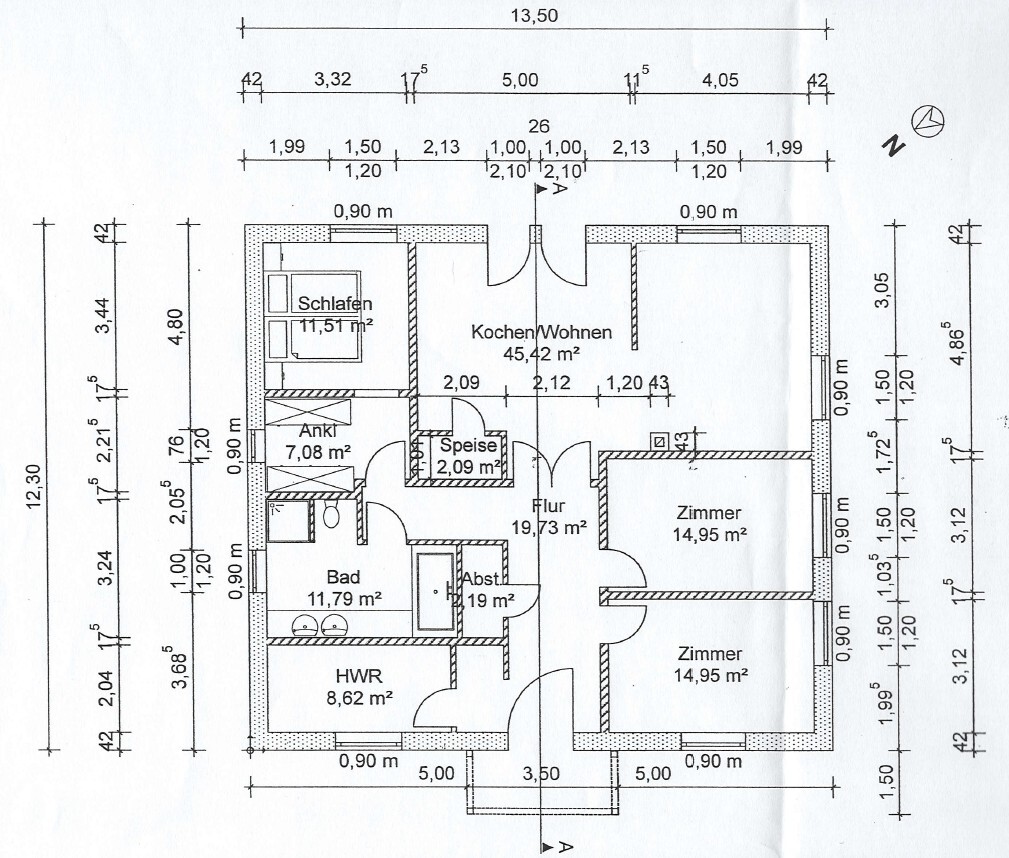

Grundriss eines Hauses: offenes Kochen/Wohnen, Schlafen, Bad, HWR, 2 Zimmer, Flur, Speise.

31.01.22 12:58
Ein bisschen dunkel der Wohn-Essbereich.
Wo soll die Garderobe hin?
Wie soll Kochen/Essen/Speis möbliert werden?
Bei den Kinderzimmern die Türe verschieben, so dass an die Wand noch ein schrank paßt.
Irgendwie stört mich die Mini Abstellkammer.

sieht bei uns fast ähnlich aus. Nur das wir das Schlafzimmer,die Ankleide und das Bad nach rechts hinten verlegt haben.
Dafür einen großen Ess/Küchen & Wohnbereich mit Kochinsel. Mit freien Blick in den Garten/Terrasse und die angrenzenden Büsche und späteren Obstbäume.
Wir haben aber noch ein Gäste-WC mit Dusche für die beiden Gästezimmer vorn rechts. Und das auf 130 m² verteilt.
I
Ibdk14
31.01.22 14:14
Die Möblierung von Küche/Essen würde mich auch sehr interessieren. Ich kann mir nicht vorstellen, wie das mit den zwei Terrassentüren funktionieren soll. Auch ohne irgendwie nicht. Zeichnest du die geplanten Möbel bitte mal ein. Die Abtrennung zu Wohnen scheint auch eher hinderlich als nützlich. Ein Gäste-WC ist ein MUSS bei vier Personen. Kleine Fenster im Wohnraum. Schade, dass der Architekt nur eure Ideen abgemalt hat. Hatte er keine anderen Vorschläge?

Kinderzimmer mit Fenster nach Nordosten, Osten bei der Eingangstür? Schlafzimmer dafür zum Garten und mit Westseite? Würde ich nicht machen.
I
Ibdk14
31.01.22 14:19
Kinderzimmer sind lt. Lageplan im Nordwesten, Eingang im Norden oder seh ich das falsch?
