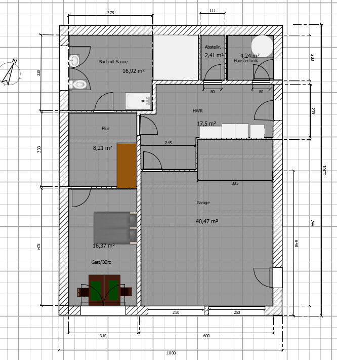

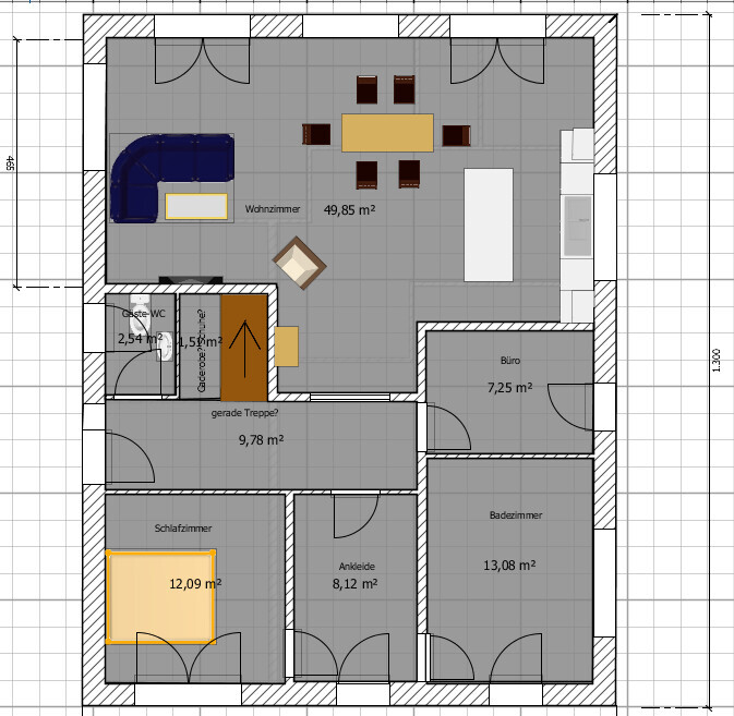

Was gefällt besonders? Warum? Wohn- und Esszimmer, hell und offen
Was gefällt nicht? Warum? Treppen Abgang/Aufgang / Platzierung
favorisierte Heiztechnik: Erdwärme mit Tiefenbohrung
-könnt Ihr verzichten:
-könnt Ihr nicht verzichten:
Warum ist der Entwurf so geworden, wie er jetzt ist? ZBVorstellung der Raumgrößen wurde umgesetzt. Alle Räume und Größen wurden berücksichtig.
Schlecht: Abgang/Aufgang / Platzierung der Treppe / Treppenform
Die Platzierung der Treppe mit dem Abgang und Aufgang in Kombination mit dem Gäste-WC überzeugt uns so nicht. Bei der gewählten Form sind wir auch flexibel. Grundsätzlich wollen möglichst wenig Wohnfläche für Flur/Treppe etc. "verschenken".
Hat jemand einen Ratschlag wie wir unser Problem lösen können?
Weitere Ratschläge und Anmerkungen sind natürlich auch gern gesehen!!
Vielen Dank!

Es fehlt ein Lageplan, am besten genordet und mit Höhenangaben, denn vom Foto kann man den Höhenunterschied nicht erkennen. Nordpfeil in den Grundrissen sowie Bemaßung der Räume.
Zur Treppe .. die geht so gar nicht. In https://www.hausbau-forum.de/threads/grundrissplanung-unbedingt-vor-Beitrag-Erstellung-lesen.11714/ sind am Ende des ersten Beitrages auch übliche Treppenformen mit Maßen angegeben.
Auch ist eine Garderobe, die nur ca. 100 cm breit ist und von dieser Seite aus begangen wird, fast unnutzbar.
Warum ist im Privattrakt die Durchgangsfläche Ankleide Richtung Bad bzw. Schlafzimmer nach planunten gerutscht? So muss man immer erst an allen Schränken vorbei.

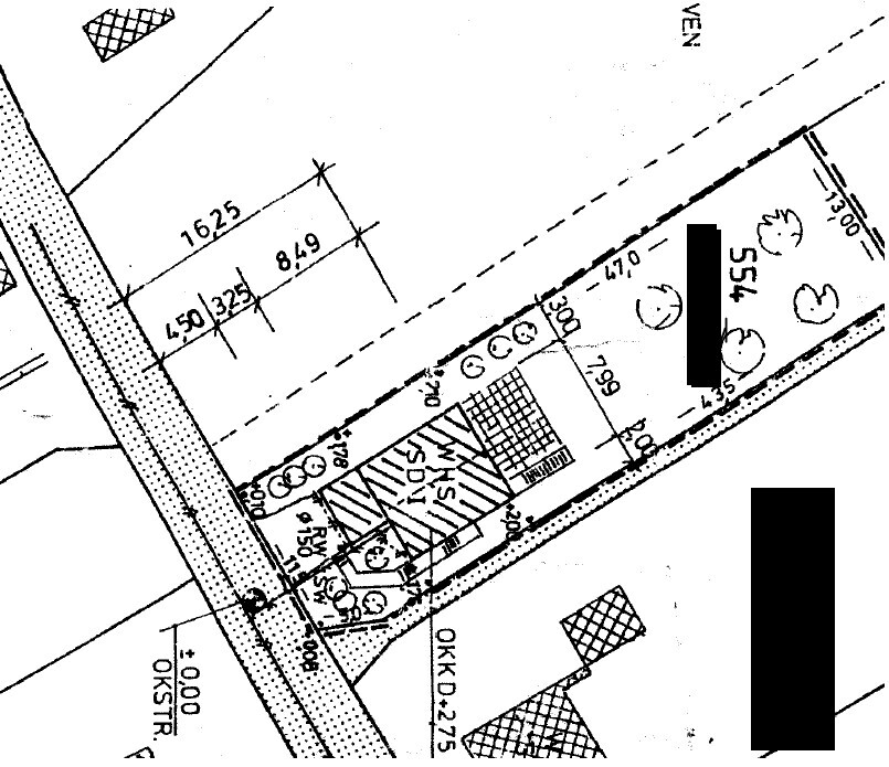

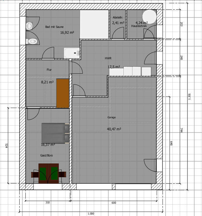

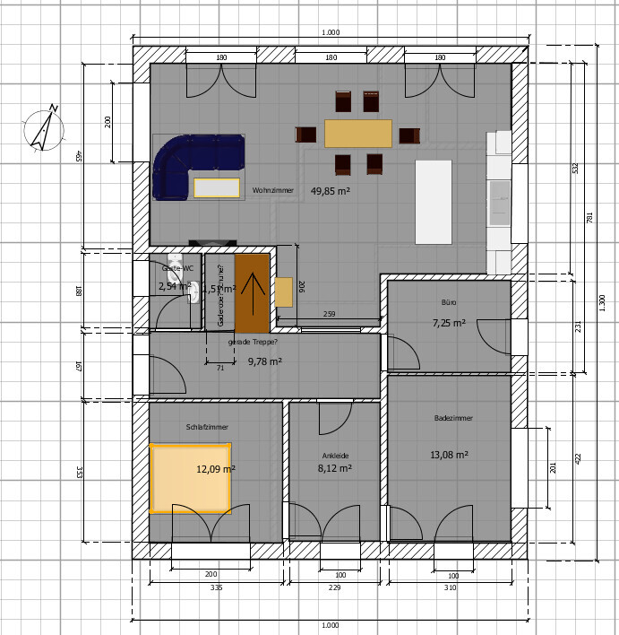

Ich hab derzeit lediglich einen Lageplan vom Nachbarn (siehe Anhang). Mein amtl. Lageplan wird Ende Januar erstellt. Nordpfeil in den Grundrissen sowie Bemaßung der Räume ergänzt.
Mir ist bewusst, dass die Treppe so gar nicht geht bzw. zu kurz ist.
Den Thread mit den Treppenformen inkl. Maßen hatte ich schon gesehen.
Ich komme halt im Moment nicht weiter welche Treppenform bzw. wie rum. Genau deshalb bin ich ja hier.
Die Garderobe kann auch weg und dafür ein Treppenauge, nur dann fehlt wieder eine Wand und der Abgang/Aufgang kollidiert (Betontreppe).
Die Anmerkung mit den Durchgangsflächen werden wir noch mal überdenken, die Platzierung wurde nur aus Platzgründen gewählt. Der Einwand ist berechtigt und sehr gut! Danke!

Lageplan eines Baugrundstücks mit Zufahrt, Grundstücksgrenzen und Gebäudestrukturen.
