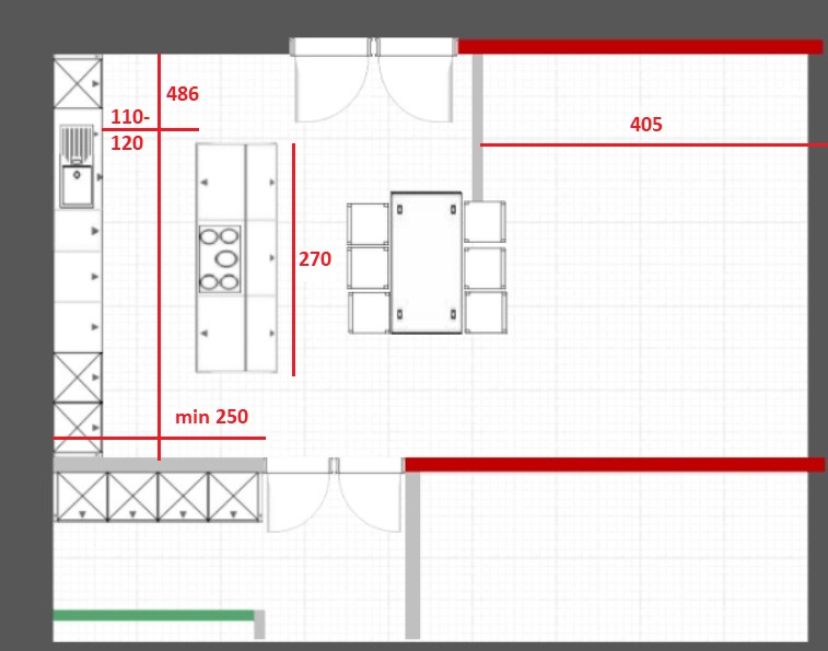

Für uns wäre der Tisch zu klein. Gerade mal 4 Essplätze.
Wirf doch die Speis raus und plane eine große Halbinsel statt Insel oder zumindest Schränke statt Speis

evelinoz02.02.22 06:36
Deine Allraummaße passen vorne und hinten nicht.
2D-Grundrissplan mit Küche, Insel, Esstisch und offenem Wohnbereich
die Küche ist zu dunkel, zu lang, zu groß für einen 135m2 Bungalow. Auch wenn du die überflüssige Speise weglässt, die Woziwand gerade rüberziehst, ist es noch zu viel Küche.
Die Wohnraumtür sollte besser in den Flur öffnen, sie ist für einen 135m2 Bungalow überdimensioniert, du solltest planlinks der Tür min 250cm Wand haben, einen Tick mehr wäre besser.
Die Terrassentür muss weiter nach planrechts, die Trennwand bei 5m ist komplett an der falschen Stelle.
Anstelle der Speise stellst du auf der Rückseite im Flurbereich 4 x 60er Hochschränke, läßt die Abstellkammer weg, vergrößert die Garderobe und/oder vergrößerst den Hauswirtschaftsraum für einen besseren Wäschebereich, etwas was viele vergessen bzw lieber einen 60m2 Allraum haben möchten und die Waschmaschine ist in irgendeine dunkle Ecke gezwängt.
evelinoz02.02.22 06:47
ach so, die 2. Toilette würde mir fehlen.

Einen Bungalow würde ich immer als Winkelbungalow planen, sofern das Grundstück das zulässt.
: Die Vorgaben sind ja bislang überschaubar, so dass hier noch alles möglich ist.
Bitte Liste der Wünsche/Vorgaben erstellen.
