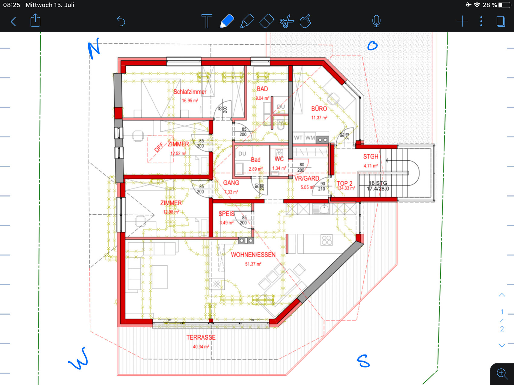

Hallo liebe Community!
Ich bin neu hier, also bitte verzeiht mir, wenn ich nicht alle Informationen gleich hier hineingeschrieben habe. Ich kann diese gerne nachreichen.
Wir sind dabei das Obergeschoss komplett für uns als eigene Wohnung umzubauen. Im Untergeschoss bleiben meine Schwiegereltern. Es wird aber alles komplett getrennt werden. Sprich eigener Stiegenaufgang, Abtrennung Keller usw.
Ich habe mich ein wenig an den Leitfaden gehalten. Ich hoffe dass die Infos ausreichen, kann sonst wie gesagt gerne nachreichen.
Größe des Grundstücks 500qm
Hang --
Grundflächenzahl --
Geschossflächenzahl --
Randbebauung --
Anzahl Stellplatz 5
Geschossigkeit Obergeschoss, Eine Ebene
Dachform Giebeldach
Stilrichtung Chalet
Ausrichtung Südwest
Maximale Höhen/Begrenzungen --
weitere Vorgaben --
Stilrichtung, Dachform, Gebäudetyp: Giebeldach mit teiweise offenen Dachstuhl (Chalet)
Keller, Geschosse: Bereits vorhanden
Anzahl der Personen, Alter: 2 Erw, 2 Kinder (Kleinkinder)
Raumbedarf im EG, OG
Büro: Familiennutzung oder Homeoffice? Separater Eingang
Schlafgäste pro Jahr --
offene oder geschlossene Architektur --
konservativ oder moderne Bauweise --
offene Küche, Kochinsel: Kochinsel mit Essplatzgruppe im Raum
Anzahl Essplätze >8
Kamin Ja, toll wäre als Raumteiler zwischen Küche und Wohnzimmer
Musik/Stereowand
Balkon, Dachterrasse: Dachterrasse mind. 30qm
Garage, Carport
Nutzgarten, Treibhaus
Von wem stammt die Planung:
-Planer eines Bauunternehmens
Was gefällt besonders? Warum? Mir gefällt der Plan sehr gut. Aber vielleicht habe ich die rosarote Brille auf?
Was gefällt nicht? Warum? eventuell kleines Kinderbad
Persönliches Preislimit fürs Haus, inkl Ausstattung: 500.000
favorisierte Heiztechnik:
Unsere Wünsche wurden umzusetzen versucht
  • Ich bin mit dem Plan bisher sehr zufrieden. Es ist eigentlich alles so wie wir es uns vorstellen. Würde jedoch gerne noch Meinungen hören - vielleicht haben wir die rosarote Brille auf
  • Die Tür des Kinderzimmers wird noch nach unten versetzt, sodass man den Elternbereich komplett mit einer Türe vor dem Elternbad trennen kann.
  • Einzige Bedenken - Kinderbad und Gäste-WC - wüsste aber nicht wie es größer gehen könnte. Glaubt ihr das funktioniert und schaut auch gut aus?
Ausrichtung:
Das Elterschlafimmer und Bad befindet sich NO
Wohnzimmer und Küche SW
OG
Graue Mauern sind Bestand
Ostseite und Südseite sind Gemeindestraßen
Mir ist bewusst, dass die Möglichkeiten aufgrund des Bestandes relativ begrenzt sind. Ich freue mich aber trotzdem über eure Anregungen und Tipps.
Schöne Grüße

Büro ausserhalb der Wohnung? Koennt ihr die Eingangstür weiter zur Treppe ziehen? Oder ist das Büro fuer die Schwiegereltern?
Ich faende es seltsam mal eben nur in Unterhose die dreckigen Socken zur Waschmaschine zu bringen wenn ich dazu die Wohnung verlassen muss.
Gaeste WC und Duschraum - beide sehr klein, warum nicht einen Raum draus machen?
ja Büro ist bewusst außerhalb, da mein Mann dort von zu Hause aus arbeiten kann und wenn nötig auch Kunden empfängt.
Zum Büro hätten wir einen Loch geplant wo wir die Wäsche aus dem Badezimmer durchwerfen können.
Das mit der Türe zur Treppe werden wir machen.
ja das mit dem Gäste-WC stimmt. Aber ich möchte die Dusche und Waschbecken getrennt für unsere Kinder haben. Wenn Gäste aufs WC müssen und dort alles von den Kindern „herumliegt“ gefällt mir nicht.

Ich habe jetzt keine bessere Idee, aber ich würde mich weigern in einem Büro mit Waschmaschine und WT zu arbeiten. Die Dinger machen Lärm!
