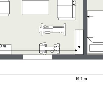

@11ant: einfach mal eine zahl nennen geht bei dir auch nicht? du schreibst auch gefühlte 30T Postings und als alteingesessener verbringst du mehr zeit irgendetwas zu erörtern anstelle zielführend zu argumentieren. Wo bleibt dein "du braucht 1,40m" Abstand oä. ? 3 Seiten fürs ( ums ) Klo und alles für die Wurst ^^
PS: alle Geräte sind orginalgröße. dh auch die Heimtrainer/Crosstrainer haben oginal Maßstab . .. das WC inkl. habe ich jetzt einfach mal 75cm x 45cm eingeplant ( das hab ich bei mir ausgemessen und reicht )

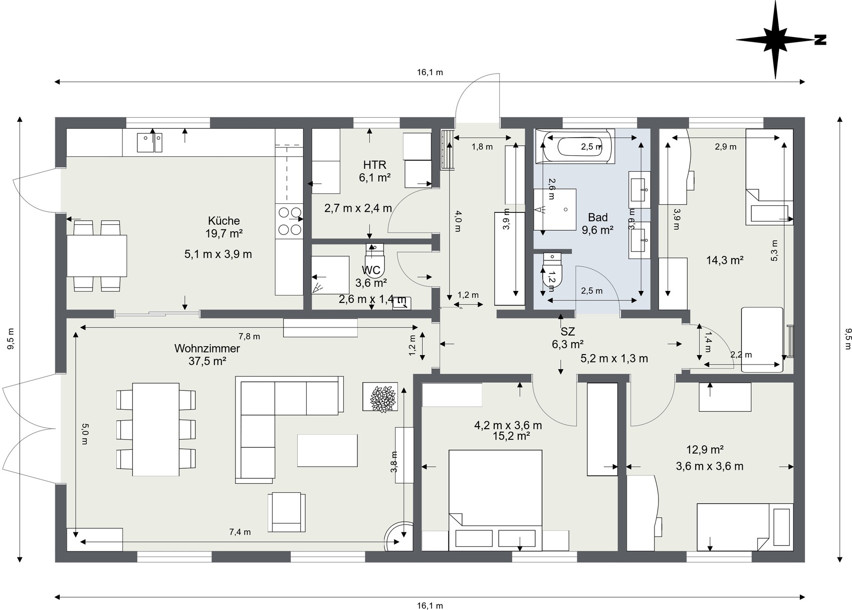

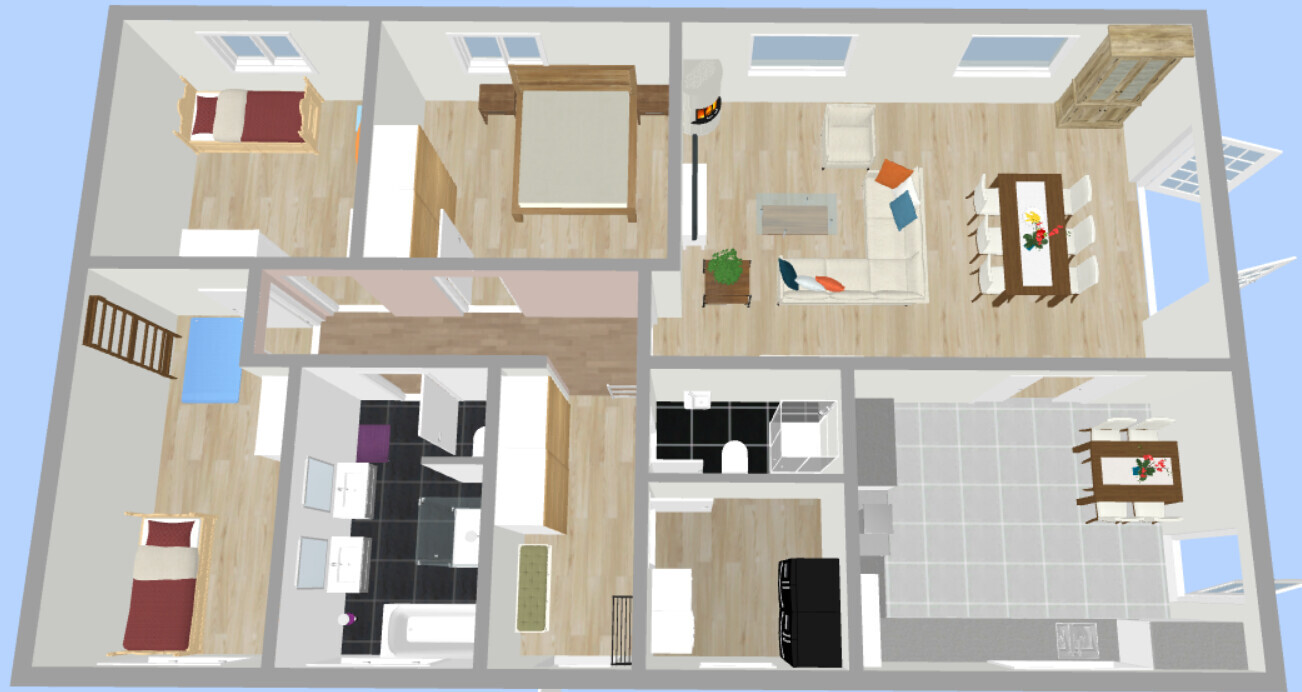

@kaho674: danke für die sachliche Kritik und Anregungen. ich bin leider nicht mehr am PC, aber mein aktueller Grundriss greigt teile deiner Gedanken auf. Kinderzimmer kleiner (immer noch gross genug ) und Kinderzimmer mit Schlafzimmer getauscht. Das verleiht mehr Platz für die Küche. Wohnzimmer wird etwas kleiner, das schadet nicht.

Wozu sollte ich überhaupt eine Zahl nennen, was soll daran "zielführend" sein ? - nimm´ einfach das Klo aus dem Bad - da ist es richtig dimensioniert - und ziehe es per Copy & Paste ins Gäste-WC, dann paßt es auch dort. Die Hometrainer betreffend zeigt Dein eigener Bildbeweis (in Form des 3D Grundrisses mit korrekt dimensioniertem Sofa, aber ohne Hometrainer) das die Dinger da NICHT hinpassen. Insofern hätte ich ja quasi unrecht, denn ich meinte ja, sie paßten nur abgestellt dort hin und es fehle ihnen lediglich der Platz, sie mit dem Abstand zum Benutzen aufzustellen. Aber das meinte ich ja auch beim 2D-Plan (mit der wesentlich dafür verantwortlichen Abweichung des zu klein eingezeichneten Sofas) - also nur ein Argument mehr, daß man keine Puppenmöbel in die Grundrisse malen soll.
Also noch mal: 1. Dimensionen von Platzhaltern sollten passen # 2. Ein Pott ist ein Pott - wenn er im Bad und im WC verschiedene Dimensionen hat, stimmt wahrscheinlich nur eine davon # 3. "Aus Summen kürzen nur die Dummen" gilt auch umgekehrt: die Summe aus korrekt gemessenem Hometrainer, weggelassenem Bewegungsabstand und zu kleinem Sofa kann nicht stimmen # 0. Darstellungen von in 2D einer anderen Variante als in 3D verwirren (offenbar auch Dich selbst).
