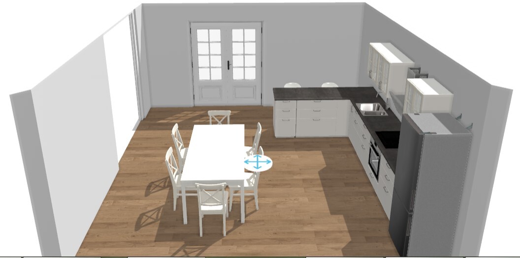

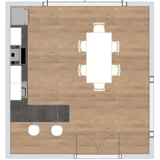

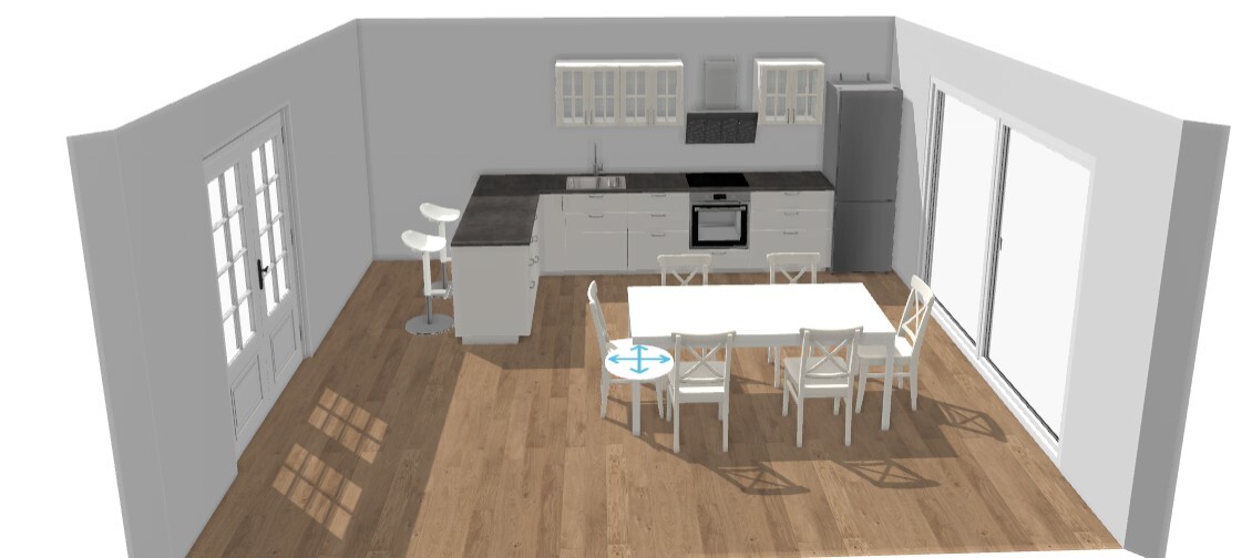

haydee schrieb:
Für uns wäre der Tisch zu klein. Gerade mal 4 Essplätze.
Wirf doch die Speis raus und plane eine große Halbinsel statt Insel oder zumindest Schränke statt Speis
Hier eine neue Planung (ohne Speis, ohne Kü Insel)
Terrassentür 3m (sollte auch für genug Licht sorgen
Moderne Küche mit weißer Küchenzeile, Esstisch und sechs Stühlen auf Holzboden.
Offener Küchen- und Essbereich: linke Küche, Insel mit zwei Barhockern, Esstisch mit sechs Stühlen.
Moderne Küche mit Insel, Esstisch, Stühlen, Herd, Kühlschrank und Glastüren.
Henner7702.02.22 08:22
evelinoz schrieb:
Deine Allraummaße passen vorne und hinten nicht.
[ATTACH alt="hbforum1.jpg"]69428[/ATTACH]
die Küche ist zu dunkel, zu lang, zu groß für einen 135m2 Bungalow. Auch wenn du die überflüssige Speise weglässt, die Woziwand gerade rüberziehst, ist es noch zu viel Küche.
Die Wohnraumtür sollte besser in den Flur öffnen, sie ist für einen 135m2 Bungalow überdimensioniert, du solltest planlinks der Tür min 250cm Wand haben, einen Tick mehr wäre besser.
Die Terrassentür muss weiter nach planrechts, die Trennwand bei 5m ist komplett an der falschen Stelle.
Anstelle der Speise stellst du auf der Rückseite im Flurbereich 4 x 60er Hochschränke, läßt die Abstellkammer weg, vergrößert die Garderobe und/oder vergrößerst den Hauswirtschaftsraum für einen besseren Wäschebereich, etwas was viele vergessen bzw lieber einen 60m2 Allraum haben möchten und die Waschmaschine ist in irgendeine dunkle Ecke gezwängt.
Erst mal vielen Dank für die Meinungen.
Habe Küche jetzt ohne Speise und Insel gezeichnet.
Warum ist die Trennwand falsch, wenn ich dahinter die Couch mit TV habe ?
Ich will nicht in Küche/Ess sitzen oder voll einsehen

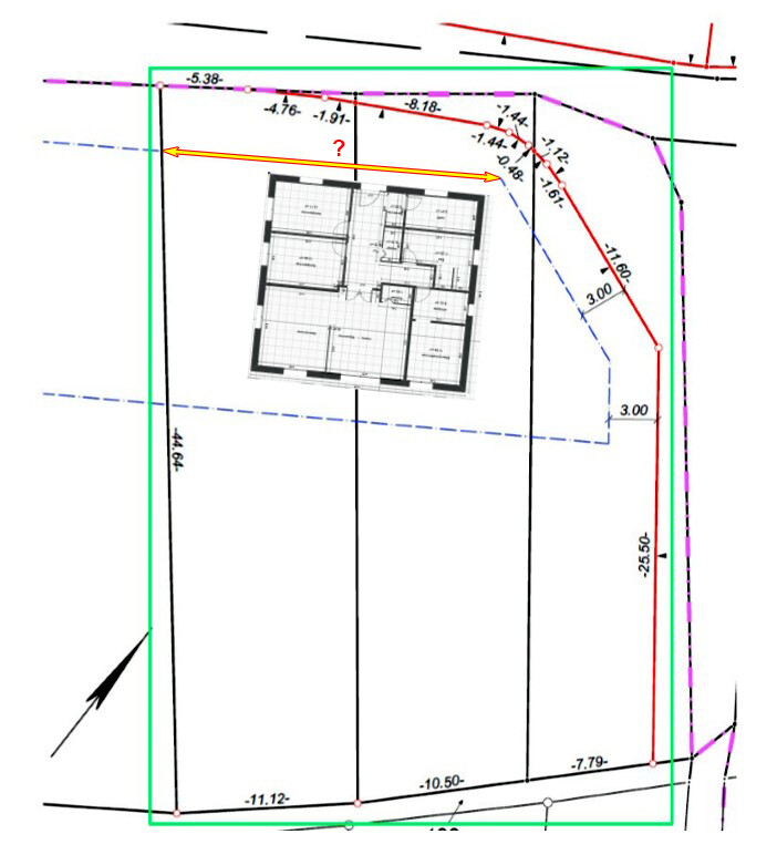

Das Grundstück ist im Mittel 28m breit und 40m tief (Baulinie 15m tief)
evelinoz02.02.22 10:09
weil der Tisch in der Wand steht? du musst die Wand verschieben
Henner7702.02.22 11:05
Stimmt, mit Insel hätte es nicht für einen Tisch gereicht.
Habe die Insel gestrichen
K a t j a02.02.22 11:27
Und wie lang ist diese Strecke?
