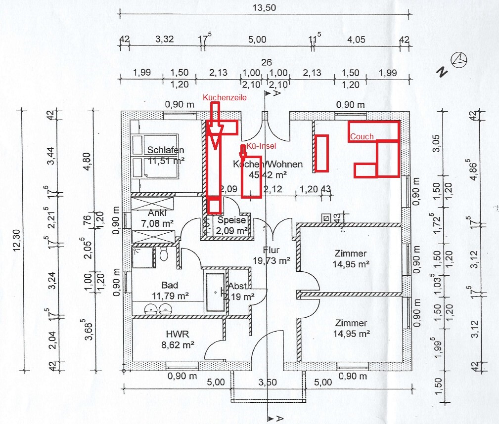

ᐅ Grundriss Bungalow ca. 135m² Eure Meinungen?

Ibdk14 schrieb:
Kinderzimmer sind lt. Lageplan im Nordwesten, Eingang im Norden oder seh ich das falsch?
Diese liegen Süd/West bzw. West.
Jede Hausecke liegt an Himmelsrichtung (z.B Hauswirtschaftsraum Norden, Schlafzimmer Osten etc.)
Henner7731.01.22 15:03
Myrna_Loy schrieb:
Kinderzimmer mit Fenster nach Nordosten, Osten bei der Eingangstür? Schlafzimmer dafür zum Garten und mit Westseite? Würde ich nicht machen.
Eingangstür zeigt nach Nord/West und Garten Süd/Ost
Henner7731.01.22 15:04
Mahri23 schrieb:
sieht bei uns fast ähnlich aus. Nur das wir das Schlafzimmer,die Ankleide und das Bad nach rechts hinten verlegt haben.
Dafür einen großen Ess/Küchen & Wohnbereich mit Kochinsel. Mit freien Blick in den Garten/Terrasse und die angrenzenden Büsche und späteren Obstbäume.
Wir haben aber noch ein Gäste-WC mit Dusche für die beiden Gästezimmer vorn rechts. Und das auf 130 m² verteilt.
Hört sich interessant an, darf ich Euren Grundriss mal sehen?
Henner7731.01.22 15:05
haydee schrieb:
Ein bisschen dunkel der Wohn-Essbereich.
Wo soll die Garderobe hin?
Wie soll Kochen/Essen/Speis möbliert werden?
Bei den Kinderzimmern die Türe verschieben, so dass an die Wand noch ein Schrank paßt.
Irgendwie stört mich die Mini Abstellkammer.
Die Garderobe ist in der Nische zum Hauswirtschaftsraum.
Die Möblierung der Küche folgt
Danke schonmal

Henner77 schrieb:
Wir haben ihn skizziert und so einem Architekten vorgelegt.
Dieser hat ihn quasi 1:1 übernommen und maßstabsgerecht gezeichnet (siehe unten)
Dann war der Architekt wohl eher ein "Architekt" (aka Zeichenknecht, also ein Bauzeichner des GU). Das ist schade.

Ibdk14 schrieb:
Die Möblierung von Küche/Essen würde mich auch sehr interessieren. Ich kann mir nicht vorstellen, wie das mit den zwei Terrassentüren funktionieren soll. Auch ohne irgendwie nicht. Zeichnest du die geplanten Möbel bitte mal ein. Die Abtrennung zu Wohnen scheint auch eher hinderlich als nützlich. Ein Gäste-WC ist ein MUSS bei vier Personen. Kleine Fenster im Wohnraum. Schade, dass der Architekt nur eure Ideen abgemalt hat. Hatte er keine anderen Vorschläge?
habe Küche mit Insel und Couch mit TV Schrank reingekritzelt.
Grundriss eines Appartements: Schlafzimmer Küche Wohnen; rote Markierungen Küchenzeile Insel Couch.
