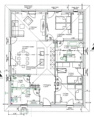

Ibdk14 schrieb:
Die Möblierung von Küche/Essen würde mich auch sehr interessieren. Ich kann mir nicht vorstellen, wie das mit den zwei Terrassentüren funktionieren soll. Auch ohne irgendwie nicht. Zeichnest du die geplanten Möbel bitte mal ein. Die Abtrennung zu Wohnen scheint auch eher hinderlich als nützlich. Ein Gäste-WC ist ein MUSS bei vier Personen. Kleine Fenster im Wohnraum. Schade, dass der Architekt nur eure Ideen abgemalt hat. Hatte er keine anderen Vorschläge?
Es wurden erst einmal 1,50 m breite Fenster mit 1,20 m Höhe eingezeicht (wegen Aufsatzrollladen).

Henner77 schrieb:
Hört sich interessant an, darf ich Euren Grundriss mal sehen?
bitte schön, mal zur Ansicht. 😉
Nord ist bei uns rechts.
Detaillierter Hausgrundriss mit Wohnzimmer, Küche, Bad und Flur.

und wo kommt der esstisch(*) hin?

haydee schrieb:
und wo kommt der Esstisch hin?
Ja, das ist auch noch unser Problem.
An die Insel (quer) oder Küche ohne Insel und dafür ein großer Esstisch
Interessante Lösung mit der Küchenposition. Hattest du den Grundriss hier vorgestellt?
Zeichne mal mit Insel einen Esstisch ein. Denke dran Mindestabstand Wand-Tischkante ist 80 cm. Nachdem das euer einziger Terrassenzugang wird, ist das noch zu wenig
