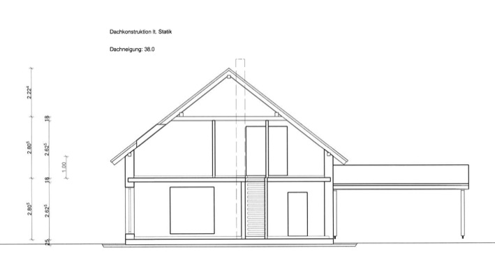

Lese ich das richtig mit Kniestock 1m?
Für die betten dürfte das schon knapp werden. Badewanne ist m.E. nicht möglich hineinzusteigen, ohne sich den Kopf anzustoßen.
Ich hab als Jugendlicher einige Jahre in einer Dachgeschosswohnung gewohnt. Kniestock 92cm.
Meine Eltern hatten das Bett ca. 25-30 cm von der Wand wegstehen.
Das Dachfenster direkt über dem Bett wäre auch nicht mein Ding. Bei Regen trommelt das ganz schön aufs Fenster. Wer also nen leichten Schlaf hat, kann dann gleich ins Wohnzimmer umziehen. Auch Fensterputzen, oder das Fenster bei Schnee öffnen ist ne feine Sache, wenn man das Bett drunter hat. ;)

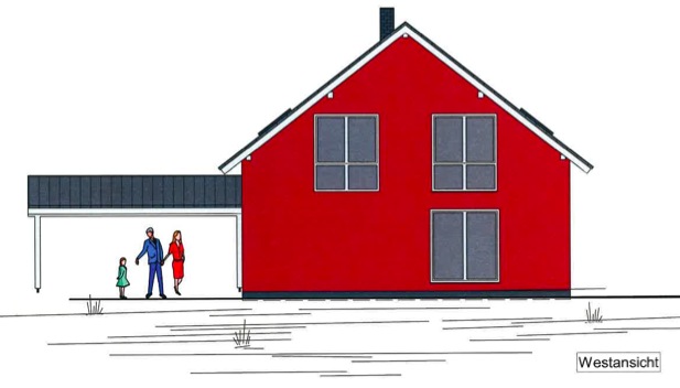

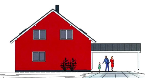

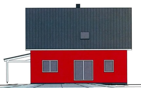

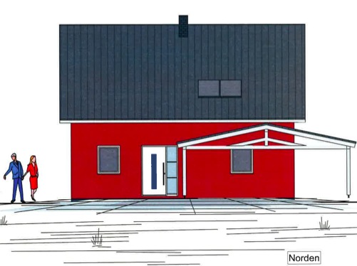

Der Eingang ist im Norden (links), oder? Das EG gefällt mir besser, als der erste Entwurf, aber in der Diele würde ich die Mauer zwischen Diele und Treppe weglassen. Sonst wird das ein dunkler "Treppenschacht".
Speisekammer ohne Fenster? Küche und Wohnzimmer ist OK.
Kind 1 ist viel zu klein. Galerie evtl als Kinderzimmer 1 nutzen, dann Arbeitszimmer in jetzigem K1.
Badezimmer Fenster ist falsch platziert, warum nicht nach links setzen (Norden?) oder Mitte Wand "unten"?
Hast Du auch Ansichten von diesem Entwurf?

Die Galerie ist als Heim Arbeitsplatz gedacht. Die Kinderzimmer sind mit Absicht nicht so groß geplant, da geplant ist, die Betten später in den Dachboden zu verfrachten. Bin selbst in einem Fachwerkhaus groß geworden und ich fand das Super.
Für die Dauerhaft Nutzung des Dachbodens fehlt die Treppe.
Sofern das möglich ist, würde ich an deiner Stelle eher auf ein Haus mit 2 Vollgeschossen umschwenken. Dann hast du im OG mehr Platz, brauchst keine vollwertige Treppe ins Dachgeschoss und keine Heizung im Dachgeschosse usw. Die Dämmung kann dann auf der Decke des 2. OGs erfolgen. Im Bad und Schlafzimmer hättest du keine Probleme mit den Dachfenstern.
Mit kleinen Abänderungen wäre dein Grundriss dann sogar nutzbar.
