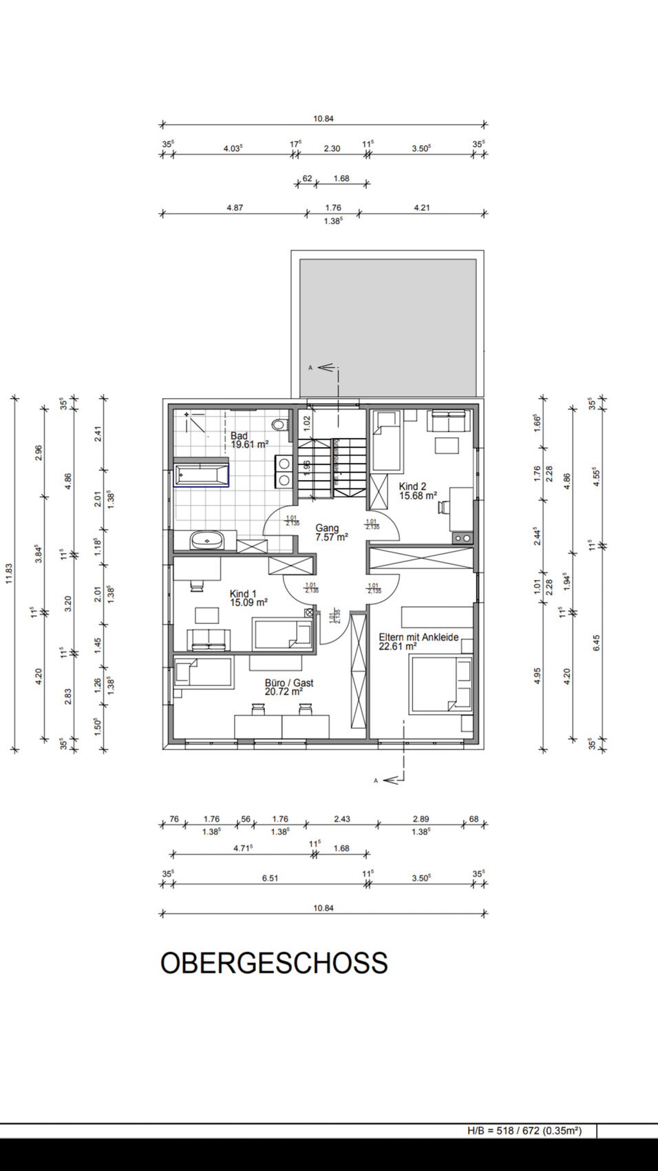

Hallo. Wir nach langer Planung mit unserem Architekten den Grundriss und die Ansichten fertig. Vielleicht fällt euch ja noch etwas auf was noch optimiert werden kann.
Wir sind gespannt auf eure Ideen!

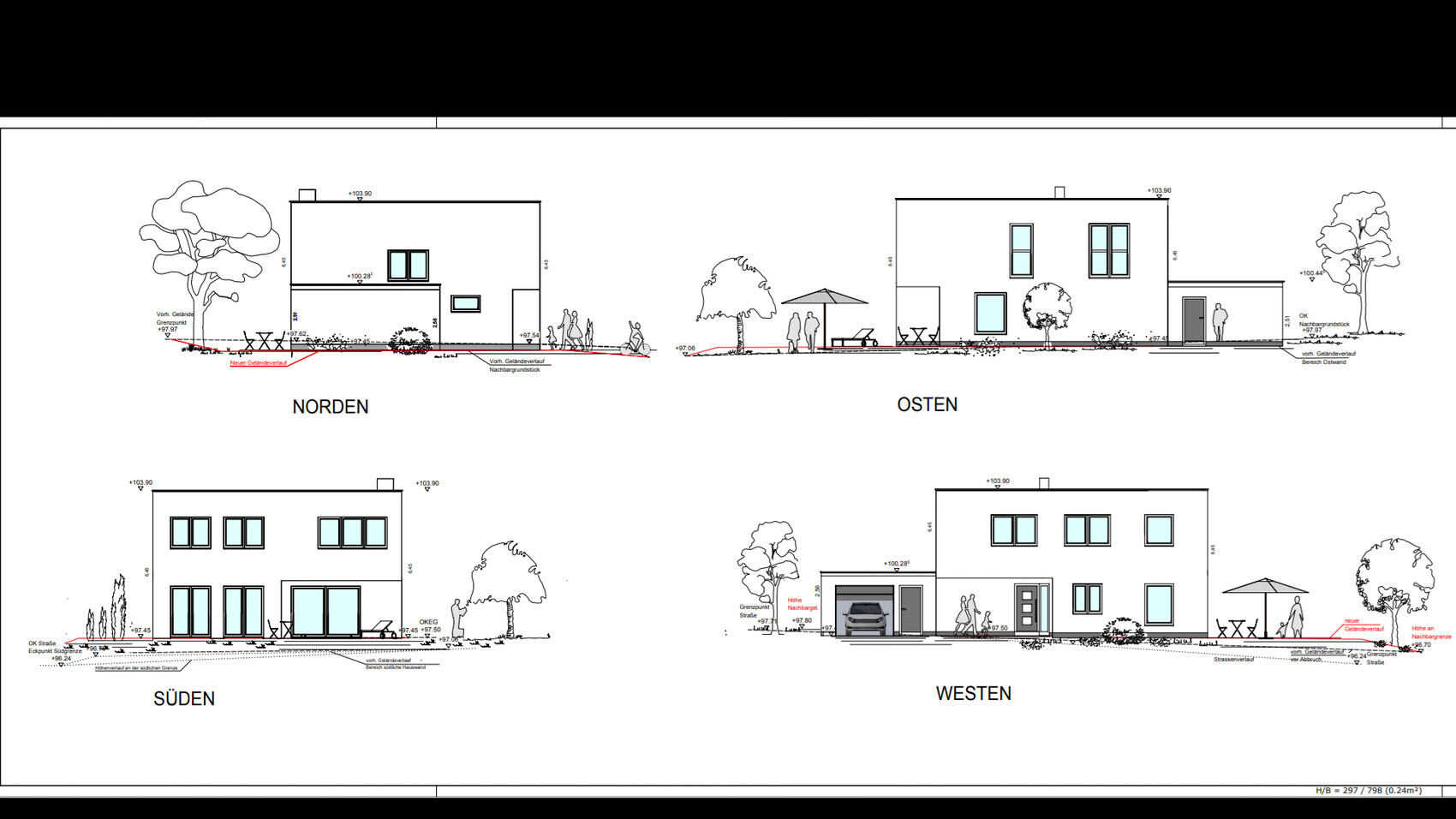

Vier Ansichten eines modernen Hauses (Norden, Osten, Süden, Westen) mit Garten.
Grundriss Obergeschoss: Bad, Elternzimmer mit Ankleide, zwei Kinderzimmer, Büro/Gast, Flur, Treppen.

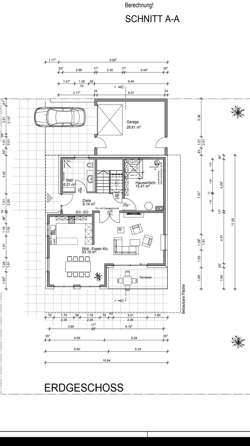

Grundriss Erdgeschoss mit Garage, Diele, Bad, Küche, Wohnen-Essen-Ko, Terrasse.

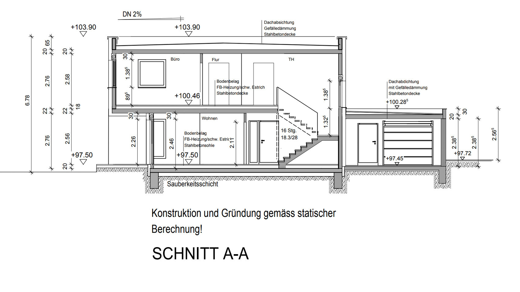

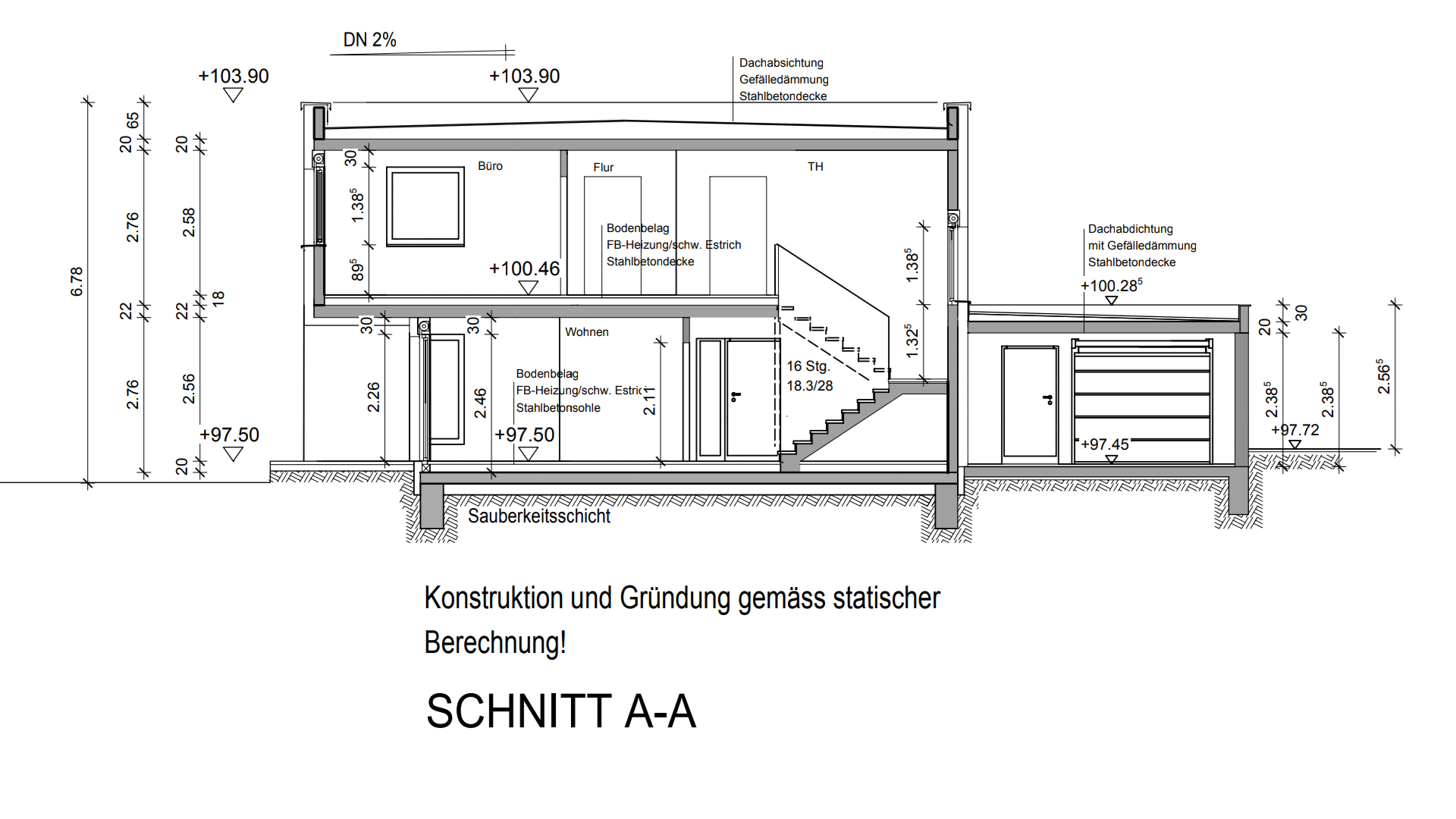

Schnitt A-A durch ein zweigeschossiges Gebäude mit Treppe, Wohn- und Bürobereichen und Dachaufbau.

Grundsätzlich fehlt die Garderobe, ein schrank passt da nicht hin. Dafür ist das Bad sehr großzügig, also im Verhältnis zu groß. Das gilt auch für den Hauswirtschaftsraum. Von zwei separaten Abstellräumen hat man mehr an Ordnung und Stellwänden.
Fenster sind mir zu viel verschiedene Elemente. Wenn Schlafzimmer im Süden ist, dann geht ihr ein.
Was mir persönlich nicht gefallen würde:
- Waschmaschine im Bad. Keine ruhige Minute... wo wird die Schmutzwäsche sortiert?
- Der ständige Weg durch die Chilllounge. Ich würde Küchen/Ess mit dem WZ tauschen. Gibt es eine Ausrichtung, ein Grundstück dazu?
Küche funktioniert nicht wie eingezeichnet. Aber dafür muss der Raum nicht anders, das richtet schon ein Küchenplaner. Ich würd sie ja eh woanders....

Grundsätzlich fehlt die Garderobe, ein Schrank passt da nicht hin. Dafür ist das Bad sehr großzügig, also im Verhältnis zu groß. Das gilt auch für den Hauswirtschaftsraum. Von zwei separaten Abstellräumen hat man mehr an Ordnung und Stellwänden.
Das Bad im EG ist so groß geworden, da es eine offene bodentiefe Dusche bekommt und entsprechend Spritzwasser anfällt. Eine Kommode sollte auch noch reingestellt werden können.
Das mit der Garderobe ist ein sehr guter Hinweis gewesen. Einen Schrank möchten wir zwar nicht, jedoch eine durchgängige Sitzbank in der Nische mit Haken an den Wänden für die Alltagsjacken. Dazu brauchen wir aber mehr Tiefe in der Nische (ca.45cm). Danke also für den Hinweis. Sonstige Jacken können in den Hauswirtschaftsraum, weshalb dieser auch etwas größer ausfällt... Dort kommt auch ein großer Tiefkühlschrank rein. Den wollten wir nicht in der Küche haben, da uns die Lautstärke am Abend hätte stören können.
Der Hauswirtschaftsraum ist so groß, da wir der Meinung sind, dass wir dort die Regale optimiert in den perfekten Längen und Tiefen hinstellen können, ohne durch eine zusätzliche Wand Platz zu verlieren.
Warum passt denn die Küche nicht aus deiner Sicht? Die wurde bereits vom Küchenplaner geplant. An die rechte Wand kommt ein hocheingebauter Geschirrspüler und ein integrierter Kühlschrank in Hochschränke. Arbeitsfläche wollten wir gerne eine große haben mit Blick auf die spielenden Kinder oder auch um gemeinsam Plätzchen ausstechen zu können.
Schlafzimmer im Süden nehmen wir in Kauf. Grundsätzlich mögen wir es warm und die Fenster bleiben bei uns aktuell das ganze Jahr während der Nacht geachlossen. Und wir dachten, besser wir als die Kinder.
Küche und Wohnen möchten wir nur ungern tauschen. Im aktuellen Grundriss ist die Küche im Westen geplant, da dort auch eine 30er Zone herführt und wir lieber den Wohnbereich nicht von der Straße einsehbar haben wollten.
Das mit den vielen unterschiedlichen Fensterelementen kann ich nachvollziehen. Wir haben viel darüber nachgedacht, haben selber aber keine bessere Lösung gefunden. Wenn du eine bessere Idee hast dann nur her damit. Wir sind da etwas Ratslos. Im OG Westen und OG Süden waren uns wegen dem Sichtschutz von der Straße (Westen) Fenster mit normaler Brüstungshöhe wichtig. Das Fenster Westen im Essbereich sollte eine niedrige Brüstungshöhe bekommen, da dort Blumen abgestellt werden sollen. Das Fenster (Osten) im Wohnbereich soll eine in das Fenster eingelassene Sitzbank bekommen und ist deshalb etwas niedriger von der Brüsrungshöhe.
22.07.19 07:32
Dann plant im OG einen kleinen Hauswirtschaftsraum. Wo sammelt ihr die Schmutzwäsche? Wo wird die Handwäsche gewaschen? Wo wird Wäsche aufgehängt?
