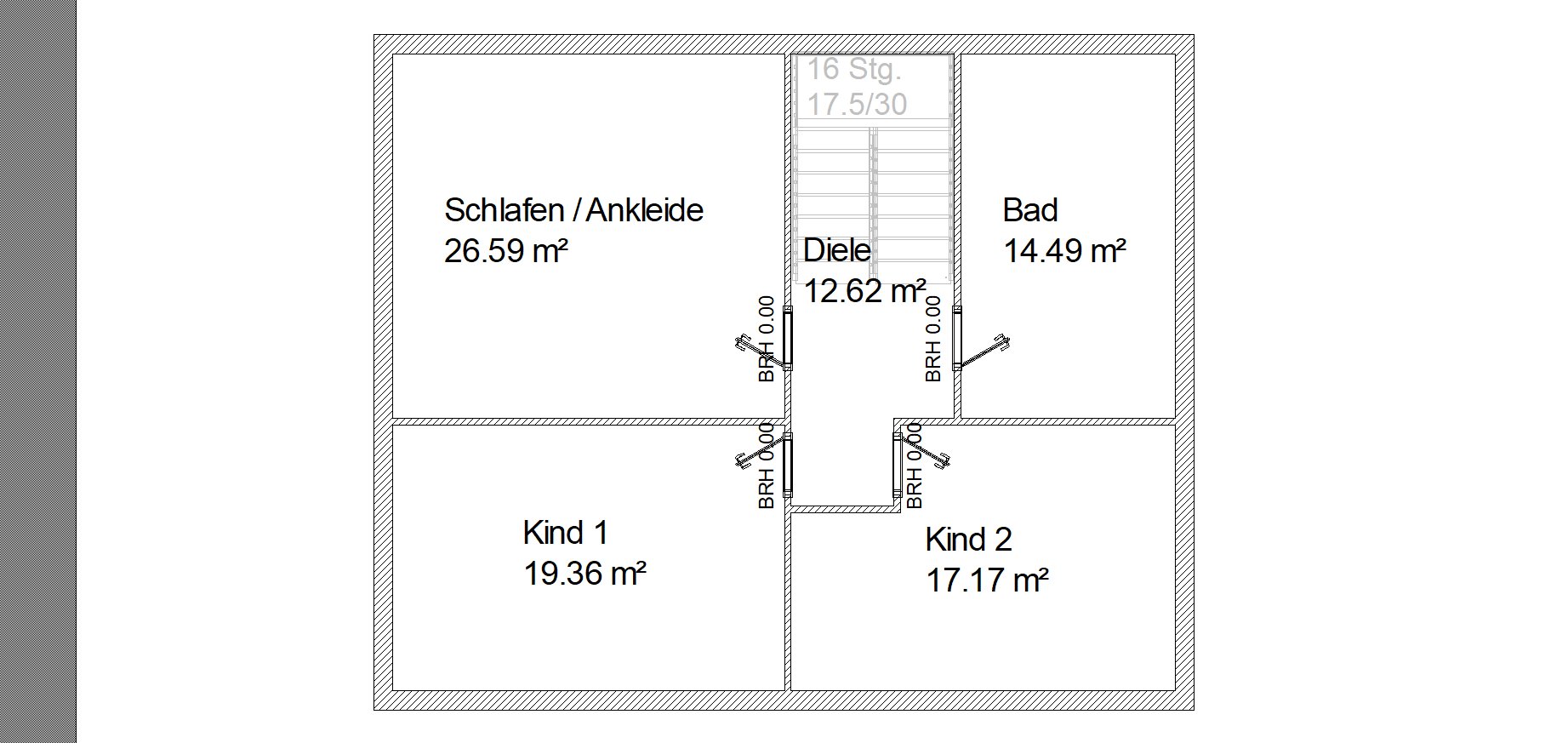

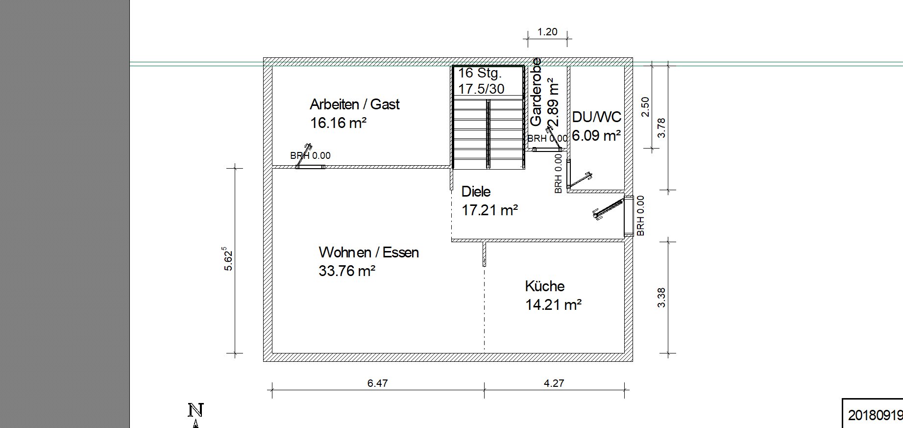

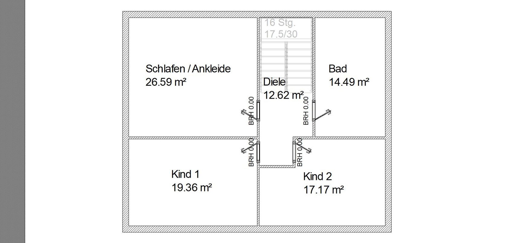

ich habe mich jetzt nochmals über die Prospekte etc. gesetzt und einen neuen Entwurf gewagt. Ich hoffe dieses Mal wird er nicht direkt in der Luft zerrissen! Geht das in die richtige Richtung oder sollte ich es einfach lassen und dem Architekt die volle Arbeit überlassen?
Grüße und einen schönen Abend!
Grundriss: Wohn/Essbereich, Küche, Arbeiten/Gast, Diele, DU/WC, Garderobe, Treppenhaus
Grundriss Obergeschoss: Schlafen/Ankleide, Bad, Diele, Kind 1, Kind 2, Treppenbereich
@bbkhacki ... sei so gut und ergänze Beitrag 1 um die Checkliste
https://www.hausbau-forum.de/threads/grundrissplanung-unbedingt-vor-Beitrag-Erstellung-lesen.11714/
Deinen einen Satz dort, konntest du ja auch löschen.
Und dann ... diese Pläne sind nicht sehr aussagekräftig. Setze wenigstens ein paar Möbel rein.
Schlafen/Ankleide wird z. B. schwer zu gestalten sein, auch der Wohnraum wird nicht ganz einfach.
120 cm breite Garderobe mit Tür, die nach innen öffnet ...was will man da unterbringen?
Leider gibt es ja keine Checkliste ... Bau mit Keller? Wie ist das Grundstück? Gibt es die Kinder schon? Arbeiten/Gast eher was? .. Alles fragen, die man hat. Ach wäre es schön, wenn es eine ausgefüllte Checkliste gäbe .
Möbliere den Grundriss
Ein Architekt zeichnet dir ein Haus. Doch paßt das zu euch?
Zeichne doch mal eure vorhanden Möbel ein oder noch besser die die ihr möchtet
