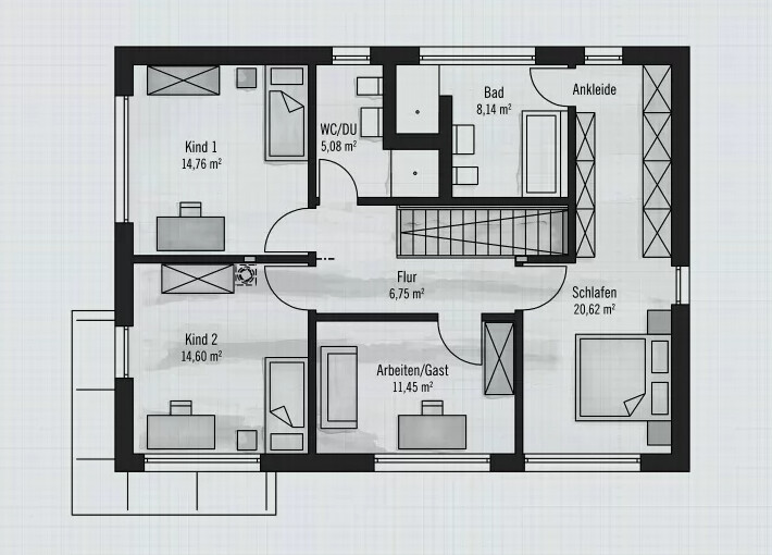

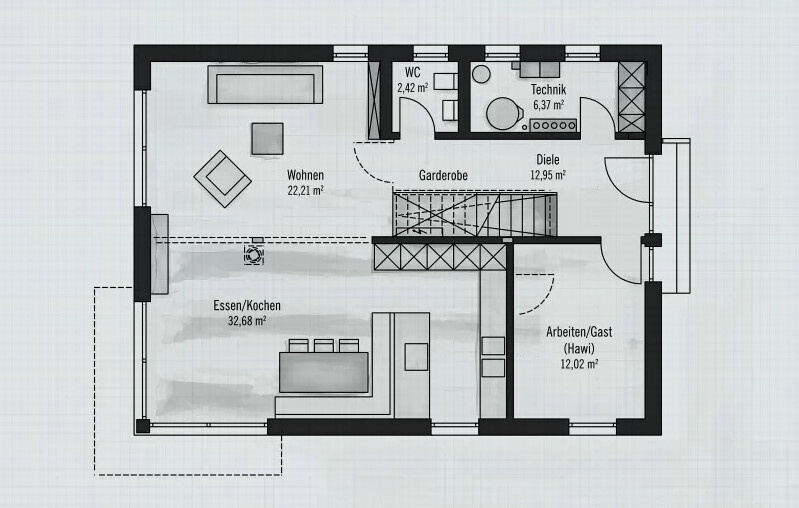

Ein bisschen umgeschaut habe ich mich auch was in dieser Größenordnung so geboten wird. Gut gefällt mir nachfolgender Grundriss mit ca. 170qm. Was meint ihr hierzu? Läuft es langsam in die "richtige" Richtung?

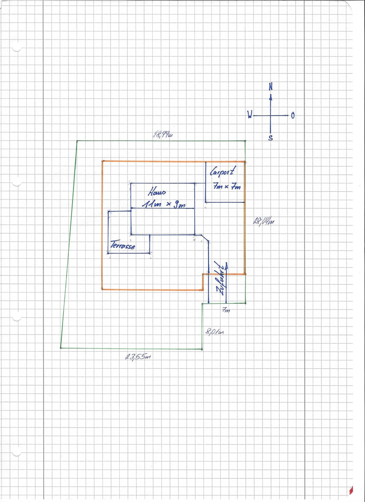

Es ist immer hilfreich, den geplanten Grundriss auch noch mal halbwegs maßstabsgerecht auf das geplante Grundstück zu setzen. Carport einzeichnen und du sparst viele Worte, die man sich sonst erst alle vorstellen muss, Lageplan wieder heraussuchen muss, Wortdeutungen stattfinden lassen usw.
Gedanklich gehst du aber sicher in die richtige Richtung. Wobei hier jetzt 2xBüro dabei ist.
Da hast du natürlich Recht, der Grundriss hat zwei Büro/Gast-Zimmer.
Im OG würde der Raum als Büro & Gästezimmer genutzt. Büro heißt für mich, ich habe hier einen Schreibtisch mit PC und ein paar regale(*) mit Ordnern und Unterlagen. Mehr brauchen wir hier eigentlich nicht. Gästezimmer ist Für Gäste gibt es eine Schlafcouch und viel mehr brauchen wir hier nicht. Die meisten Gäste Reisen mit Tasche/Koffer an und bleiben 1-2 Nächte bei uns zu Besuch. Hier ist wirklich kein Luxus notwendig. Wobei die Raumgröße mit 11qm wahrscheinlich knapp ist für diese Planung...
Im EG würde das Arbeit/Gastzimmer in eine Speis/Hauswirtschaftsraum umgewandelt. Hier sollen einige Regale mit Lebensmittel, Bügelbrett, Wäscheständer und vlt. einfach noch ein bisschen Staumöglichkeit untergebracht werden.
kbt09 schrieb:
Es ist immer hilfreich, den geplanten Grundriss auch noch mal halbwegs maßstabsgerecht auf das geplante Grundstück zu setzen.Habe ich natürlich auch schon mal gemacht. Siehe anbei. Tipps hierzu?
Von den Ausrichtungen der Räume finde ich es ok.
Ich würde wohl Küche und Wohnen tauschen, da jetzt die Ruhezone der Eingang in den Allraum ist.
Dann würde ich mal diese ü50qm etwas vermitteln und nicht unten den Überraum als Abstellkammer zweckentfremden. Eher lieber oben den Hauswirtschaftsraum mit Wäschewaschplatz inszenieren. Wenn man noch etwas Tetris spielt, kann man auch eine schöne Garderobe zaubern.
Was mir oben nicht gefällt, ist der lange Weg zum gefangenen Bad: bis man dahin gefunden hat, ist’s schon passiert Außerdem ist der im Bett liegende ja halbwegs genervt von dem, der immer das Licht ein und aus schaltet.
Was mir oben nicht gefällt, ist der lange Weg zum gefangenen BadDas gefällt mir auch nicht wirklich gut. Vielleicht oben aus dem einzelnen WC und dem Bad ein großes Bad machen mit Zugang aus dem Flur und über die Ankleide?
Ich würde wohl Küche und Wohnen tauschen, da jetzt die Ruhezone der Eingang in den Allraum ist.Soweit kann ich dir noch folgen. Was du danach schreibst verstehe ich nicht ganz... Küche und Wohnen tauschen, dann liegt Wohnen im Süd-Osten und die Küche in der Süd-West Ecke. Was haben wir denn hierdurch erreicht?Ähnliche Themen
