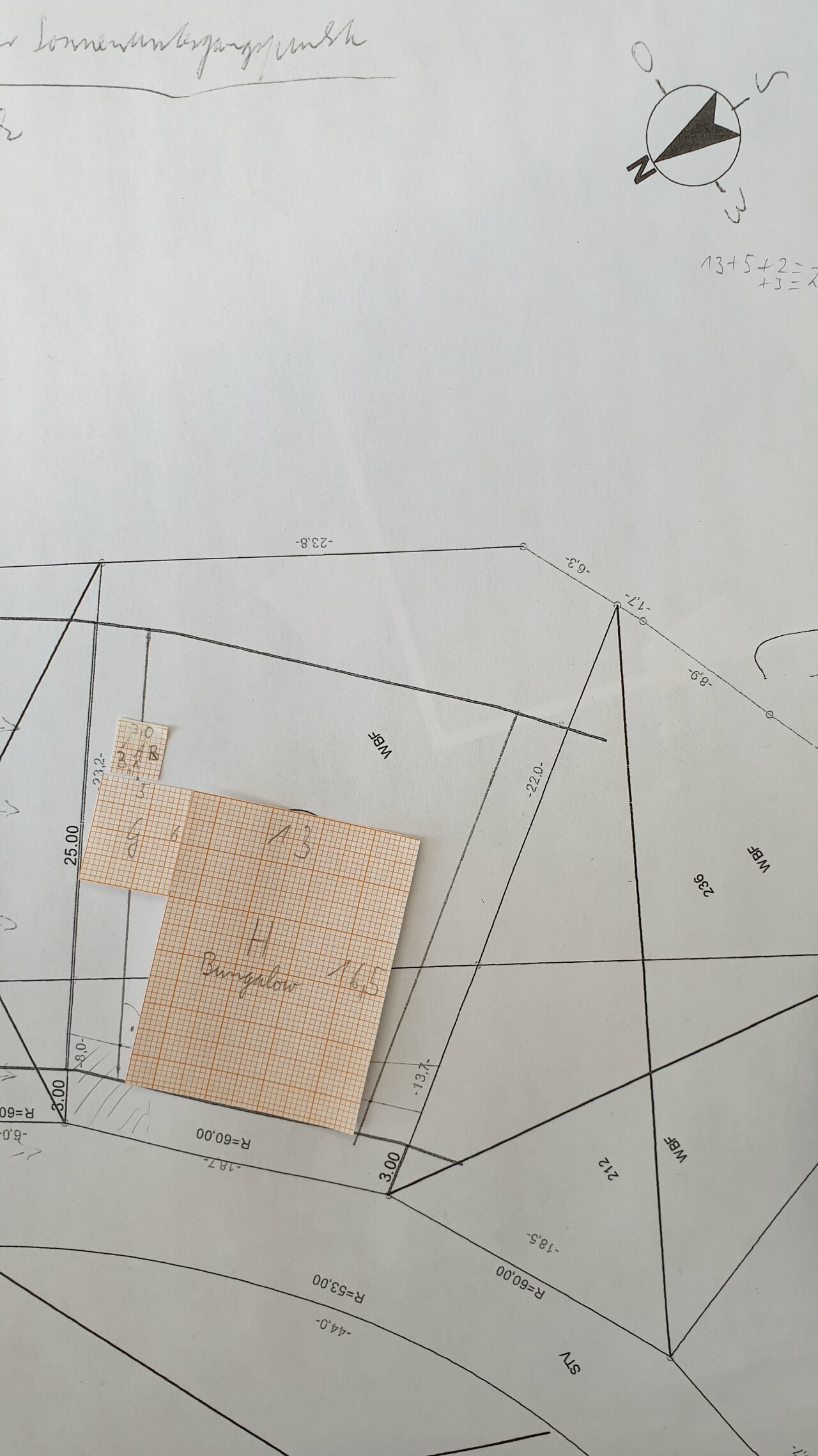

Das Haus hat Maße von 16,5m x 12.9m. Die Hauseingangstür ist an der langen Seite. Damit das Haus aufs Grundstück passt muss es quer gestellt werden. Die Garage ist seitlich gesehen mittig vom Haus, da befindet sich dann der Hauseingang. Wenn ich den Carport entferne und die Garage vergrößere(5x6 und direkt am Haus platziere dann komm ich nicht mehr ins Haus ohne den Weg durch die Garage. Oder hab ich da was falsch verstanden?
... dann wird die Garage eben weiter nach hinten verschoben, so dass für den Eingang Platz ist. Der Grundriss ist ja noch gar nicht in Stein gemeißelt, sondern wird entsprechend der Möglichkeiten angepasst.

Du scheinst völlig falsch an die Planung heranzugehen.
Schau Dir das Grundstück an und Male Dir auf, wo etwas liegen könnte.
Ich hab das schon gelesen. Aber ich komm einfach nicht auf so guten Ideen. Das gefällt mir so auch viel besser. Ich hab das Haus dann parallel zur Straße ausgerichtet, da ansonsten nicht genug Platz ist. Das Haus rutscht nun wieder weiter nach vorn. Der Abstellraum dient als Sichtschutz und man kann von der Garage direkt ins Haus gehen. Theoretisch könnte ich auch mit dem Abstellraum und der Garage noch etwas nach vorn, da noch Platz vorhanden ist. Sieht man leider auf meinem Bild nicht wirklich gut aber wäre möglich.
Gibt es noch Kritikpunkte / alternative Vorschläge?

Da sich hier keiner mehr gemeldet hat nehme ich an das es so okay ist.
Was mir noch eingefallen ist, ich könnte auch statt der kleinen Doppelgarage eine kleine Einzelgarage nehmen und daneben einen Carport machen. Hätte den Vorteil das man dann einen Durchgang auf der Rückseite hat.
