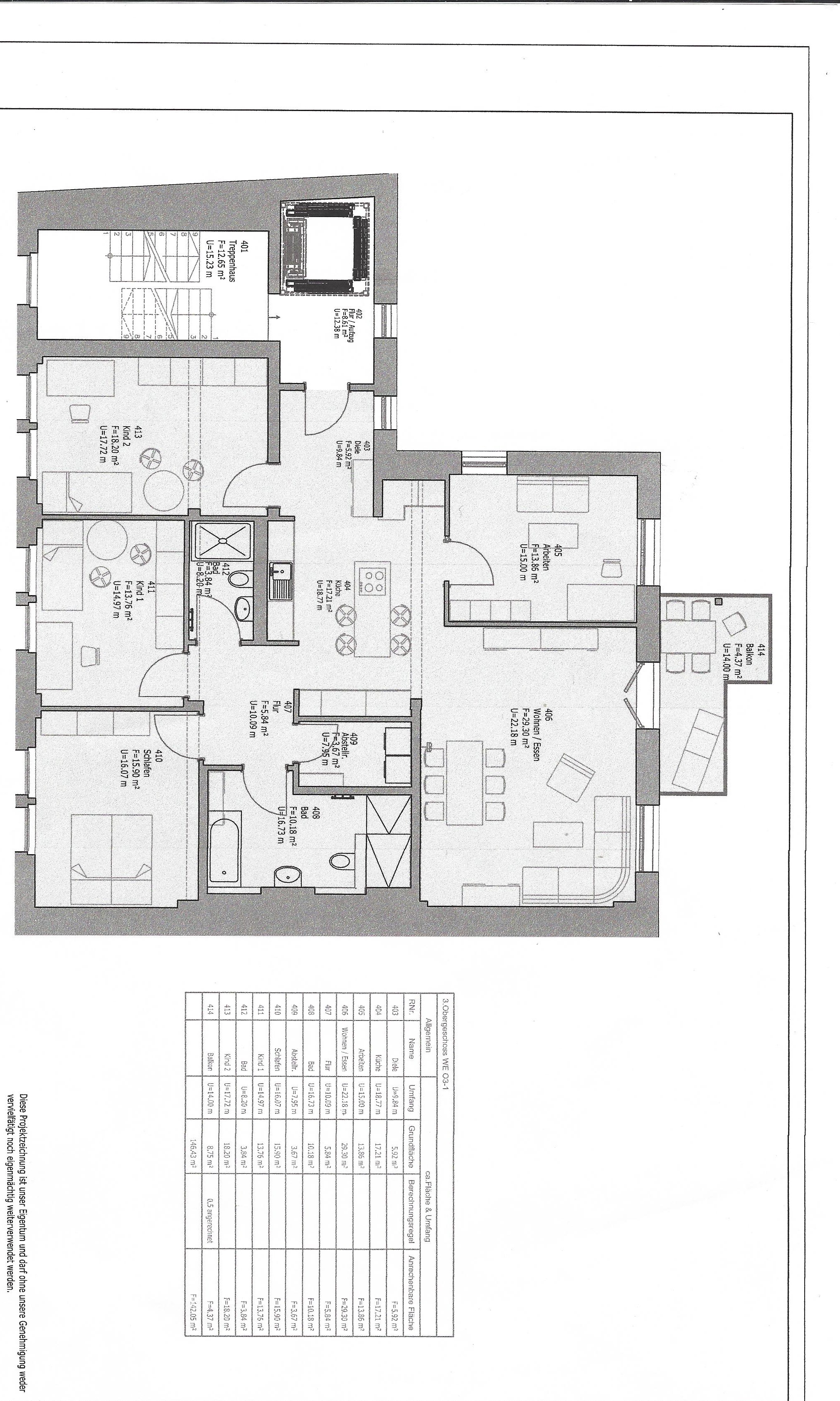

Hier der Grundriss von unserer aktuellen Mietwohnung. Ich weiß selbst das vieles nicht perfekt ist. Aber was ich echt gut finde ist das die Wohnräume schön groß sind und es wenig Verkehrsfläche gibt. Ich hab übrigens nicht das Arbeitszimmer als Arbeitszimmer sondern das größere Kinderzimmer.
Grundriss einer Wohnung mit Wohnzimmer, Küche, Schlafzimmer, Bad, Balkon.

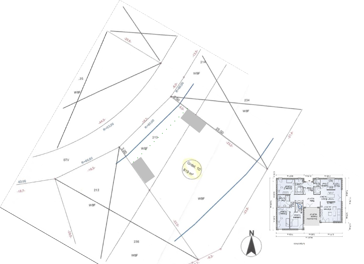

Sorry, daß es ein Altbau-Umbau sein könnte, hatte ich nicht bedacht. Hier wird wohl wenig übertragbar sein, aber ein Versuch war es wert
Ich habe Dein Grundstück mal genordet und mit einer 5m-Linie zur Straße sowie zwei 3x6 m (also exakt bauwichbreiten) Grenzgaragen versehen. "Daneben" habe ich im gleichen Maßstab Deinen Mustergrundriss eingesetzt, der fast egal wie gedreht nicht ganz hineingepaßt hätte. Ich hoffe, man erkennt so, daß hier besser der Platz für eine typische quadratnahe "Stadtvilla" wäre.
Lageplan eines Grundstücks mit Linien, zwei grauen Baukörpern, Nordpfeil, Grundriss unten.

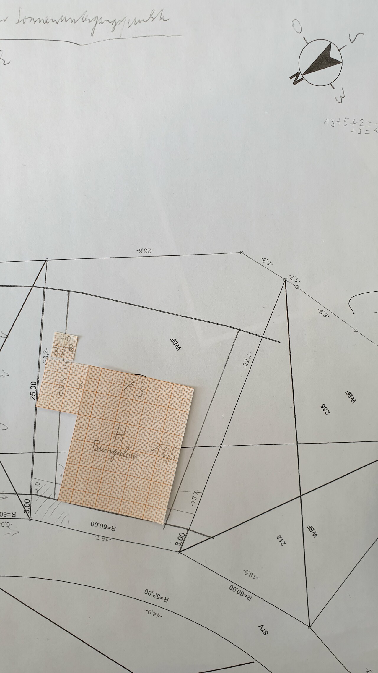

Ich habe vorne am Grundstück nach der 3m Grenze mindestens 13,5m zur Verfügung. Links und Rechts 3m nicht mitgerechnet. Nach hinten viel Platz. Das heißt, das Haus passt auf jeden Fall darauf. In meiner Zeichnung hatte ich einen rechteckigen 13x16,5m Bungalow. Also praktisch genau das Maß vom Bungalow. Das passt schon darauf. Nur hat die Garage nicht wirklich gut Platz, selbst wenn ich sie genau am Haus platziere wie in dem Bild, es ist auch nur eine 5x6m Garage die ich genommen habe. Zum ein- und aussteigen nicht wirklich gut geeignet. Für mich (zumindest momentan) kein Problem aber für meine Frau schon.
Das eine quadratische Stadtvilla für das Grundstück besser ist weiß ich. Nur möchten meine Frau und ich das sich das Familienleben auf einer Ebene abspielt. Wir werden dafür Kompromisse eingehen. Wenn es am Ende dann eine Stadtvilla wird ist es halt so, aber so schnell gebe ich nicht auf.
