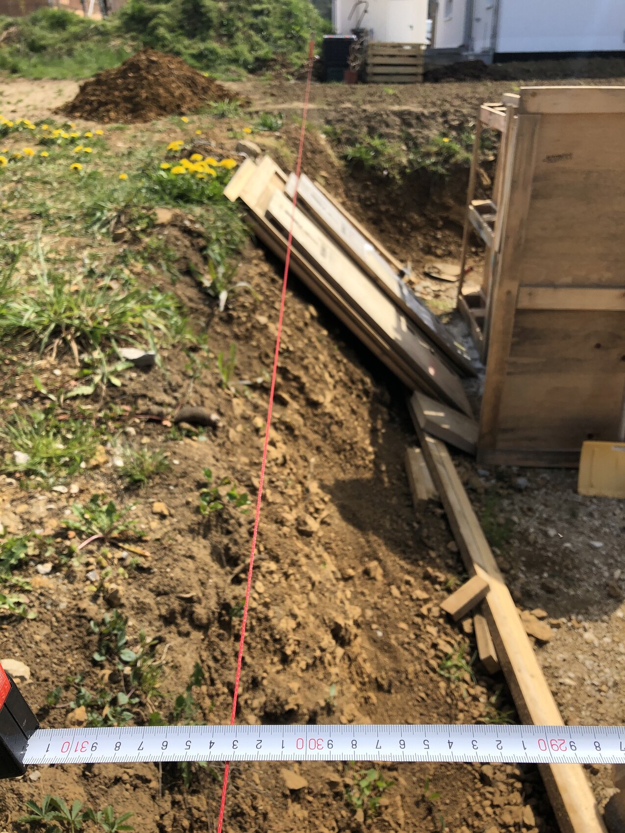

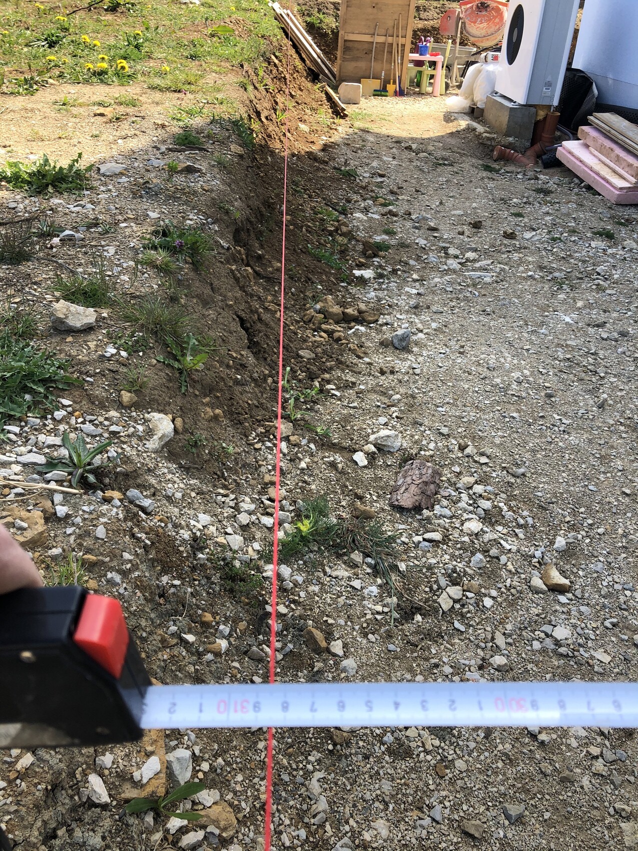

Haben erst heute mal eine Schnur gespannt und nachgemessen. Statt 3,50m sinds vorne 3,08m und hinten 3,03m.
Tja, das ist es ja mit dem „Schaden“, an sich ist natürlich keiner entstanden.
Da wir seitlich noch abstützen müssen (vermutlich 17,5cm Schalungssteine) und wenn man dann noch die Pfosten für das Carport abzieht, bleibt nicht wirklich viel Platz um mit einem Fahrrad an dem Parkenden Auto vorbeizufahren!

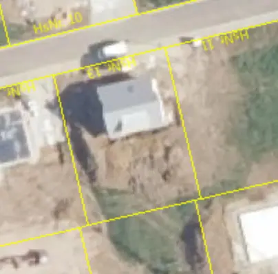

Bist Du sicher die richtigen Grenzpunkte verspannt zu haben und dass diese auch noch richtig stehen? Im Garten stehen laut Liegenschaftskarte ja zwei Grenzpunkte ca. 90cm auseinander.
Luftaufnahme eines Baugrundstücks mit Haus und gelb markierten Parzellen
Wenn man da den falschen erwischt und der vorne in der Baustraße krummgefahren wurde, sieht's mit dem Vermessen schlecht aus. Gibt es noch Kontrollpunkte auf den Nachbargrundstücken und hast Du die Maße dazu, dann könnte man mal ein Quermaß nehmen.
Was sagt denn der GU dazu? Lass' Dir mal die Absteckungsprotokolle geben oder zumindest zeigen.

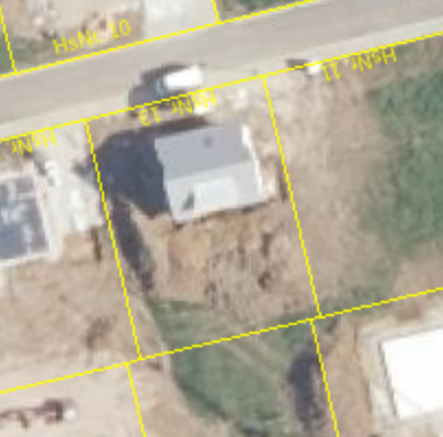

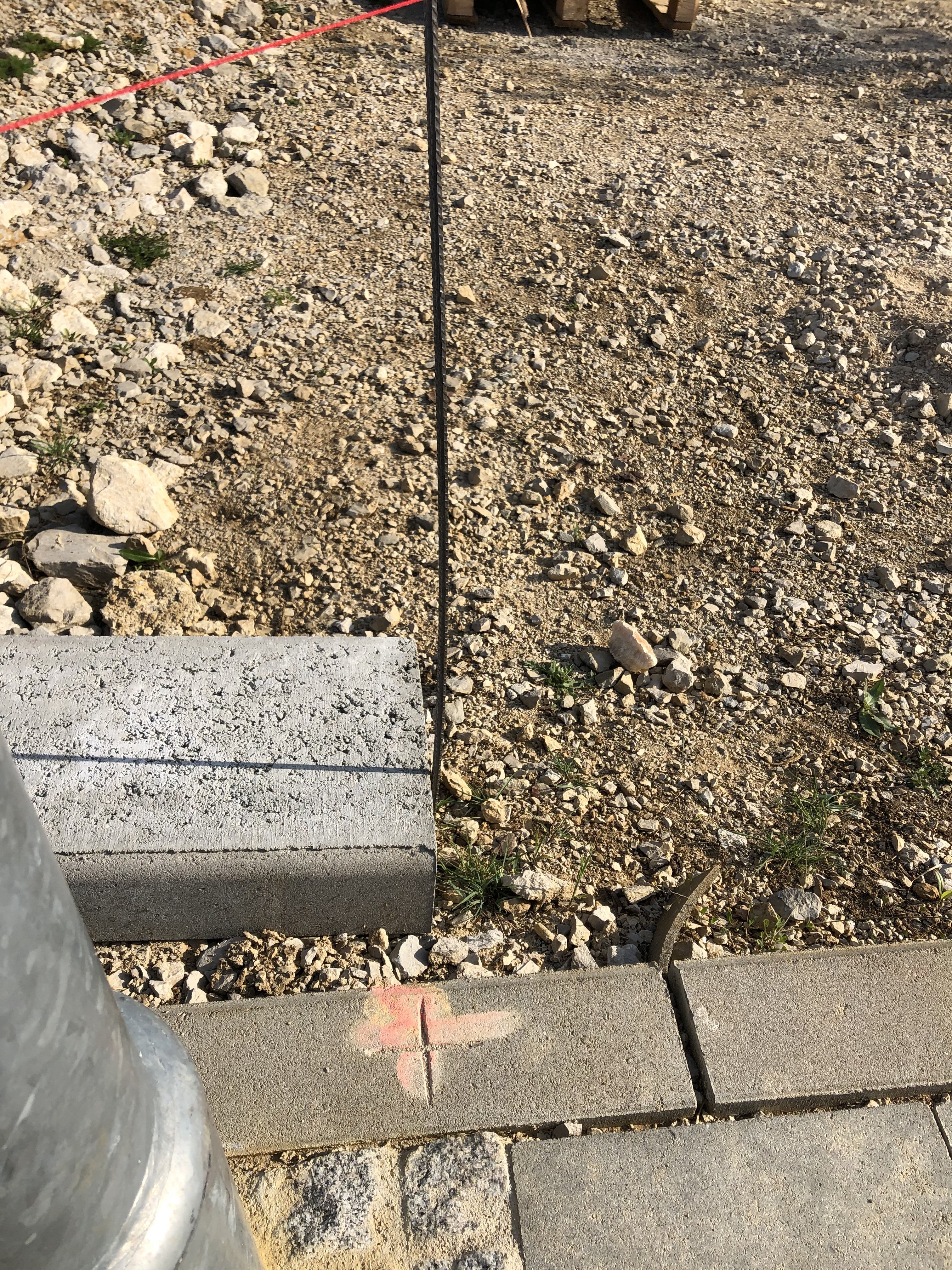

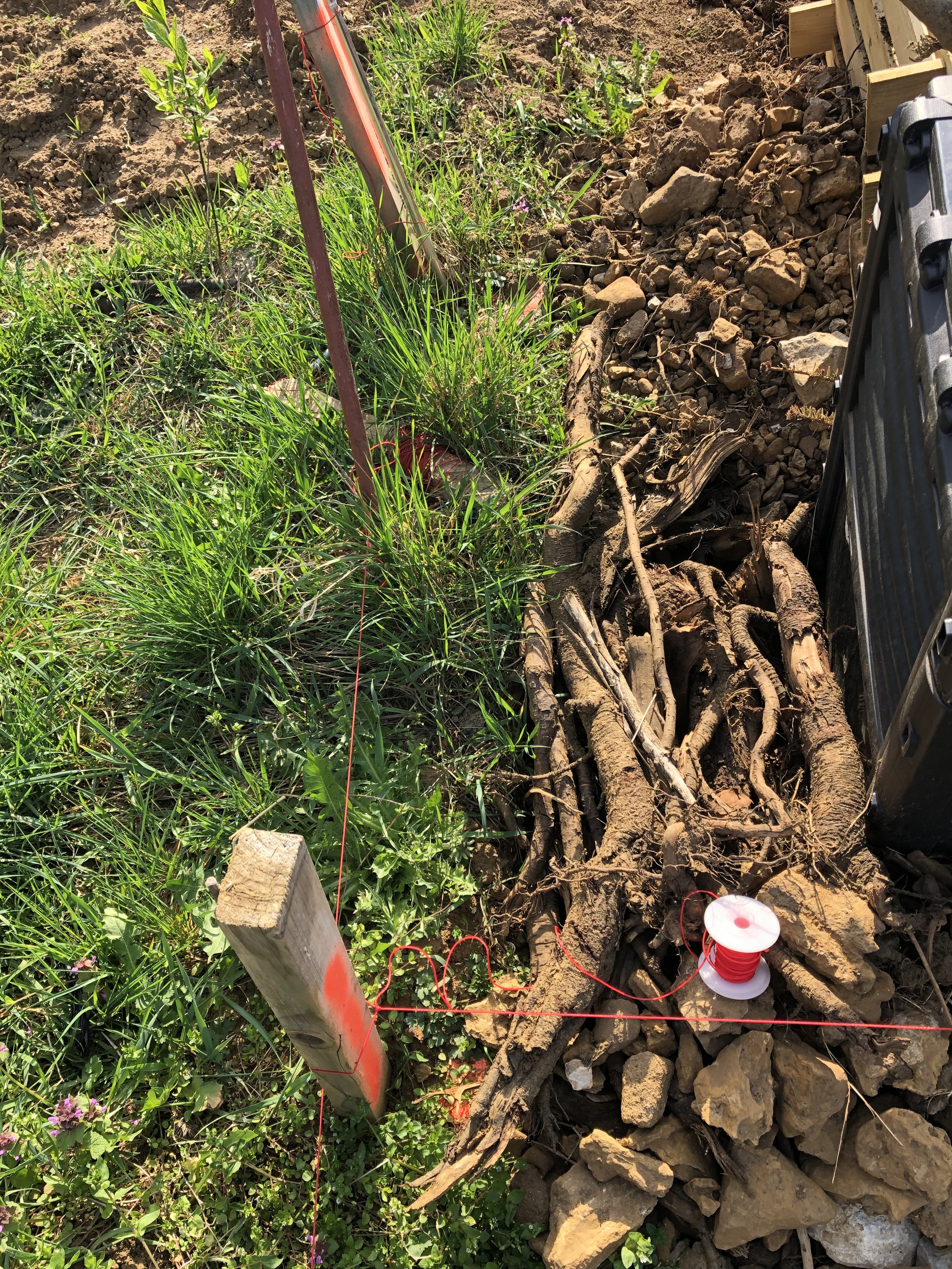

Ich habe schon die richtigen Punkte genommen, ob diese richtig „vermessen“ wurden weiß ich allerdings nicht.
Vorne ist ja nur so ein „Fräskreuz“ das wurde aber, glaub ich, erst später nach der Bodenplatte gemacht. Ich glaube als Bezugspunkt wurde der Gully vor dem Haus genommen.
Dem GU habe ich jetzt zum zweiten Mal geschrieben, das erste mal vermutlich auf Grund der längeren Mängelliste untergegangen.

Quermaße zu den Grenzpunkten deiner westlichen Grenze hast Du nicht?
Das sieht aber sehr zuverlässig aus; den Grenzstein im Garten kann man nur erahnen, aber der nächste ist ja auch abgepflockt, da hättest Du ja schon ein erstes Quermaß zur Kontrolle. Nach den Fotos fürchte ich, dein GU hat Mist gebaut.
