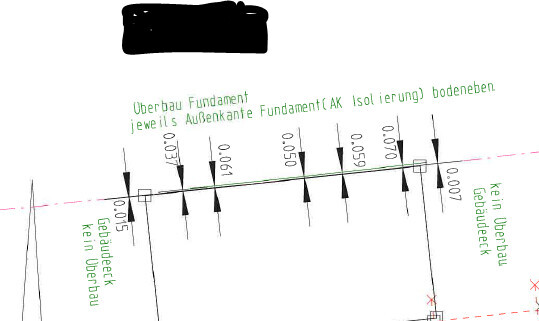

Hier zu Info noch das Vermessungsprotokoll (GU's des Nachbars):
- Die Dämmung der Bodenplatte wurde dann weg gemacht.
- Blieb noch die Abweichung der Gebäudeecken zu unserer Messung von Max. 1.5 cm. Was genau der von escorda angesprochenen Messtoleranz entspricht.
Technische Zeichnung eines Fundaments mit Außenkanten, Maßlinien und Grenzlinien.
Wie willst Du den Schaden durch die geminderte Breite beziffern?
Mit den Kosten für Ersatz zum Beispiel. Kann ich in die Garage nur das Auto tun und nicht noch die Winterräder an die Wand hängen, entstehen mir Kosten für das Reifenhotel. Gehen Fahrräder nicht mehr am Auto vorbei zu schieben, brauche ich eine separate Fahrradbox (ggf. nebst Kosten für eine Befreiung, wenn der Bebauungsplan eine solche eigentlich nicht vorsieht). Ich persönlich würde meinen Bauunternehmer unangespitzt in den Boden rammen, wenn ich seinetwegen meine Autotür jedes Mal wie ein rohes Ei öffnen müßte (und noch mal zehn Pfund abspecken, um mich durchzuquetschen). Eine Bauwichgarage ist in meinen Augen ohnehin das Waterloo des kleinen Mannes. In meiner Garage möchte ich meine Autotür öffnen können, ohne an einen Running Gag aus Kottan ermittelt denken zu müssen
