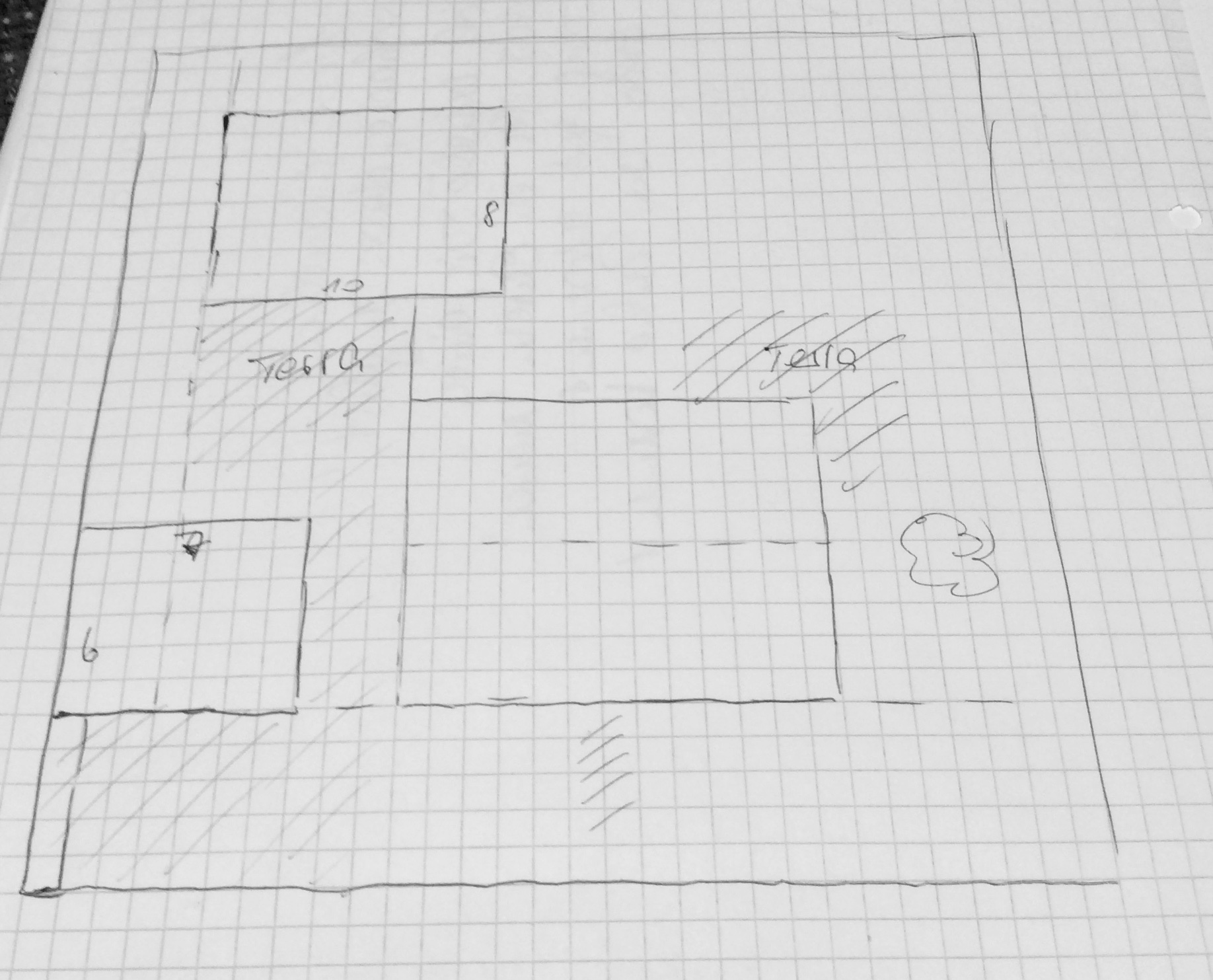

Welches Holz wird gelagert? Bauholz, Brennholz, Furniere...?
Oldie Autos, Trecker, Motorräder...? Werkstatt mit Mulde?
Tendiere zu einer L-Form, alles in ein Gebäude, OG überalles, also auch über Garage und Werkstatt. Unten nur Eingang, kl. WC, kochen, essen, gemütlich sitzen. Glotze auch nach oben. Falls Brennholz: dekorativ außen an das Haus.
Ich will nichts anmieten, das habe ich bereits zur Zeit und für eine Scheune sind die Fahrzeuge zu wertvoll!

Zu Frage 2: das kann ich nicht sicher beantworten (oder hattest Du schon genannt, wo der Bebauungsplan mit allem Kleingedruckten etcetera zu lesen sei ?), aber aus den Abbildungen in Deinem anderen s.o. verlinkten Thread erkenne ich einen Willen des Bebauungsplangebers, der Bauwillige mit anderen Lebensentwürfen als dem Deinigen fokussiert. Damit wird sich Frage 1 von selbst beantworten, sobald Du eine Voranfrage für einen bunten Baukörperstrauß einreichst. Ich erwarte nämlich, daß Du rein formaljuristisch sehr wohl dürfen wirst, was Du willst - nur eben nicht ohne einen Kampf, in dem Du mit einem Fachmann bewaffnet sein solltest. Magst Du eigentlich nicht ´mal über Black Boxen mit nicht mehr "Details" als den Außenmaßen ihrer Grundflächen hinausgehend Dein Projekt darstellen ?
die Werkstatt soll ohne Wasseranschluss sein, daher kein Aufenthaltsraum.
Ein Aufenthaltsraum ist nicht mit einem Wasseranschluss gekoppelt (siehe Schlafzimmer, Wohnzimmer etc).
Und ja, eine Werkstatt ist ein Aufenthaltsraum.

Nach Möglichkeit würd ich die Werkstatt gerne in zweiter Reihe bauen wollen,
Die Garage soll ans Haus angebunden werden,
... Werkstatt in zweiter Reihe bedeutet das Entkoppeln der Garage vom Wohnhaus, da Du ja bestimmt nicht mit Deinen Oldtimern ums Haus rum durch den Garten fahren möchtest. Irgendwo muss also eine Anfahrt sein. Oder Du machst mit der Garage keine Grenzbebauung und legst die Auffahrt längs an die Nordgrenze.
Terrassen würde ich machen: eine Rtg Garten, eine Sitzgelegenheit zb zw Garage und Haus bzw hinter der Garage vor der Werkstatt vielleicht eine kleine Grillecke.

Vielen Dank für deinen Vorschlag, ist denn ein „Holzlager“ in kleiner Version kein Aufenthaltsraum? Ich will keine Kfz Werkstatt errichten, das möchte ich klar zum Ausdruck bringen! Jedoch brauche/möchte ich gerne mehr Platz in Form von geschlossenen Stell-/Lagerplatz errichten. Natürlich ohne mit den Nachbaren in Konflikt zu treten. Das ganze wird in der Ländlichen Gegend statt finden, von daher denke ich wäre es machbar. Direkt an dieses Nebaugebiet ist ein „altes“ Baugebiet, dort steht z.b. auch ein ca. 5-10Jahre altes Zweifamilienhaus und im gleichen Zug errichtete entkoppelte „Maschinenhalle“ mit ca. 14x14m auf einen Grundstück. (Nein kein Bauernhof)

Kannst Du Deinen Vorschlag in L-Form näher beschreiben, kurz skizzieren?
Brennholz soll gelagert werden, in Gitterboxen. Daher geschlossener Raum und ein Tor zum einfahren.

Spielst Du gerne den Nörgler? Mal ehrlich, das ganze ist am Land in einem 2000 Einwohner Dorf, ich denke da ist mehr möglich als in der Bayerischen Hauptstadt. Kenne es aus „der Stadt“ ca. 15km entfernt, da gibt es separate Baufenster für Garage und Haus und sogar die Ziegelfarbe, Bepflanzung wird dir vorgeschrieben, das ist hier nicht so.
