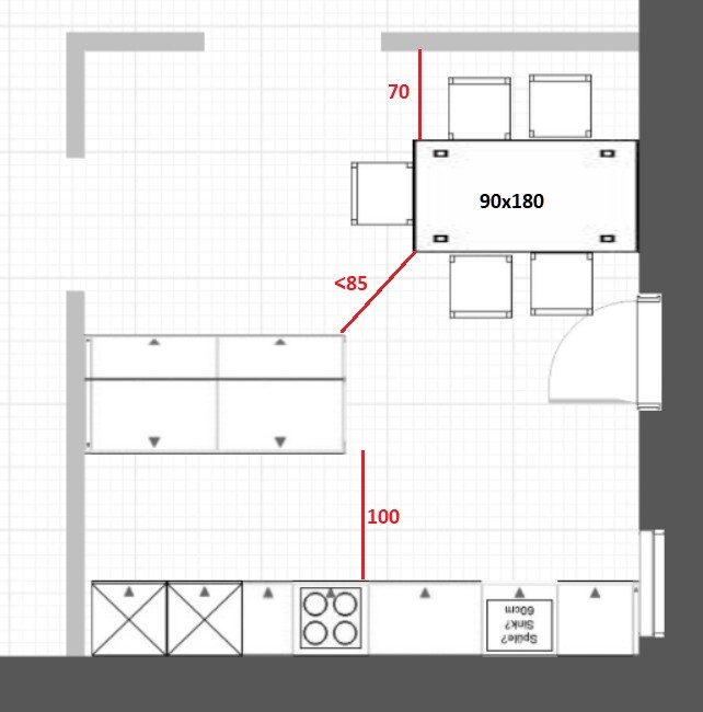

Der im Grundriss eingezeichnete Tisch ist gerade mal 150 cm breit .. und daran sieht man auch schon die Crux des Raumes.

Der Besuch muss schlank sein, um sich auf die "hinteren Stuhlreihen" zu setzen.
Grundriss eines Küchen- und Essbereichs: Tisch 90x180 cm mit Stühlen, Herd, Spüle und Schränke.
aber das kannst du ja jetzt bei euch daheim ausprobieren, wieviel Enge für euch passt.

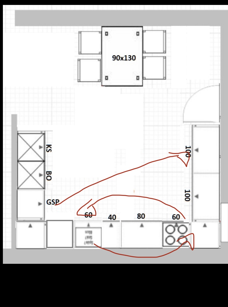

Man muss immer in die letzte Ecke zum Kühlschrank laufen, besser wäre er planrechts. Aber, wenn ihr nur zu zweit seid, ist das nicht so wichtig. Trotzdem solltet ihr jetzt ausprobieren, wie es ist, mit 1m Zeilenabstand zu leben und zu arbeiten.
Auszüge stehen 45cm in den Raum, eine Kühlschrank Tür 60cm. Stellt euch vor, ihr öffnet den Backofen (im Hochschrank eingebaut, darüber die Mikro), ob euch der Platz reicht, wenn ihr was aus dem Backofen entnehmt. Die Backofen Tür steht 45cm in den Raum.

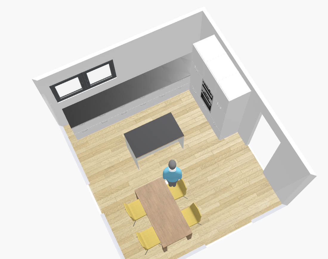

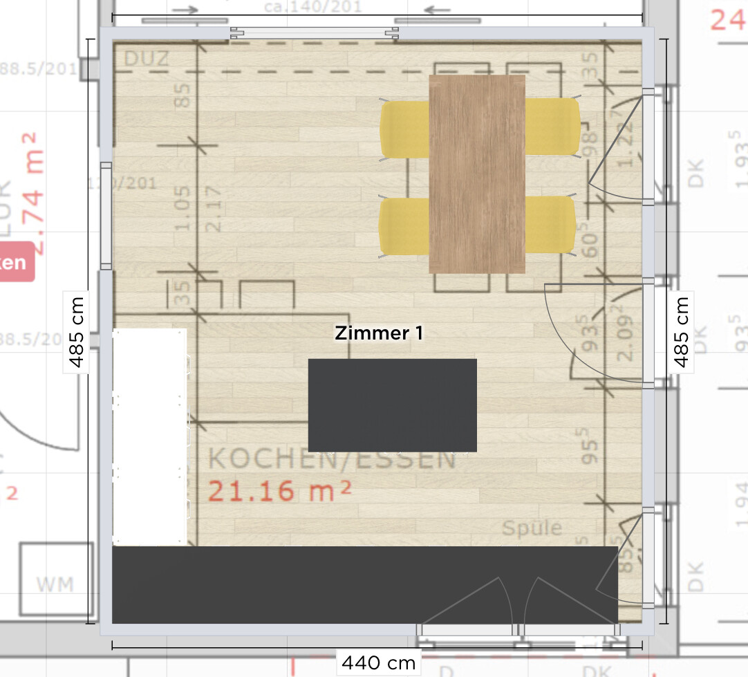

Also, ich würde es so machen. Tresen sehe ich nicht, zumal auf unmittelbarer Nähe der Essplatz ist, und: es ist schier kein Platz. Aufteilung darf der TE selbst bestimmen.
Allerdings würde ich die Anschlagsseite der Terrassentür ändern. Insel habe ich auf 140 x 80 gesetzt, persönlich würde ich aber auch auf 160er Breite gehen. Esstisch ist 165 x 80… auch nicht prall, aber nutzt ja nix. Raum gibt nicht mehr her. Ich könnte mir noch einen runden Tisch vorstellen.
