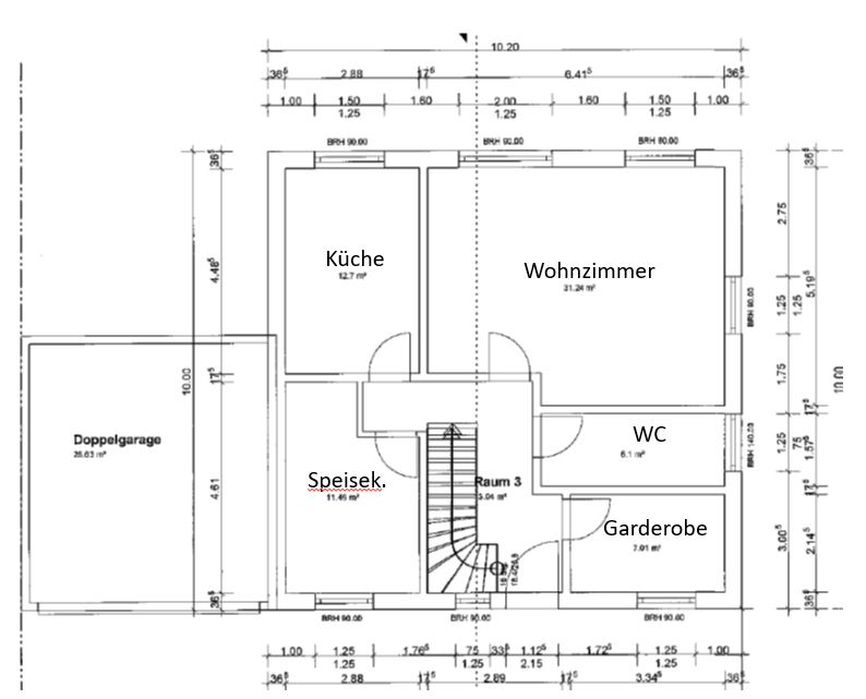

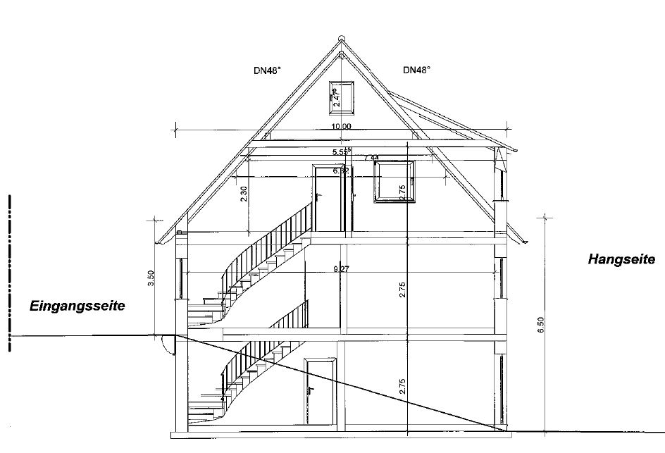

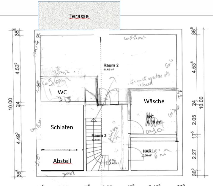

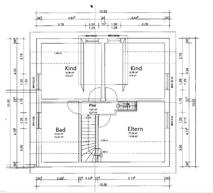

Vielen Dank an alle für eure Beiträge. Ich habe die aktuellen Grundrisse und die Seitenansicht hier hochgeladen.
Wir sind weiterhin froh über jedes Feedback - vom Hauptwohnzimmer im UG werden wir weiterhin absehen. Hier soll ein mehr oder weniger autonomer Gästebereich sowie das "Zweitwohnzimmer" mit Terrassenzugang entstehen. Die Schlafräume wollen wir weiterhin im komplett im DG haben.
Habt ihr weitere Rückmeldungen? Gerne auch zum Thema Gaube ja/nein oder der Aufteilung der Wohnfläche auf die verschiedenen Räume?
Danke im Voraus!
Grundriss eines Hauses: Küche, Wohnzimmer, Speisekammer, WC, Garderobe, Doppelgarage.
Grundriss: zwei Kinderzimmer, Elternzimmer, Bad, Flur, Treppenaufgang.
Grundriss eines Hauses mit Terrasse oben, Schlafen, Abstell, WC, HAR, Wäsche und Raum 2/3.
Querschnitt eines mehrstöckigen Hauses mit Treppenaufgang, Türen und Dachgeschoss.
Hier sehe ich den Kleiderschrank der Eltern eher in der Speis stehen als dort, wo er hingehört

Eine Speisekammer die fast so groß ist wie die Küche?
Eine Garderobe die größer ist als das WC? (wenn es nur ein Klo mit Waschbecken ist, wäre es etwas riesig)
Irgendwie mag mir das nicht so recht gefallen. Wirkt nach "Hauptsache es ist groß"
Eine Speisekammer die fast so groß ist wie die Küche? Eine Garderobe die größer ist als das WC? (wenn es nur ein Klo mit Waschbecken ist, wäre es etwas riesig)
Oha. RobsonMKK und meiner einer sind gleicher Meinung (sic !) - wenn das mal kein schlagender Hinweis auf einen vermurksten Plan ist ...
Die 20 cm mehr ggü. dem alten Plan hätte ich lieber der Tiefe als der Breite zugeschlagen, dann hätte man ohne den Treppenaustritt zu beschneiden die Mittelwand in allen Geschossen sauber unter die Firstpfette stellen können.
Der Wandvorsprung für das ohnehin üppig bemessene WC läßt einen von der Haustür auf eine Wandkante schauen, verleiht dem Flur Enge, und bringt dabei dem Wohnzimmer weniger als einen halben Quadratmeter.
Das Wanddetail Garage / Haus ist hoffentlich nicht ernst gemeint. Die Speisekammer reicht für zwei Jahreslieferungen vom Bofrostmann auf einen Schlag. Dafür ist die Küche zu spärlich bemessen, um dort auch zu essen - der Weg zum Servieren im Wohnbereich jedoch eine Pilgerreise.

Aber, daß ich nicht nur meckere: das Zwerchhaus ist ordentlich konstruiert.
