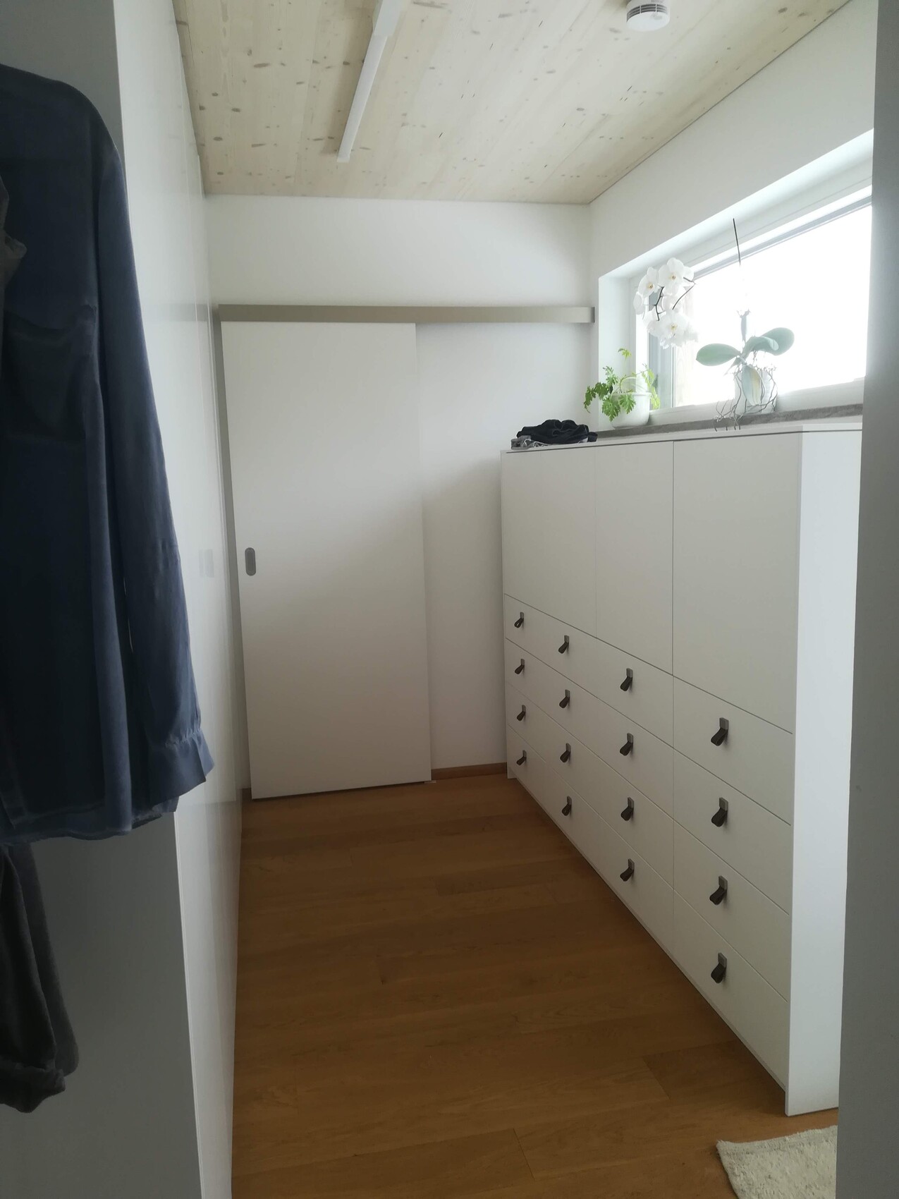

Meine Vorredner haben schon viel geschrieben.
Ankleide: wir haben 220 Innenraummaß, auf der einen Seite einen normal tiefen schrank (61cm) und auf der anderen Seite einen mit 45cm Tiefe. Durchgang ist so angenehm, aber wenn wir zwei 60er Schränke hätten, wäre es irgendwie beklemmend. Weniger möchte ich nicht haben.
Heller Flur mit weissen Schränken rechts, Holzboden, Blick in Badezimmer im Hintergrund
Schmaler Kleiderschrankraum mit weißen Schränken rechts, Fenster mit Pflanzen, Holzboden.
Mit 500.000€ werdet ihr so nicht hinkommen, auch bei der für euch günstigsten Bodenklasse.
Ich würde mir überlegen, Küche und Wohnzimmer zu tauschen; direkter Zugang von der Küche auf die Terrasse ist wichtiger und ich könnte mir vorstellen, daß die Aussicht von da, wo jetzt die Küche ist, genial ist. Da würde ich dann lieber gemütlich von der Couch rausschauen.

Ankleide: wir haben 220 Innenraummaß, auf der einen Seite einen normal tiefen Schrank (61cm) und auf der anderen Seite einen mit 45cm Tiefe. Durchgang ist so angenehm, aber wenn wir zwei 60er Schränke hätten, wäre es irgendwie beklemmend. Weniger möchte ich nicht haben.
Danke für deinen Input und die beiden Fotos. Die Ankleide gefällt mir richtig gut und die Maße helfen total weiter.
Einerseits verstehe ich das "möglichst kurze Wege"-Prinzip komplett. Anderseits kann ich mich nur schwer von der Vorstellung lösen, das Wohnzimmer im Norden und die Küche im Süden zu haben und bin, vom Bauchgefühl her, eher bei der Ursprungsplanung.
