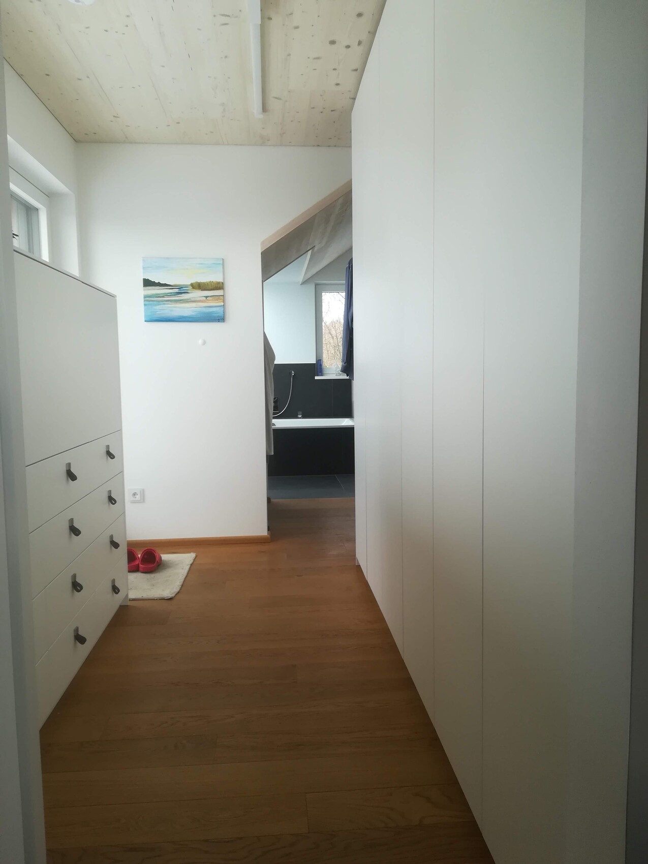

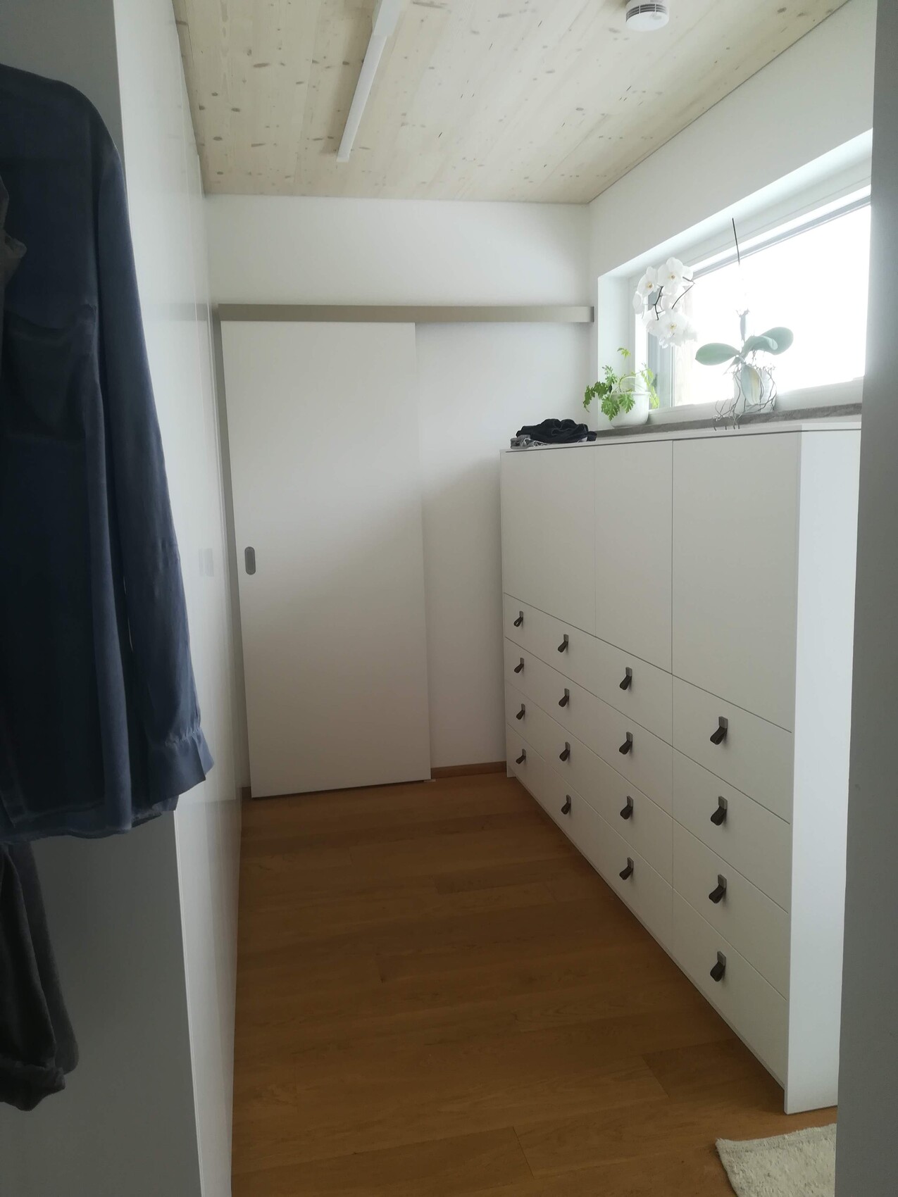

Meine Vorredner haben schon viel geschrieben.
Ankleide: wir haben 220 Innenraummaß, auf der einen Seite einen normal tiefen schrank (61cm) und auf der anderen Seite einen mit 45cm Tiefe. Durchgang ist so angenehm, aber wenn wir zwei 60er Schränke hätten, wäre es irgendwie beklemmend. Weniger möchte ich nicht haben.

majuhenema11.01.21 21:33
Climbee schrieb:
Ankleide: wir haben 220 Innenraummaß, auf der einen Seite einen normal tiefen Schrank (61cm) und auf der anderen Seite einen mit 45cm Tiefe. Durchgang ist so angenehm, aber wenn wir zwei 60er Schränke hätten, wäre es irgendwie beklemmend. Weniger möchte ich nicht haben.Danke für deinen Input und die beiden Fotos. Die Ankleide gefällt mir richtig gut und die Maße helfen total weiter.
