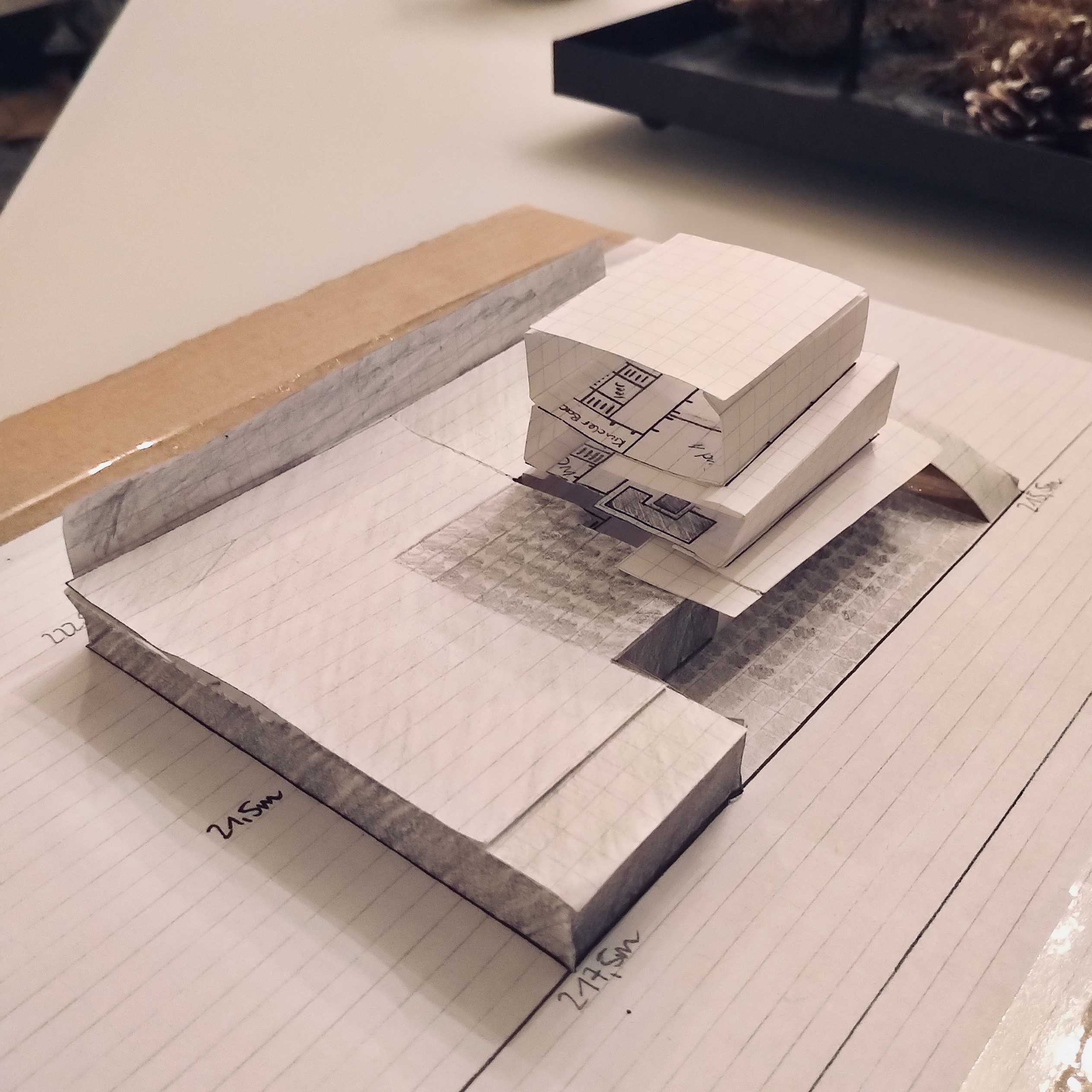

osten ist doch über Garage/Eingang?
irgendwie stehe ich auf den Schlauch.
kannst du bitte für mich ein Karopapier quälen
majuhenema
06.01.21 20:25
Du hast Recht.

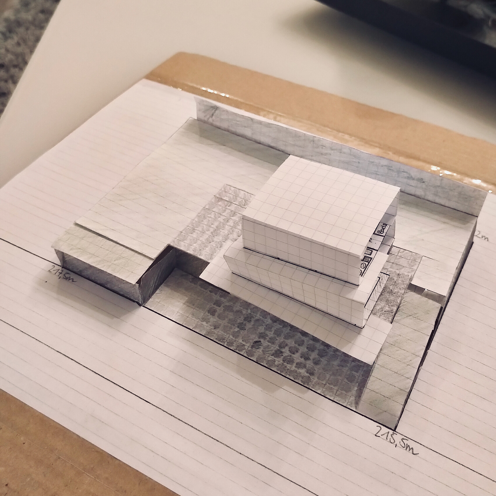

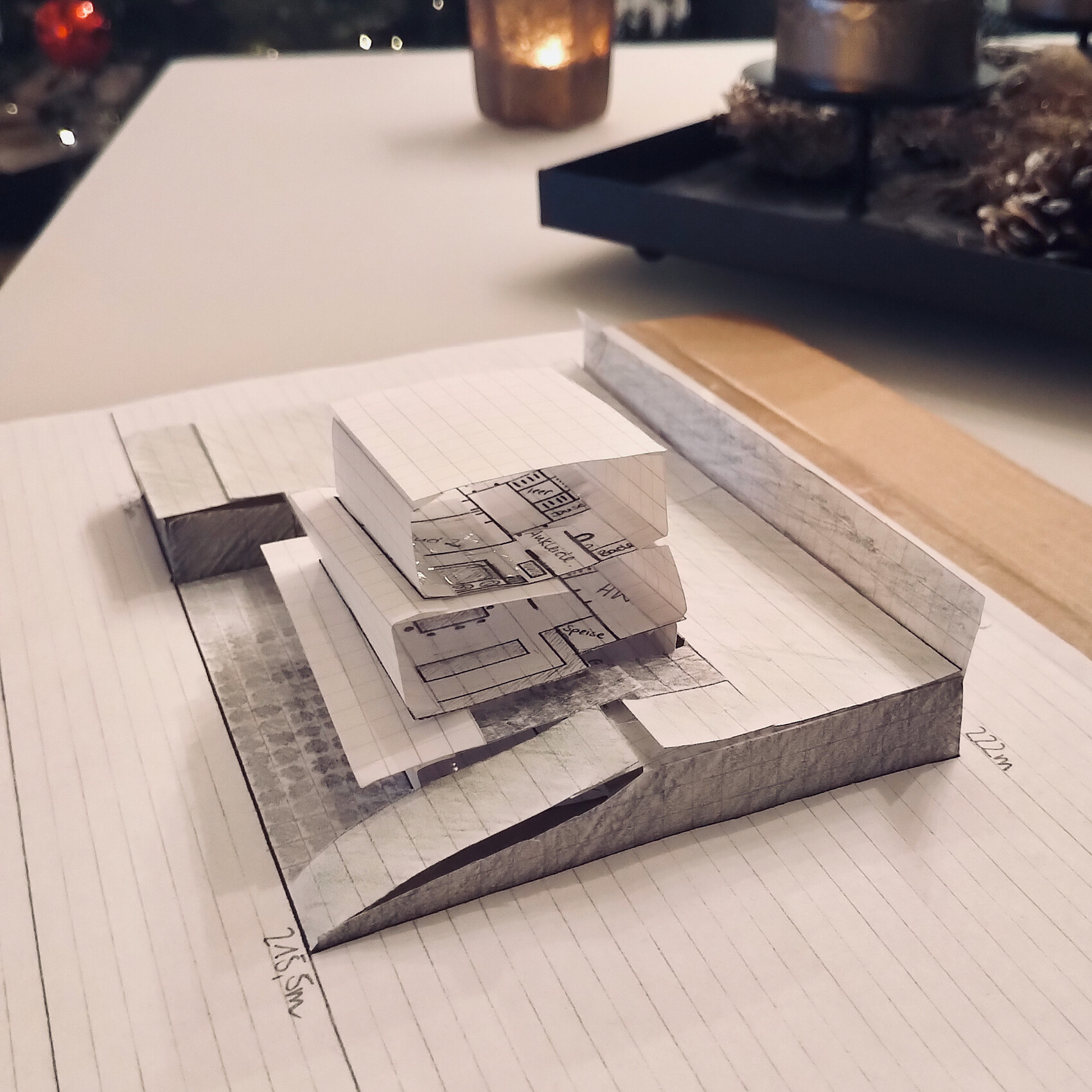

Garage/Eingang im Osten, Terrasse im Süden, lange Rasenfläche im Westen und schmaler Weg im Norden.
Etwas fehlt.

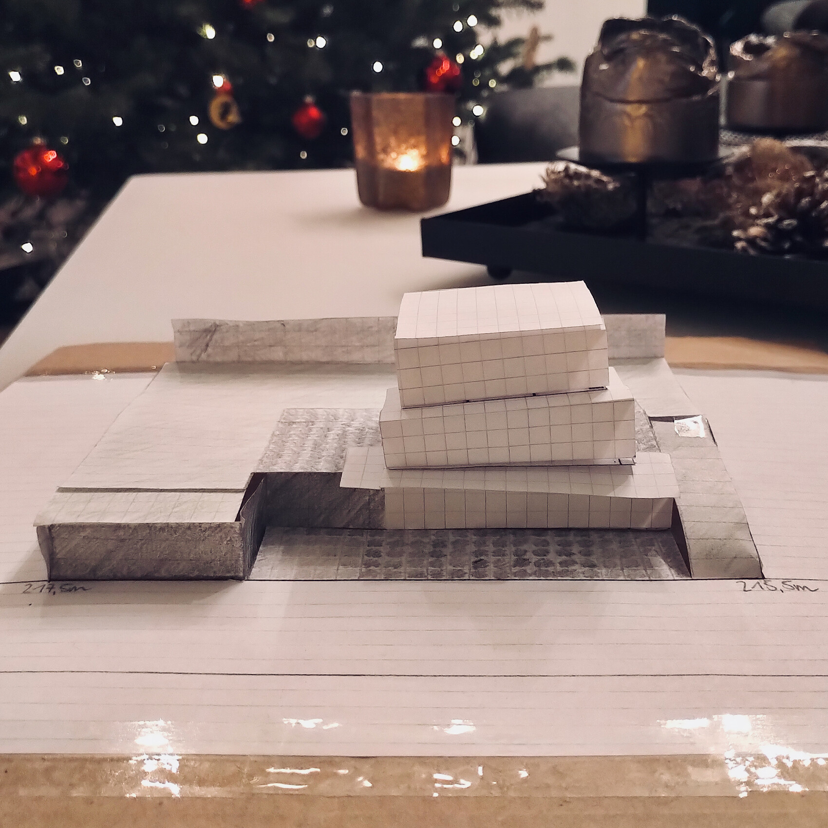

Auf dem Plan erkennt man nicht, dass die Kellerdecke 2m überstehen soll, um trocken an der Haustür stehen und gleichzeitig darüber über einen schmalen Weg von der Küche auf die Terrasse gelangen zu können.
Wir haben gestern ein "Modellchen" gebastelt, auf dem man es ganz gut erkennt. Falls es mit der Orientierung schwer fällt, kann ich die Himmelsrichtungen noch ergänzen.
Wir sollten unser Budget auf 550.000 erhöhen, oder? 😉

06.01.21 20:54
Wow
gefällt mir das Modell

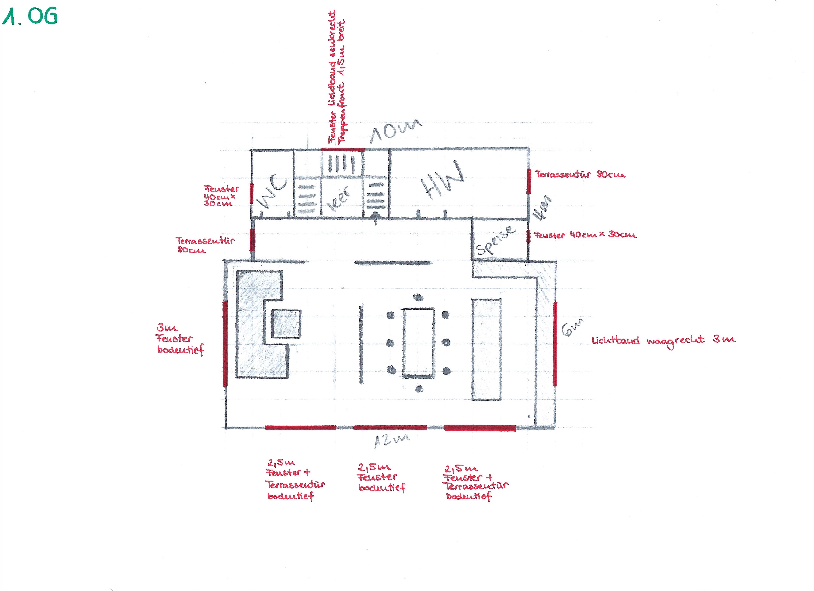

Budget sehe ich jetzt nicht mehr als ausreichend. EG/OG ach das mit Küche würde ich anders anordnen. Draußen ist für mich ein richtiger Wohnbereich und gehört für mich direkt an die Küche angeschlossen.
Ein langer Laufweg oder schmaler Vorsprung währe nichts
majuhenema
06.01.21 21:00
Danke!
Wie würdest du den Allraum anordnen? Durch eine Spiegelung erkauft man sich einen kürzeren Weg durch eine schlechtere Anordnung, weil dann die Küche im Süden und das Wohnzimmer im Norden läge. Außerdem müssten wir auch Speis und WC tauschen. Das ergäbe wiederum weite Wege, wenn jemand aufs Töpfchen muss. Eine dritte Idee habe ich nicht.

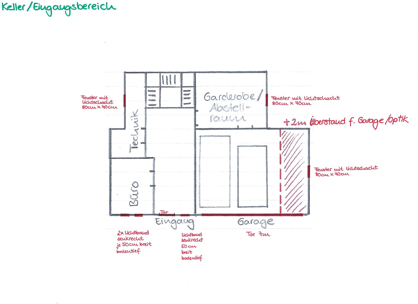

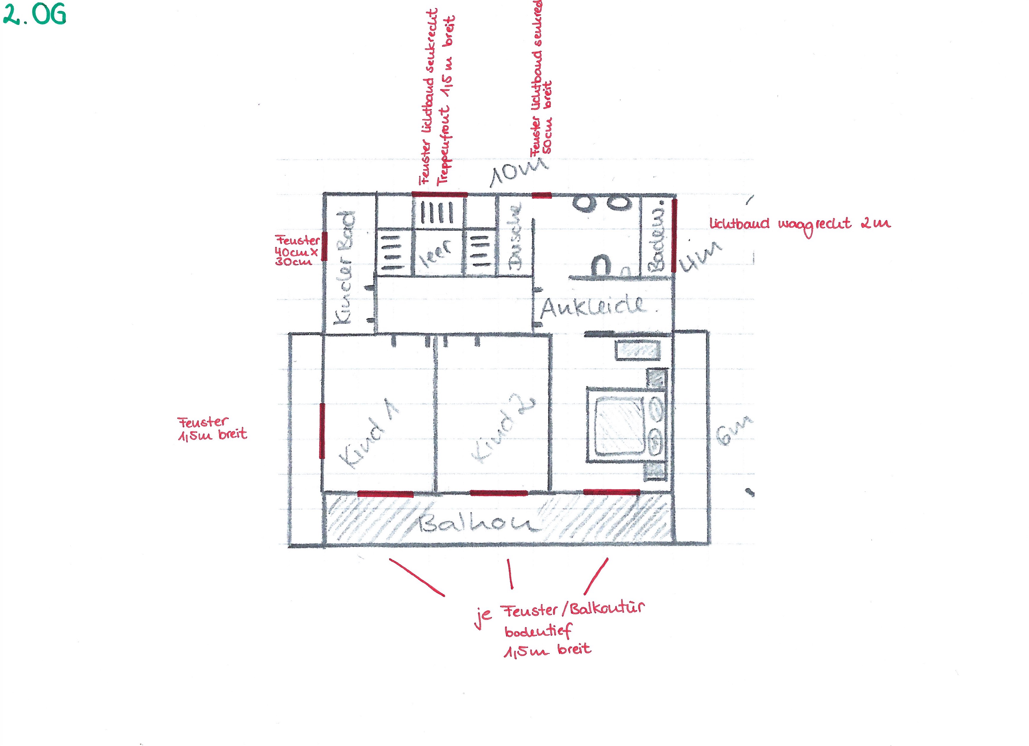

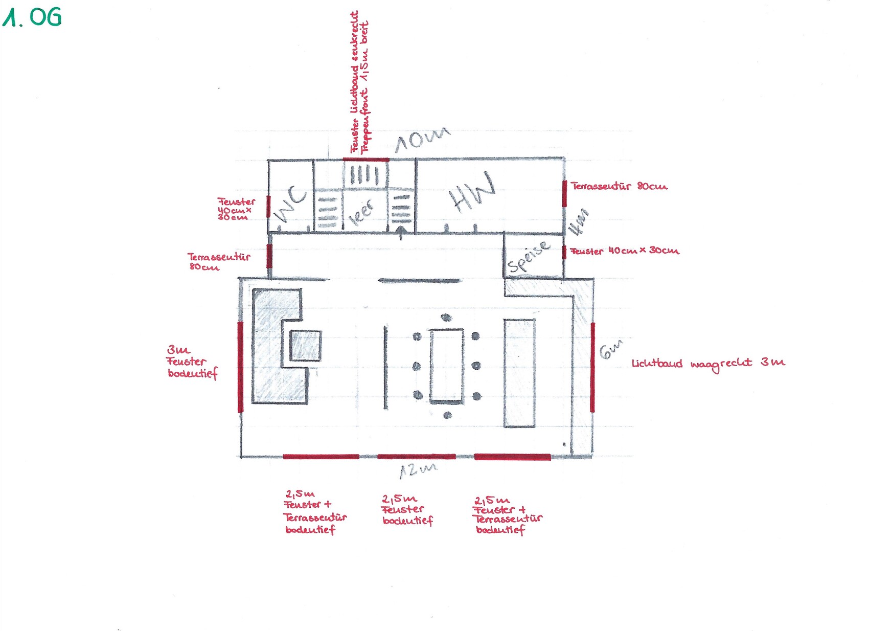

..und anbei noch die Fensterplanung. Den Wohnbereich haben wir ebenfalls überarbeitet und die Trennwand ein Stück Richtung Esszimmer verschoben. Bei den Fenstern haben wir darauf geachtet, dass es im Allraum großzügig hell ist und in den weniger wichtigen Räumen "sinnvoll" hell ist. Außerdem haben wir versucht möglichst symmetrisch und nicht zu viele verschiedene Formate zu planen.
Zu den Formaten möchte ich sagen, dass wir uns dabei (noch) nicht auskennen und die Größen nicht nach "wirklichen" Formaten ausgewählt haben.
Handgezeichneter Grundriss: Keller/Eingangsbereich, Garderobe/Abstellraum, Technik, Garage.
OG-Grundriss: Wohn- und Essbereich mit Fenstern und Terrassentüren
Handgezeichneter Grundriss des 2.OG mit Küche, Bad, Flur, drei Zimmer und Balkon.
06.01.21 23:02
Du scheinst die Natur zu lieben. So interpretiere ich deine Bemerkung mit dem Feldweg.
Ich trinke mittlerweile jeden Abend, außer bei stark Regen, einen Kaffee oder Glühwein im Garten. Beobachte Vögel, laufe meine Pflanzen ab, etc.
Wir wohnen mehrere Monate im Jahr draußen.
Ich arbeite oft auf der Terrasse.
Küche mit Kühlschrank und Kaffeemaschine wird häufiger genutzt als Toilette.
Speis streichen du hast noch einen großen Keller. Treppe mehr Richtung Norden. Küche dort wo jetzt WC/Treppe ist. Das Kräuterbeet ist dann gleich vor der Tür.
ach ja und Kinder sind bis zu einem gewissen Alter viel draußen.
