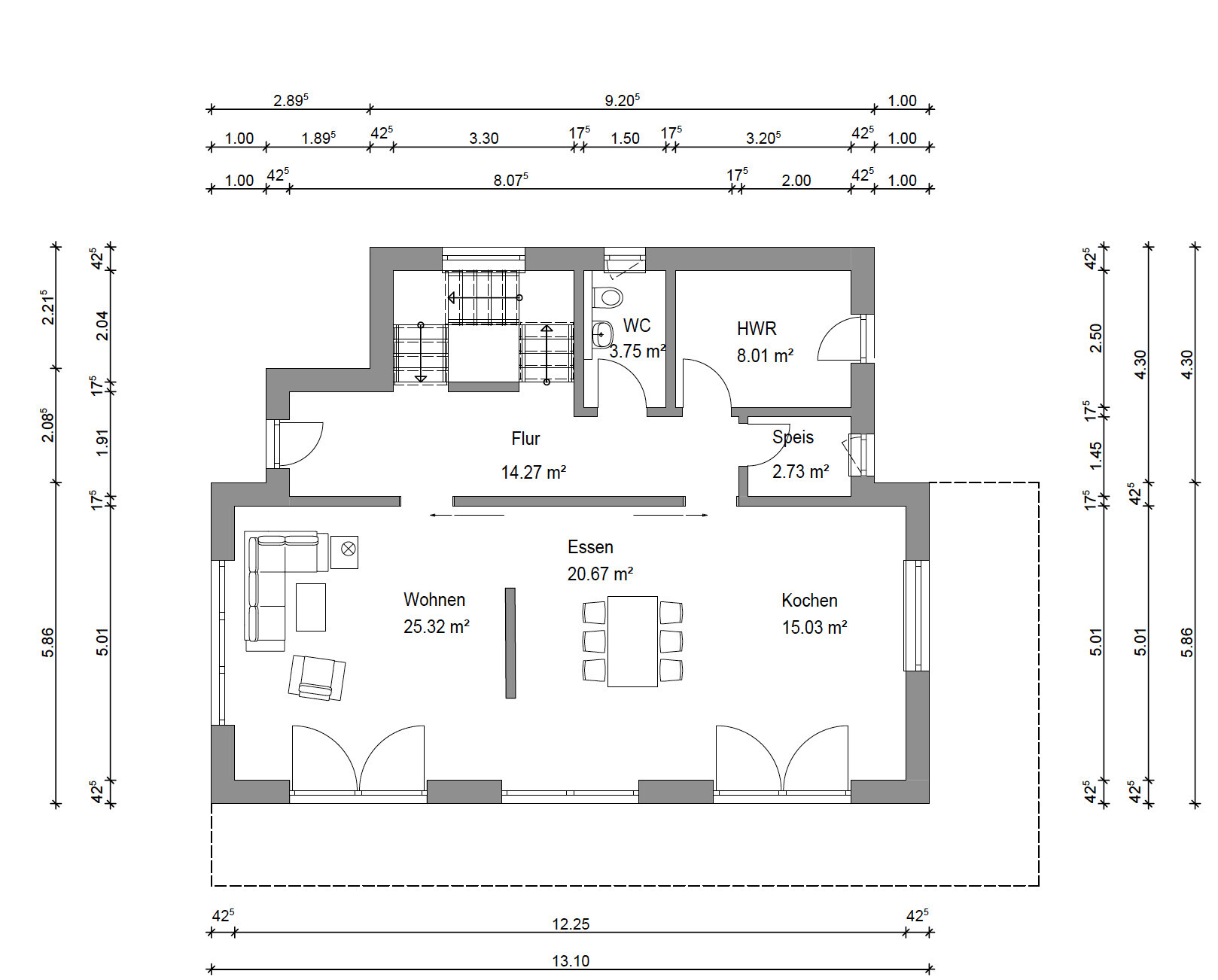

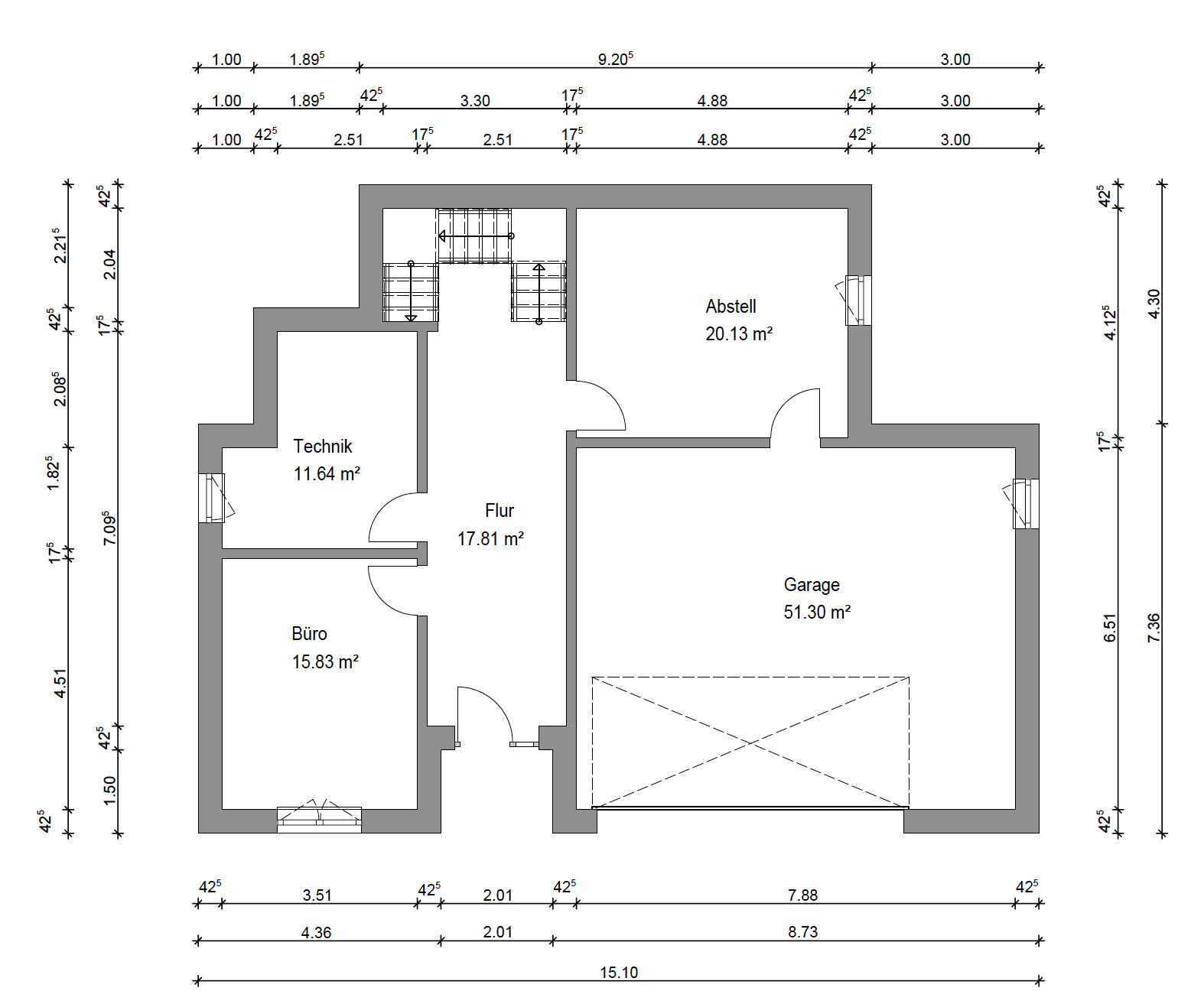

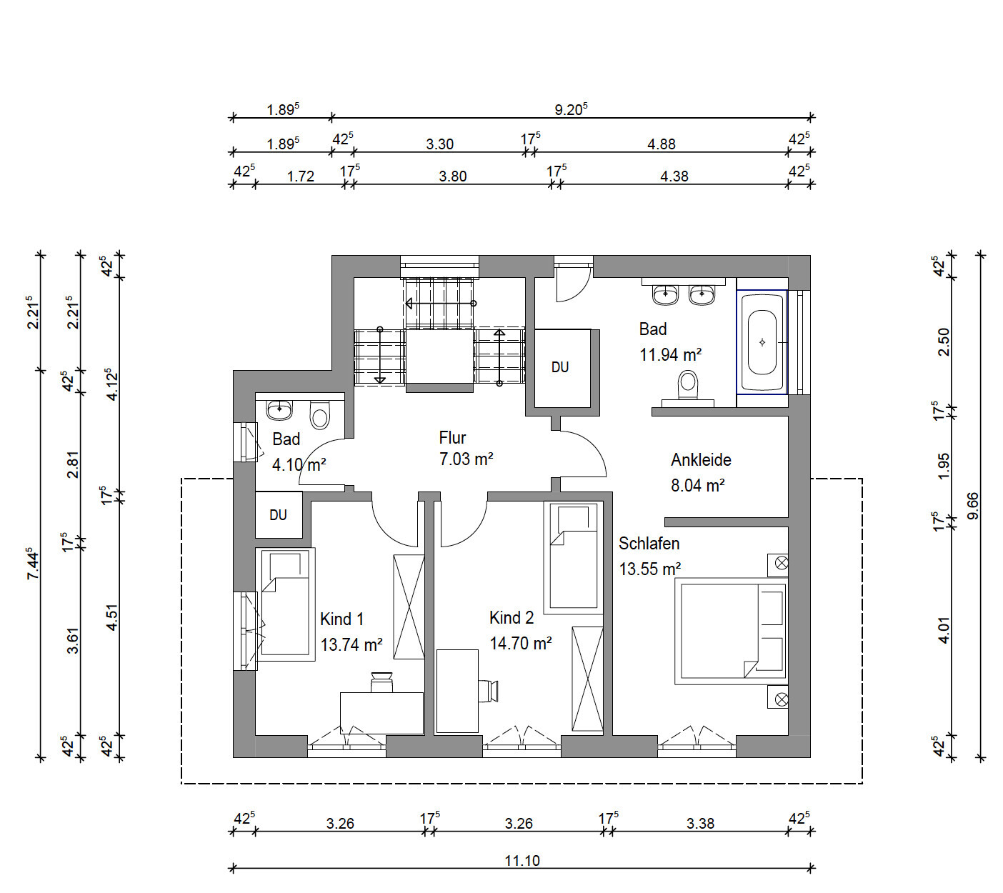

Das hier ist der "gute Grundriss", an dem wir eher Kleinigkeiten auszusetzen haben.
Grundriss eines Gebäudebasements mit Technik, Büro, Flur, Abstellraum und Garage.
Grundriss: Erdgeschoss mit Wohnen, Essen, Kochen, Flur, Speis, WC, HWR und Maße.

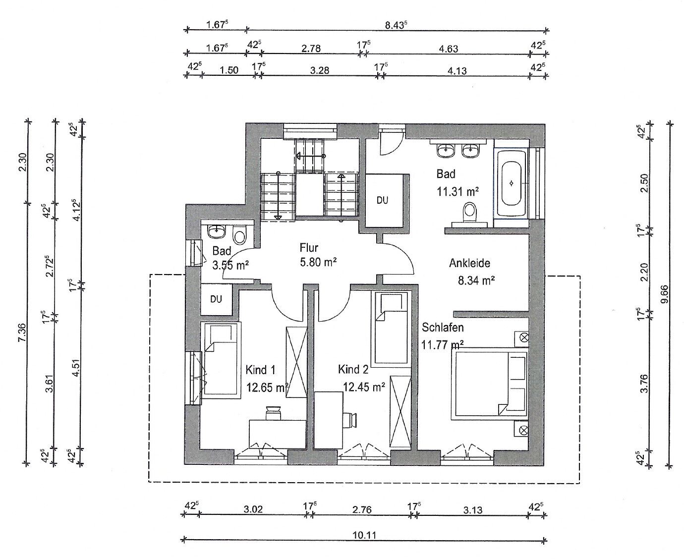

Grundriss eines Obergeschosses mit Flur, Bad, Dusche, Ankleide, Schlafen, Kind 1, Kind 2.

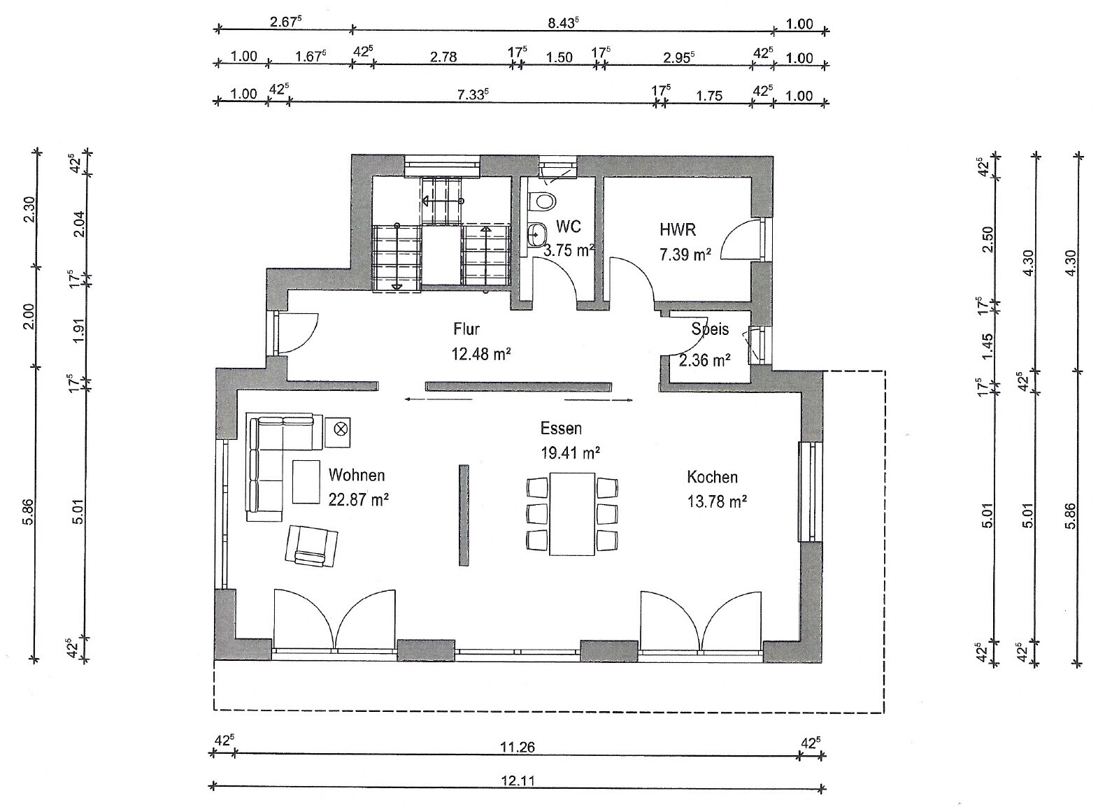

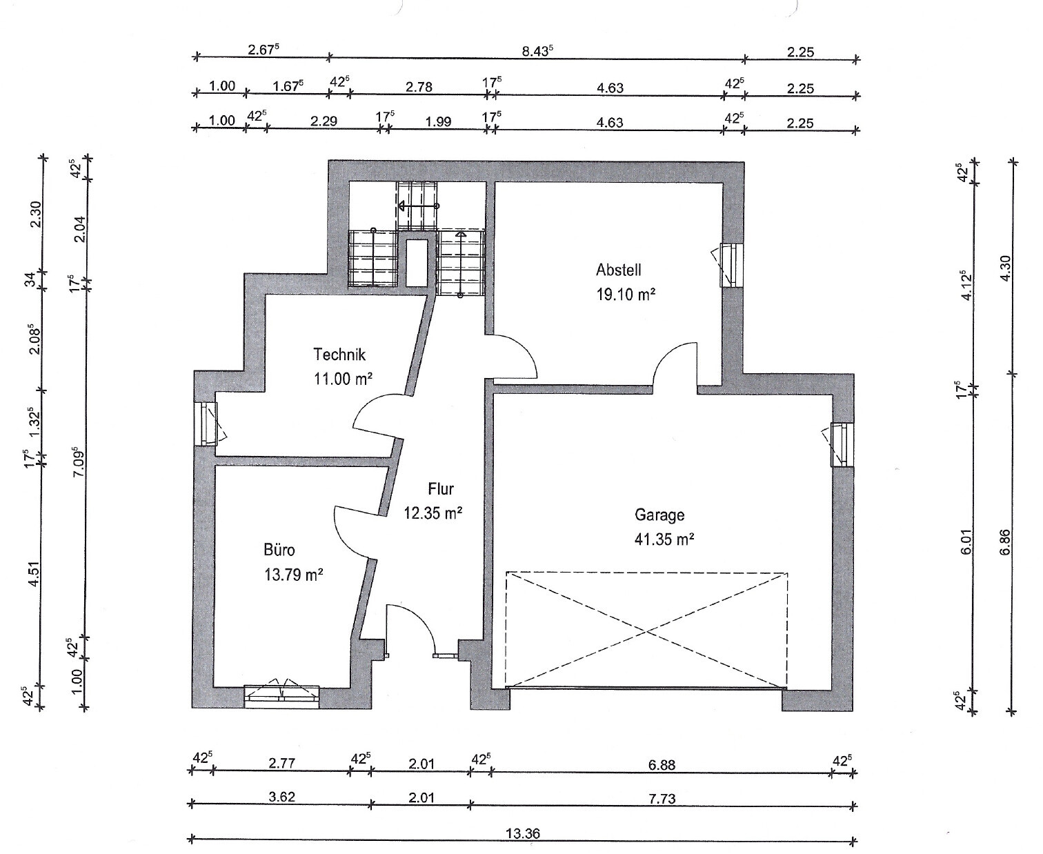

Das hier ist der Grundriss des konkreten Angebotes zu 597.000 Euro. Hier gefällt uns weder der Keller, noch der Allraum, noch die Kinderzimmer.
Grundriss: Technik 11 m²; Büro 13,79 m²; Flur 12,35 m²; Abstell 19,10 m²; Garage 41,35 m².
Grundriss eines Hauses; offenes Erdgeschoss mit Wohnen, Essen, Kochen, Flur, WC, HWR und Speis.
