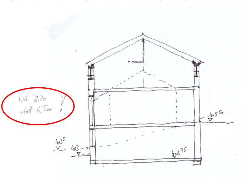

Wir haben vor dem Grundstückskauf abgeklärt, dass wir so bauen dürfen. Wir haben übrigens auch einen Alternativentwurf mit 6,5m Wandhöhe. Dazu haben wir den Keller niedriger angesetzt und ein 45° Satteldach geplant. Der Entwurf ist sogar insgesamt höher. Welcher Nachbar sich an der Höhe stören soll, erschließt sich mir aber auch nicht. Der nördlich am Hang ist 5m höher als wir.

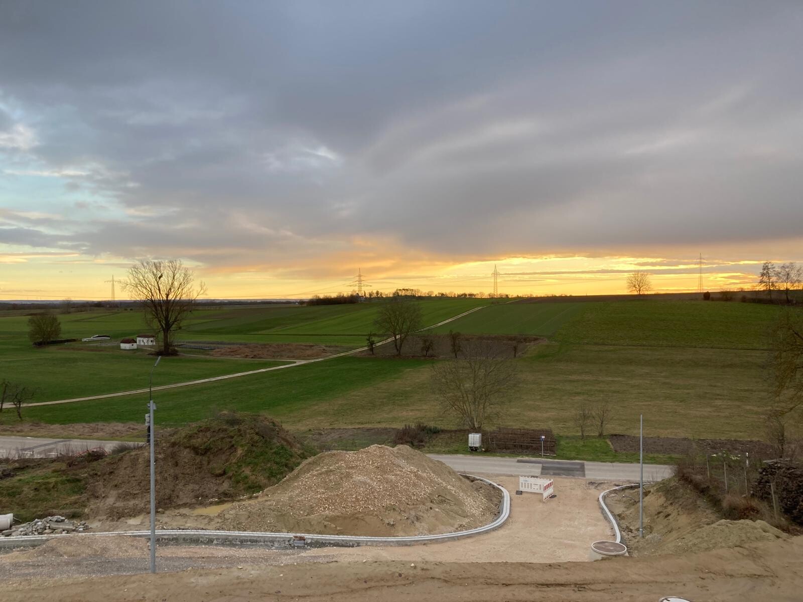

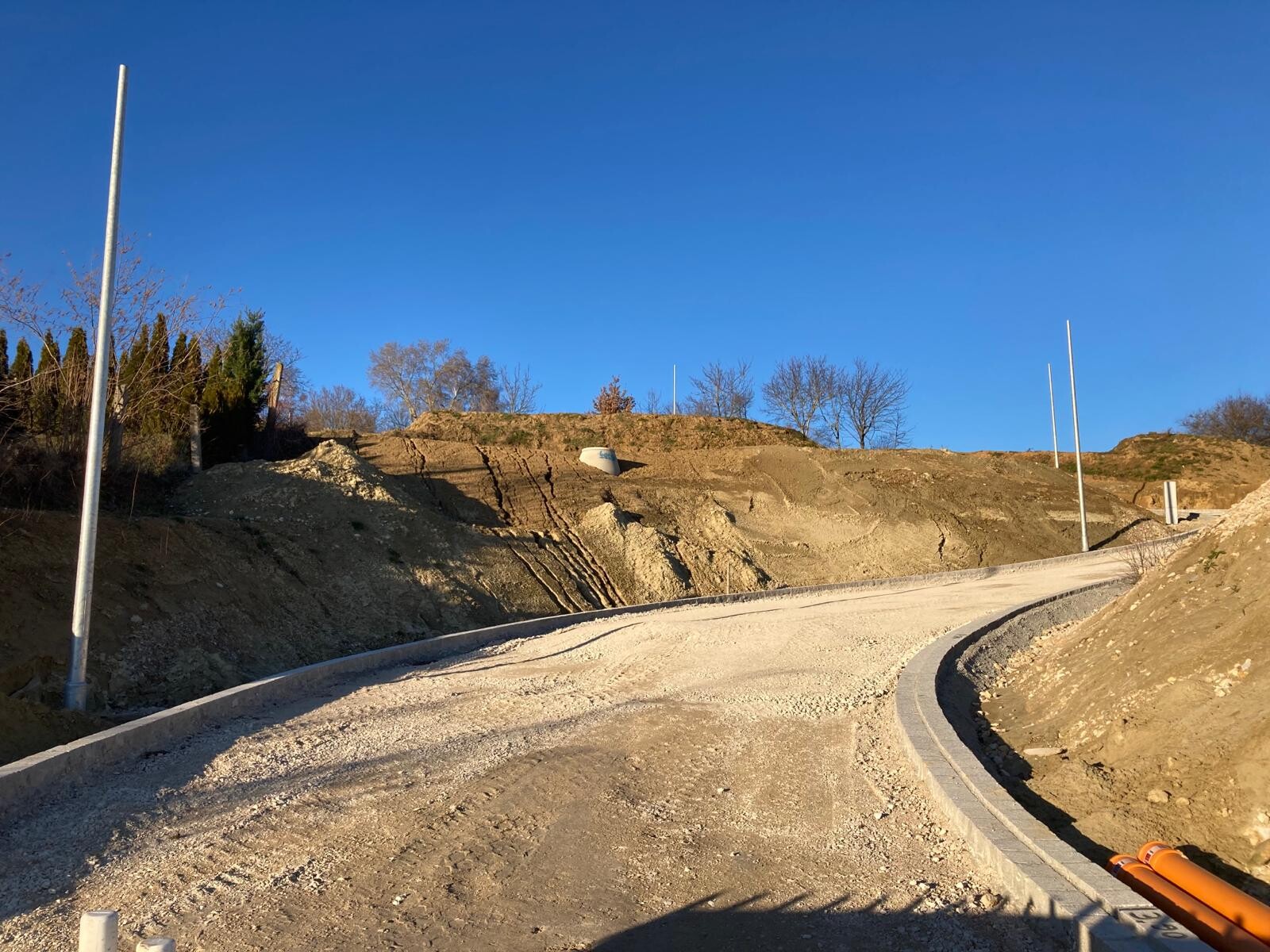

Oktopus schrieb:Dem stimme ich voll und ganz zu. Aktuell liegt auf dem Grundstück der Aushub der Straße. Damit kann sich sehr gut auf unterschiedliche Höhen begeben und "auf sich wirken lassen". Allerdings sind im Bebauungsplan Bäume eingezeichnet. Diese standen (zumindest nicht an dieser Position) vorher nicht dort. Wir hätten gerne dennoch aus Küche/Esszimmer weiterhin eine schöne Aussicht und daher würden wir gerne da drüber schauen.
Wir haben lange hier mitgelesen (auch Katis Thread verfolgt) und waren auf dem Grundstück, um alle Punkte zu berücksichtigen. Dennoch sagt im Augenblick irgendwas in uns, Allraum unten passt nicht. Das sind mitunter kleine Details auf dem Grundstück, die sich gar nicht so leicht benennen lassen. Mich stört es einfach, Kästen nach unten zu tragen. Ich persönlich (!) mag es auch nicht wie bei Kati, dass Gäste im Schlaftrakt ankommen und der beste Ausblick im Schlafzimmer ist. Ich habe hingegen kein Problem ein paar Stufen in den Garten zu gehen, da bleib ich eh länger.

Das als Antwort in Kürze. Ich hoffe möglichst bald zum einen die neuen Maße des Grundstücks zu erhalten. Aktuell ist im Bebauungsplan noch das Ursprungsgelände eingezeichnet. Bei der Erschließung wurde das Gelände aber angepasst. Dann können wir auch vernünftige Ansichten hier posten, anhand derer man vielleicht besser sieht, was wir uns vorgestellt haben.
