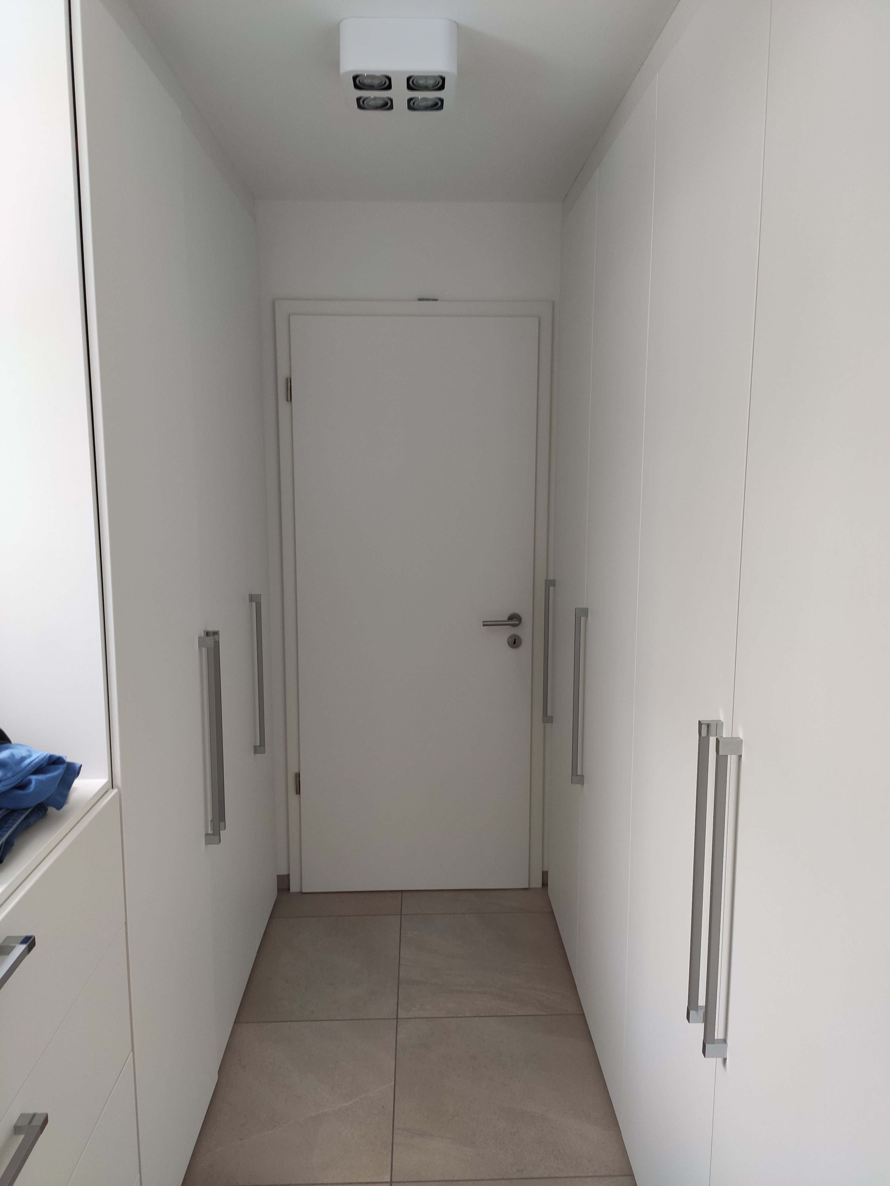

Was hast du denn für eine fertige Raumbreite in der Ankleide angedacht? Ich würde auf 1,60m tippen, allerdings fehlen bei dir ja noch Wandstärken.
Wir haben ~2,10m, auf der einen Seite einen richtigen schrank für Kleiderbügel usw, auf der anderen Seite mindertief, 45cm oder so.
20 cm mehr hätten dem alles andere als geschadet.
Bei dir wird's nicht nur eng, sondern nahezu unmöglich... 😉

Danke für deine Ausführungen und vor allem das Foto zur Veranschaulichung.
