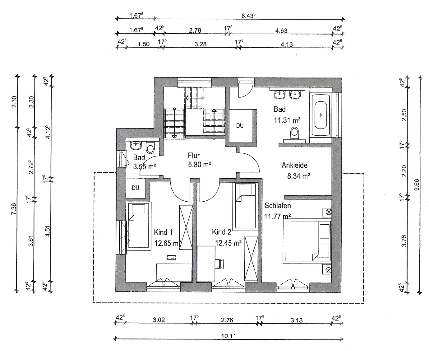

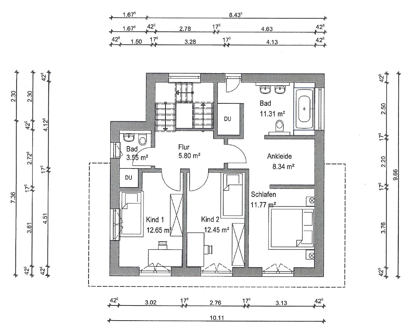

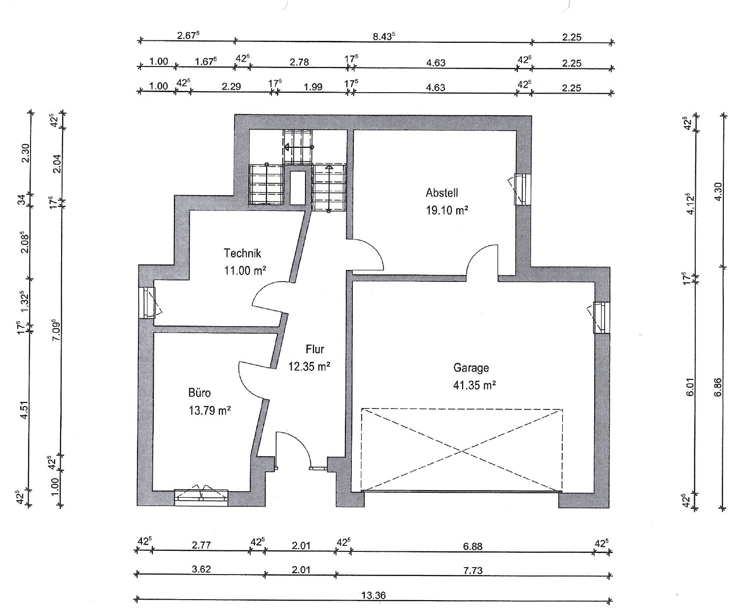

Ich möchte nochmal ein Update schreiben und freue mich über eure Einschätzung. Speziell geht es um GU1 aus obigem Beitrag.
Wie geschrieben verliefen sämtliche Gespräche mit dem Chef auf Augenhöhe und sehr konstruktiv. Er kalkulierte unsere hier vorgestellte Version, die rund 197qm ohne Keller hat (mit Wandstärke 0, also allein aufgrund der "Wunschwohnfläche") und unterbreitete uns Mitte Januar ein Angebot i. H. v. 635.000 Euro + 71.000 Euro für Stützmaßnahmen. Dieses Angebot enthielt keinen genauen Grundriss.
In einem weiteren Gespräch besprachen wir Einsparmöglichkeiten. Wir strichen hierbei den Balkon im OG, verringerten den sehr großzügigen Allraum um 1m in seiner Breite und tauschten drei (seiner Aussage nach sehr teuren Hebe-Schiebe-Türen zu je circa 10 TEuro) gegen normale Balkontüren bzw. ein fixes Element. Vor Ort errechnete er einen Preis i. H. v. 597.000 Euro für 185qm ohne Keller. Die Einsparideen stammten sowohl von uns, als auch von ihm. Mit allem sind wir sehr einverstanden.
Anschließend verkleinerten wir diesen Grundriss erneut und sparten 4qm ein. Ein Mitarbeiter übersetzte unseren jetzigen "Wunschgrundriss" in einen "Bauzeichnergrundriss". Zu unserer positiven Überraschung schien sich unserer "Wunschgrundriss mit Wandstärke 0" sehr gut in einen "echten Grundriss", logischerweise um Vergrößerung um die Wandstärken, übersetzen. Diesen Entwurf, der insgesamt 177,5qm ohne Keller beträgt, gaben wir sehr gerne zur genauen Angebotserstellung frei.
Zu unserer Enttäuschung erreichte uns vergangene Woche ein neues schriftliches Angebot, dieses Mal mit Grundriss. Dessen Entwürfe haben nur noch wenig mit unserem freigegebenen Entwurf gemein und der Grundriss zwickt an mehreren Ecken. Insgesamt ist alles nochmal deutlich kleiner geworden. Die Wohnfläche beläuft sich nun auf 159qm ohne Keller. Zu unserem Unverständnis beträgt der Angebotspreis ebenfalls 597.000 Euro + Stützmaßnahmen, also dem Preis von unserer zweitgrößten, 24qm größeren, Variante.
Mich lässt das Ganze recht ratlos zurück. Zum Vergleich: Von der ersten Kalkulation mit 197qm inklusive Balkon und drei Hebe-Schiebe-Türen zu 635 TEuro zu 159qm ohne Balkon und ohne Hebeschiebetüren zu 597 TEuro herrscht, im Gegensatz zum Angebotspreis, in Sachen Wohngefühl eine deutliche Diskrepanz.
Ich frage mich nun, ob er das erste Angebot einfach viel zu offensiv geplant oder ob das letzte Angebot eventuell falsch kalkuliert ist?
majuhenema

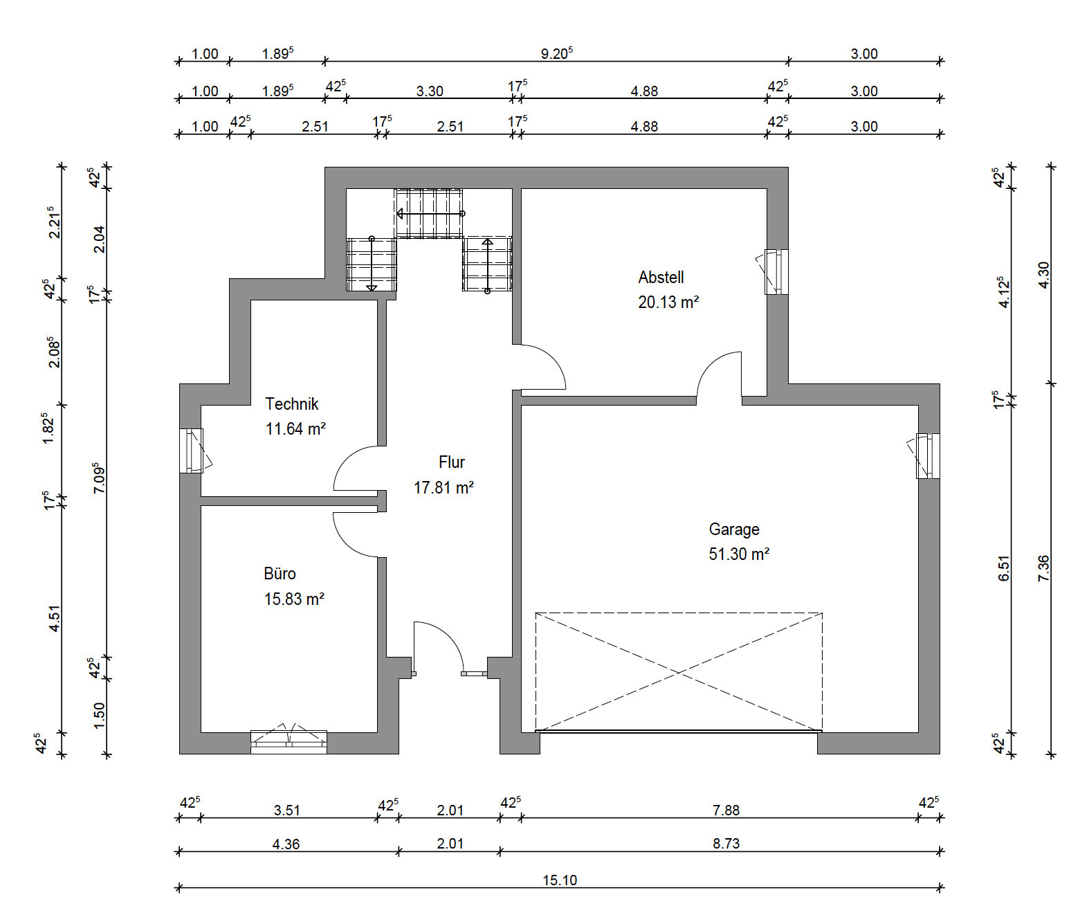

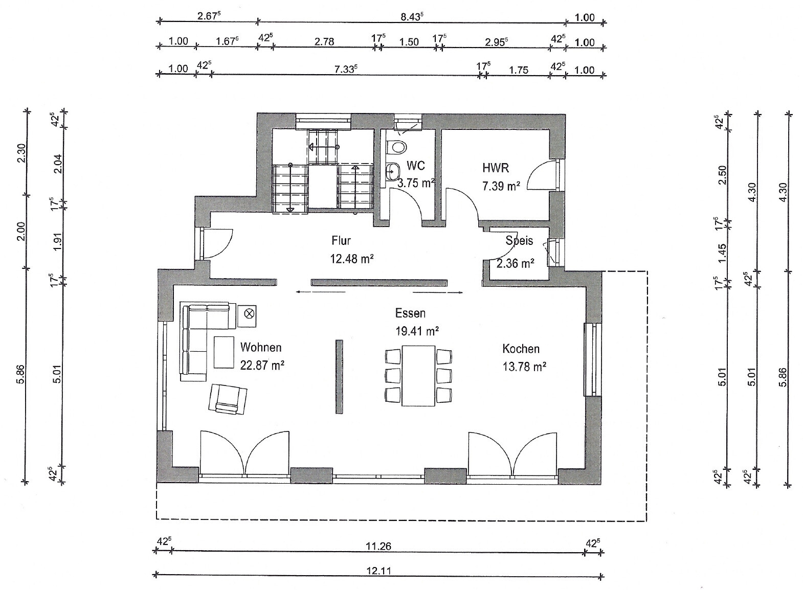

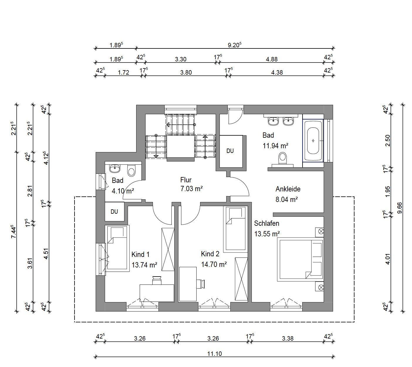

Das hier ist der Grundriss des konkreten Angebotes zu 597.000 Euro. Hier gefällt uns weder der Keller, noch der Allraum, noch die Kinderzimmer.
Grundriss: Technik 11 m²; Büro 13,79 m²; Flur 12,35 m²; Abstell 19,10 m²; Garage 41,35 m².
Grundriss eines Hauses; offenes Erdgeschoss mit Wohnen, Essen, Kochen, Flur, WC, HWR und Speis.
Grundriss eines Hauses: Obergeschoss mit Flur, Schlafen, zwei Kinderzimmer, Ankleide, Bad, Dusche.
