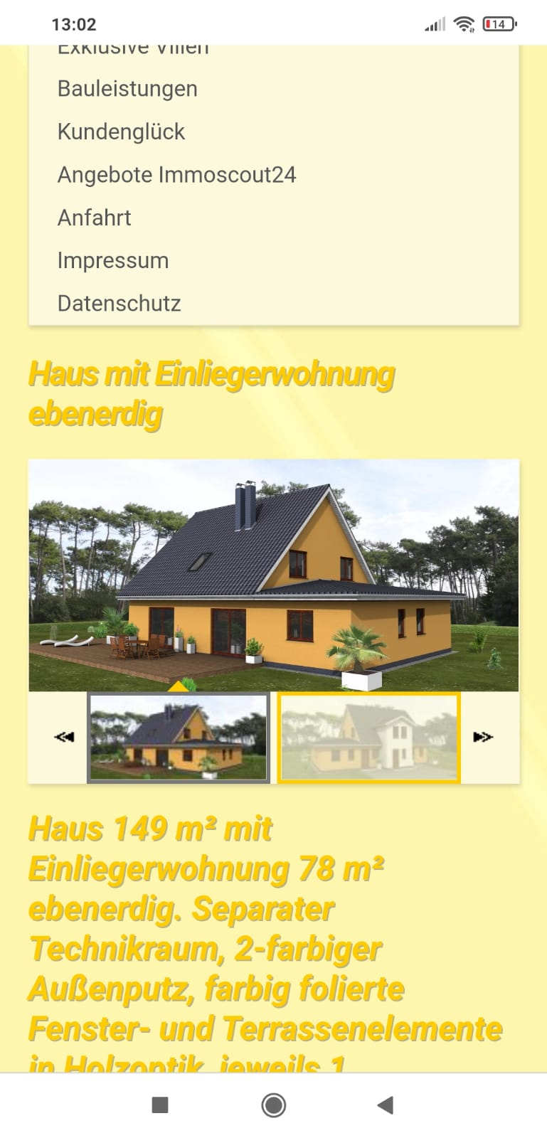

Wenn man sich mal Einfamilienhaus mit Einliegerwohnung ansieht, dann gefällt mir z. B. das Konzept von Rensch-Haus, Haustyp Genua sehr gut. D. h. Einliegerwohnung wird nicht überbaut und man kann vom Grundsatz her ein "normales" Einfamilienhaus mit einem "normalem" kleinen Bungalow (Flachdach) durch einen gemeinsames Verbindungsteil mit Technik-Raum zusammenfügen. Das ergibt auch schönere Möglichkeiten getrennte Gartenbereich zu schaffen. Und, euer Grundstück ist ja groß genug.
An solche Möglichkeiten habe ich auch schon gedacht, beispielhaft wie im Anhang. Per se würde das die Platzproblematik lösen (unten eher wenig, oben eher zu viel). Ähnliches Prinzip wie bei Rensch-Haus, Haustyp Genua.
Letztlich entspricht es ja auch irgendwie der aktuellen Idee, nur dass eben die Einliegerwohnung nicht überbaut wird, wie du schon sagst. Da käme dann wieder die Idee der Dachterrasse.
So eine Dachterrasse müsste ja günstiger sein, als die Einliegerwohnung zu überbauen denke ich, oder?
Danke schonmal für den Input :) sind viele gute Denkanstöße dabei
3D-Ansicht eines gelben Hauses mit ebenerdiger Einliegerwohnung, Terrasse und Garten.
