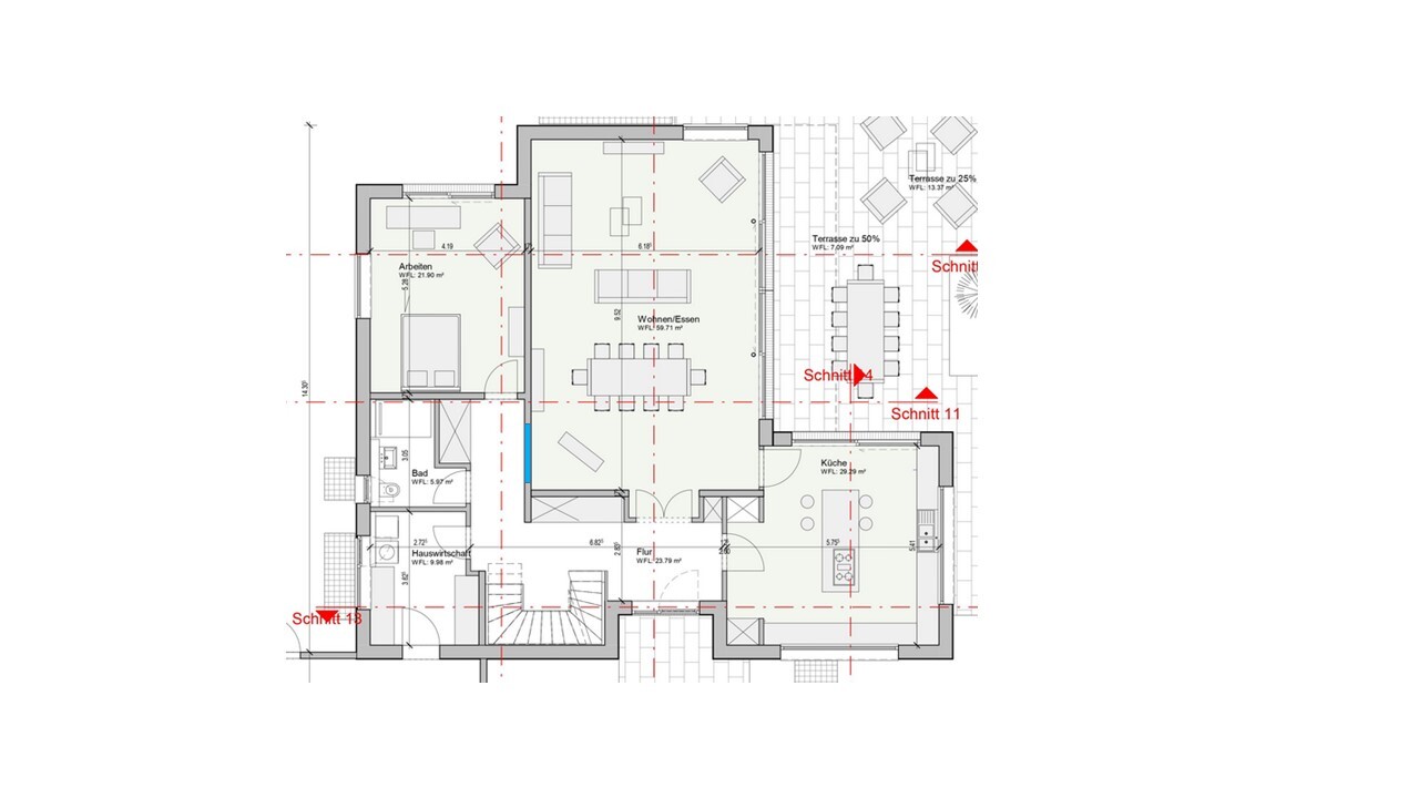

@Climbee ich sehe hier nichts was verzweifelt verschönert wurde, schon gar nicht im EG. Es ist offen und funktioniert prima!
Und ich zum Beispiel finde lange Flure toll, auch in Neubauten.
Heller moderner Flur mit Holzverkleidung, langem Sideboard, Deckenlamellen, Tür zum Wohnzimmer.
Um den Flur im EG aufzulockern kann man auch ein Fenster zum EZ installieren oder gleiche einen Durchgang:
Grundriss eines Hauses: Arbeitszimmer, Wohn-/Essbereich, Küche, Bad und Terrasse.
Zum Flügel sag ich jetzt nichts, da bin ich bei dir. Wenn er allerdings so eine wichtige Rolle spielen würde, hätte man das dem Architekt sicherlich auch mitgeteilt. Ich denke nicht dass sich der Grundriss um den Flügel dreht, auch wenn er ein Erbstück ist. Der sieht sicherlich auch gut aus wenn er rechts oben im WZ steht.

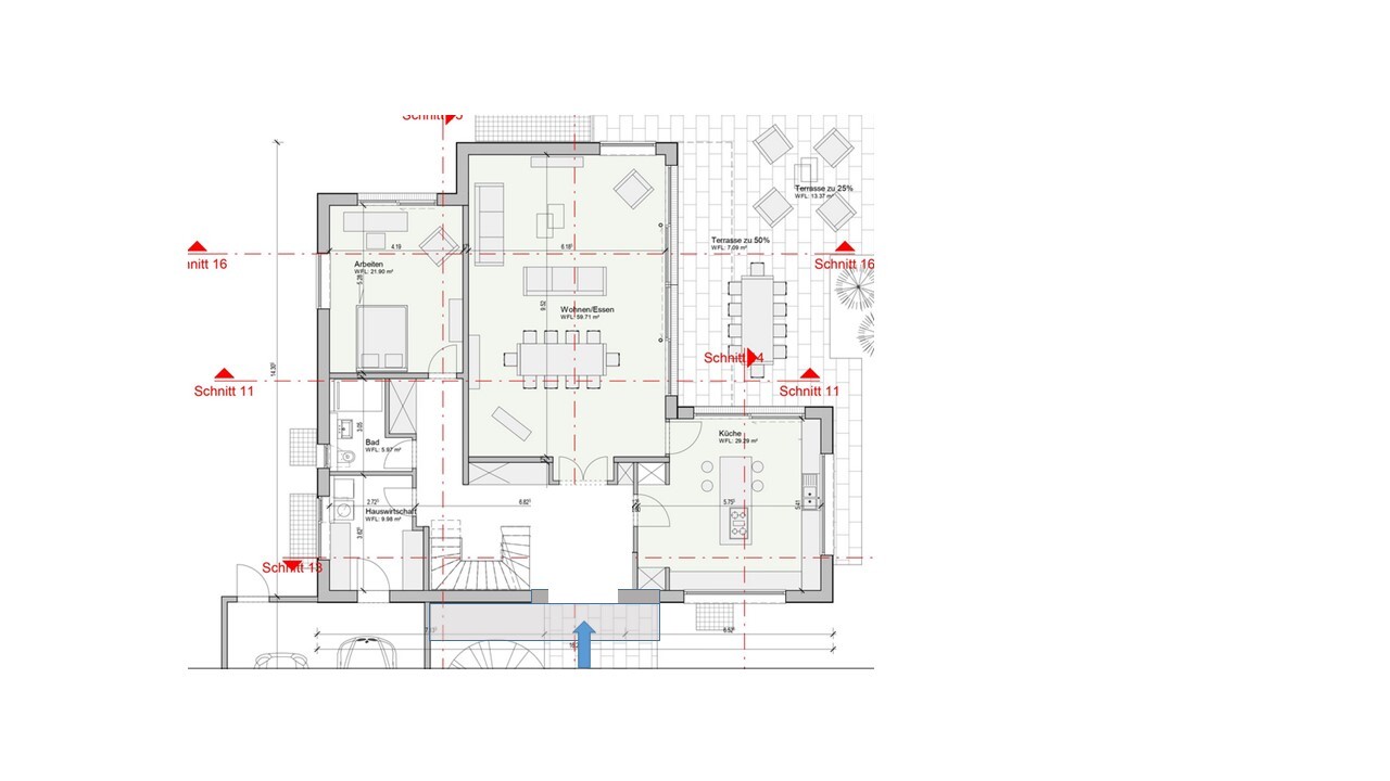

01.12.20 14:38
um mehr Platz im Eingangsbereich zu schaffen würde ich die eingerückte Wand weglassen und stattdessen einen Überzug von der Garage zum Eingang machen:
