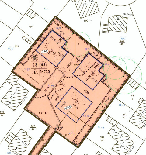

wir haben eins von drei Grundstücken gekauft, die aus einem größeren Grundstück rausgeteilt und noch erschlossen werden müssen. Zugang erfolgt über eine Privatstraße und alle 3 Eigentümer teilen sich die Verkehrsfläche zu je einem Drittel. Das Grundstück liegt für uns sehr gut angebunden Zentral in Bonn und ist vielleicht eher etwas größer als wir es gebraucht hätten, aber es ist auch nicht so als gäbe es sonst ständig freie Grundstück in ähnlicher Lage.
Da es vorher längeren Rechtsstreit zwischen dem Verkäufer und den Anwohner gab, können wir nur etwas eingeschränkt mit Staffelgeschoss bauen. Dafür war das Grundstück wahrscheinlich nur für Privatpersonen interessant. Einliegerwohnung wäre nicht möglich, wollen wir auch nicht.

Größe des Grundstücks: >800qm, kein Hang, Baufenster etc. Siehe Plan.

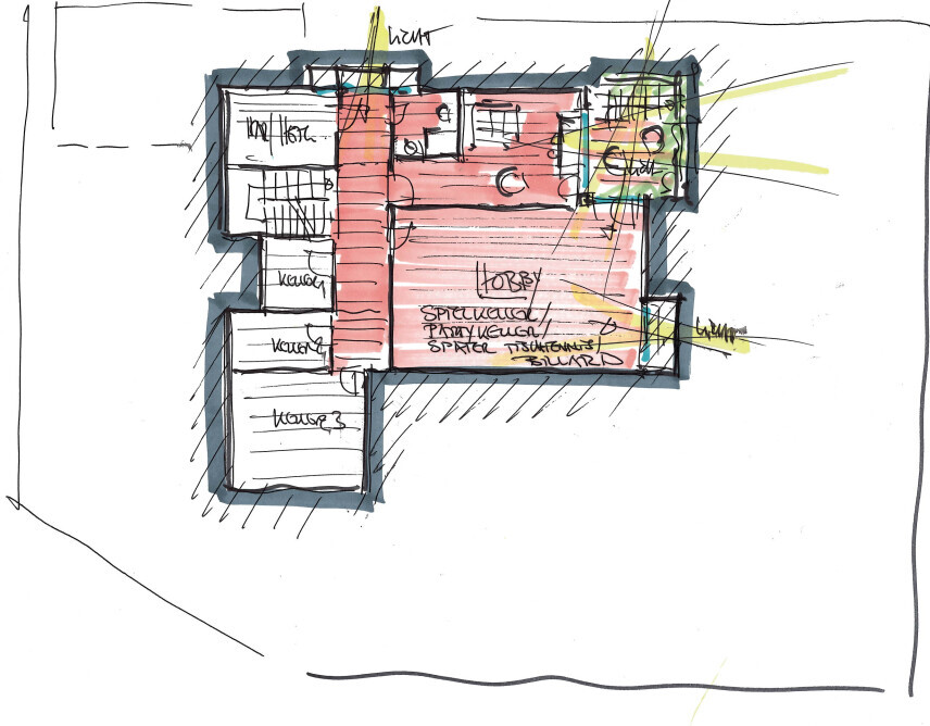

Keller wollen wir mit Abgrabung und zwei Tageslichtzimmern (Idee kam eher vom Architekten). Aktuell sind wir zu dritt, es könnten auch mal 4 werden. Anfang 30 und Baby.

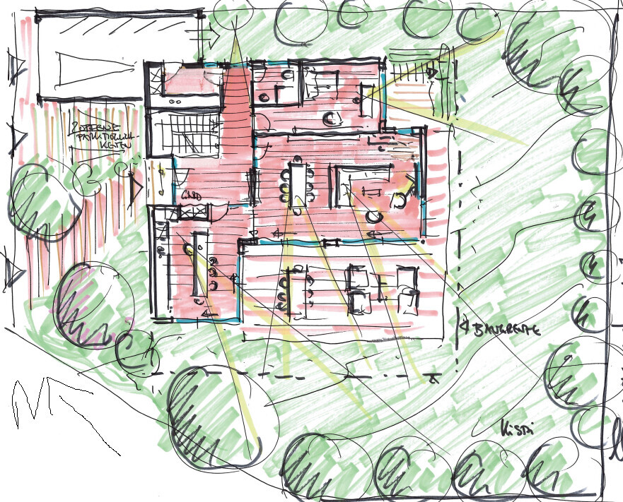

Hausentwurf vom Architekt
Was gefällt besonders? Warum? Nutzung der Sonnenseite ist gut, und sonst sind alle unsere Wünsche berücksichtigt.

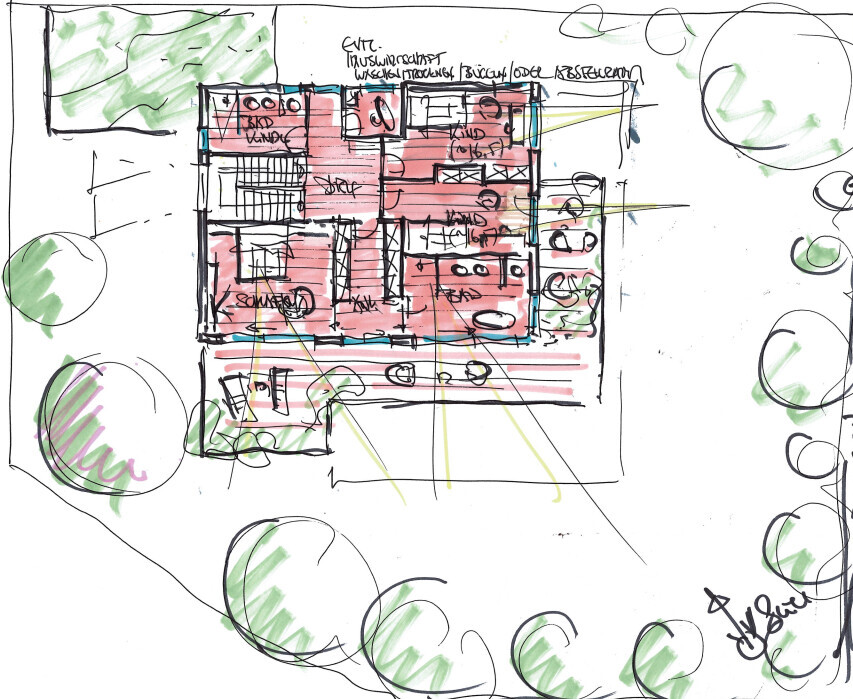

OG 3 Schlafzimmer 2 Bäder. Für Eltern en suite Bad und begehbarer schrank.
Was gefällt nicht? Warum? Könnte mir die Treppe schöner vorstellen. Vielleicht länglicher und freier. Generell der Flur dann etwas groß.
Terrasse im OG etwas überdimensioniert. Fragen uns ob der Überstand nicht zu viel Schatten ins EG wirft.

OG: 3 Zi plus 2 Bäder davon eins En suite.

Endlich mal wieder ein Handzeichner, der es gelernt hat und nicht nur auf konservative Standardzeichnungen zurückgreift. Mit der Funktionalität sind bei einem ästhetischen Haus die Sichtachsen sehr wichtig - und wenn man Platz hat, dann kann man es auch verwirklichen.
Mit dem Lageplan komme ich nicht wirklich klar... hast Du bei den Grundrissen die Nordausrichtung reingekritzelt?
Ich würde am Keller sparen. Ich sehe nicht, dass ein Keller benötigt wird. Auch der Raumbedarf bezüglich Hobby, 2tes Büro etc wurde nicht genannt.
Man kann auf großer Hausfläche sehr schön, großzügige HWRs in beiden Geschossen verwirklichen. Auf flachem Grundstück noch extra Abgrabungen und Tageslichträume zu verwirklichen, geht mächtig ins Geld, ohne das man es braucht.
Insofern den Hauswirtschaftsraum etwas im EG vergrößern, WC und Büro vermitteln, Garderobe größer und ein paar hochschränke in der Küche mit Fenster nach vorn. Das WZ wird mit einem Meter in der Breite weniger auch noch großzügig sein und wirken.
Im OG ebenso, dort den Hauswirtschaftsraum als Wäscheraum planen.
Dachterrasse wird bei Garten wohl eher nicht benutzt und frisst nur Baukosten.
Grundsätzlich einfach mal erwähnt, dass ein zu wenig für Kinder bei einem zu viel für Eltern im Missverhältnis steht.

Danke fürs Feedback
Das freut uns. Was meinst du mit Sichtachsen?
äh ja sorry, wusste doch ich hab was vergessen. Die obere Rechte Ecke ist Norden. Da sollte mein Pfeil darstellen ;D
Der Bauplan ist etwas verwirrend und es fehlen die Grundstücksgrenzen. Mit den Buchstaben sind die 3 Baufelder gemeint. Unseres ist das mit dem Buchstaben C
Stimmt hatten wir nicht direkt erwähnt. Auch wenn eins der Tageslichtzimmer als Spiele Hobbyzimmer gedachte wäre. FÜr Eisenbahn oder Tischtennis. Die Abgrabung klang nicht so teuer. Er hatte aber keinen genauen Betrag genannt., bzw. klang es so als würde es den Keller ansonsten nicht viel teurer machen.
Wir haben schon viel Krempel und ganz ohne Keller, kann ich mir ohne Speicher schwer vorstellen. Ok man könnte dann wohl Doppel Garage machen und wie Amis einfach Hälfte vollstellen. Wir wollten die Garage aber eher kleiner machen, damit nach Norden hin die sonst eher toten qm besser mit der Garage ausnutzt.
Du findest unseren Elternbereich zu groß? Wir dachten Kinderzimmer mit 15 qm sind ausreichend und naja irgendwann sind sie weg und dann sind die Zimmer toter Raum.
