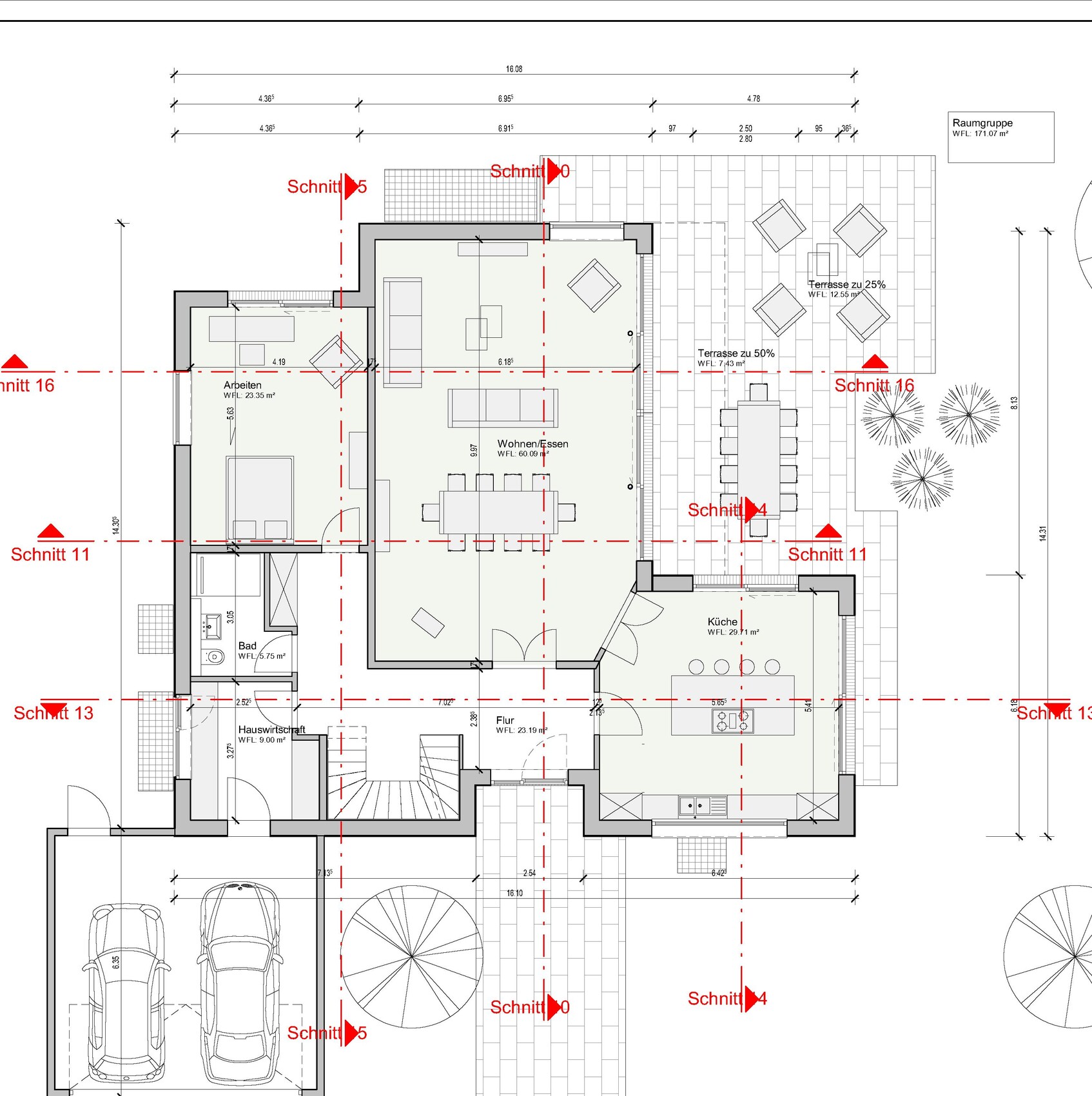

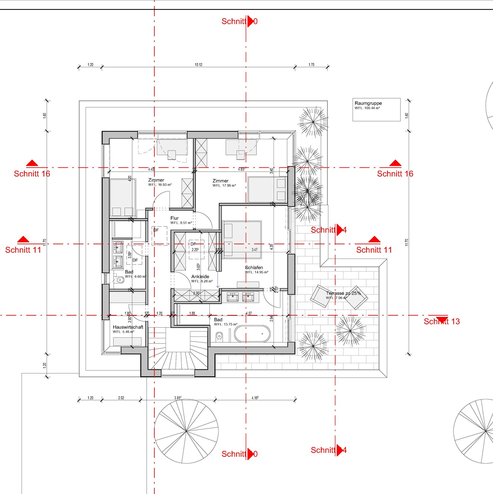

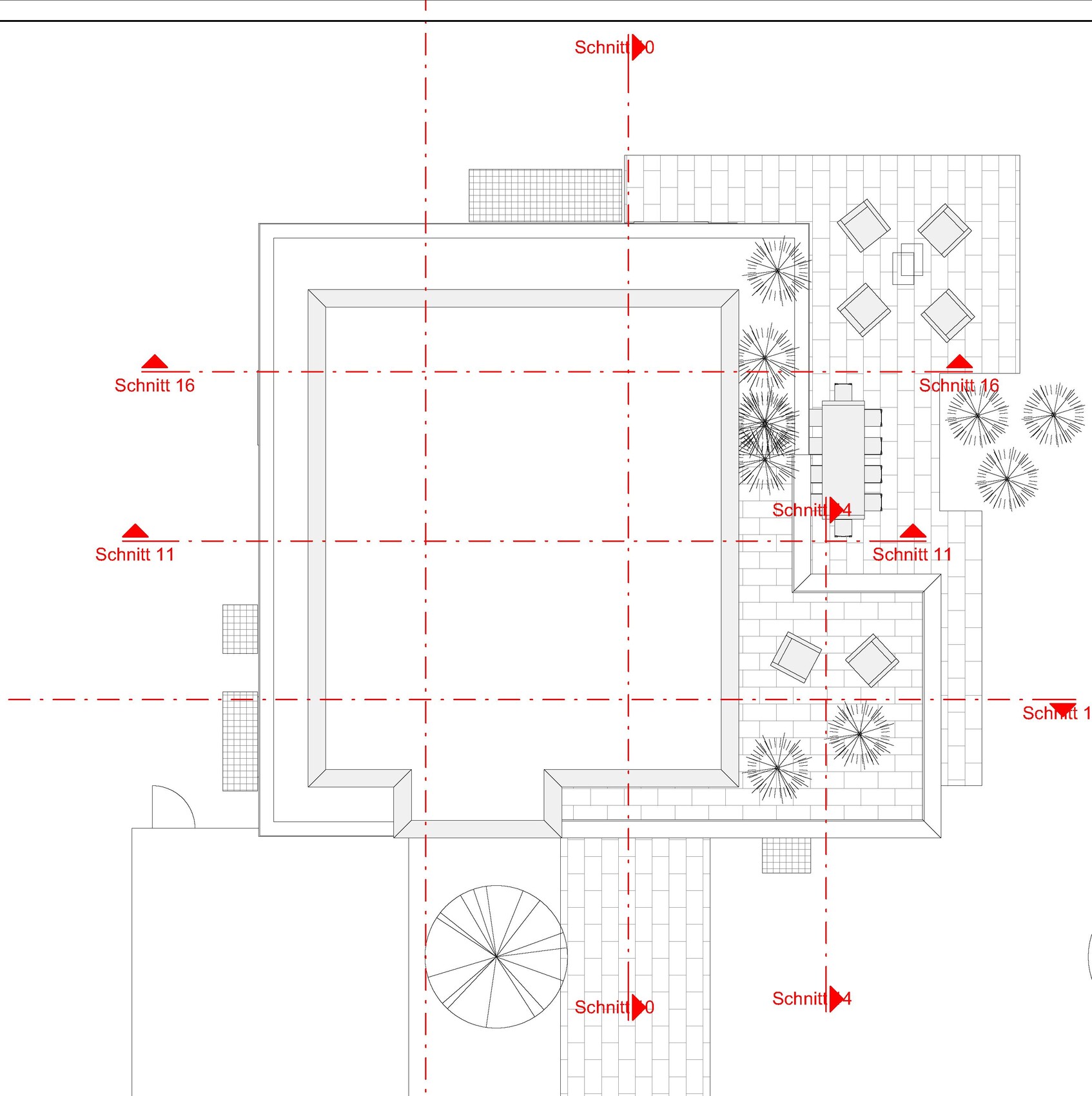

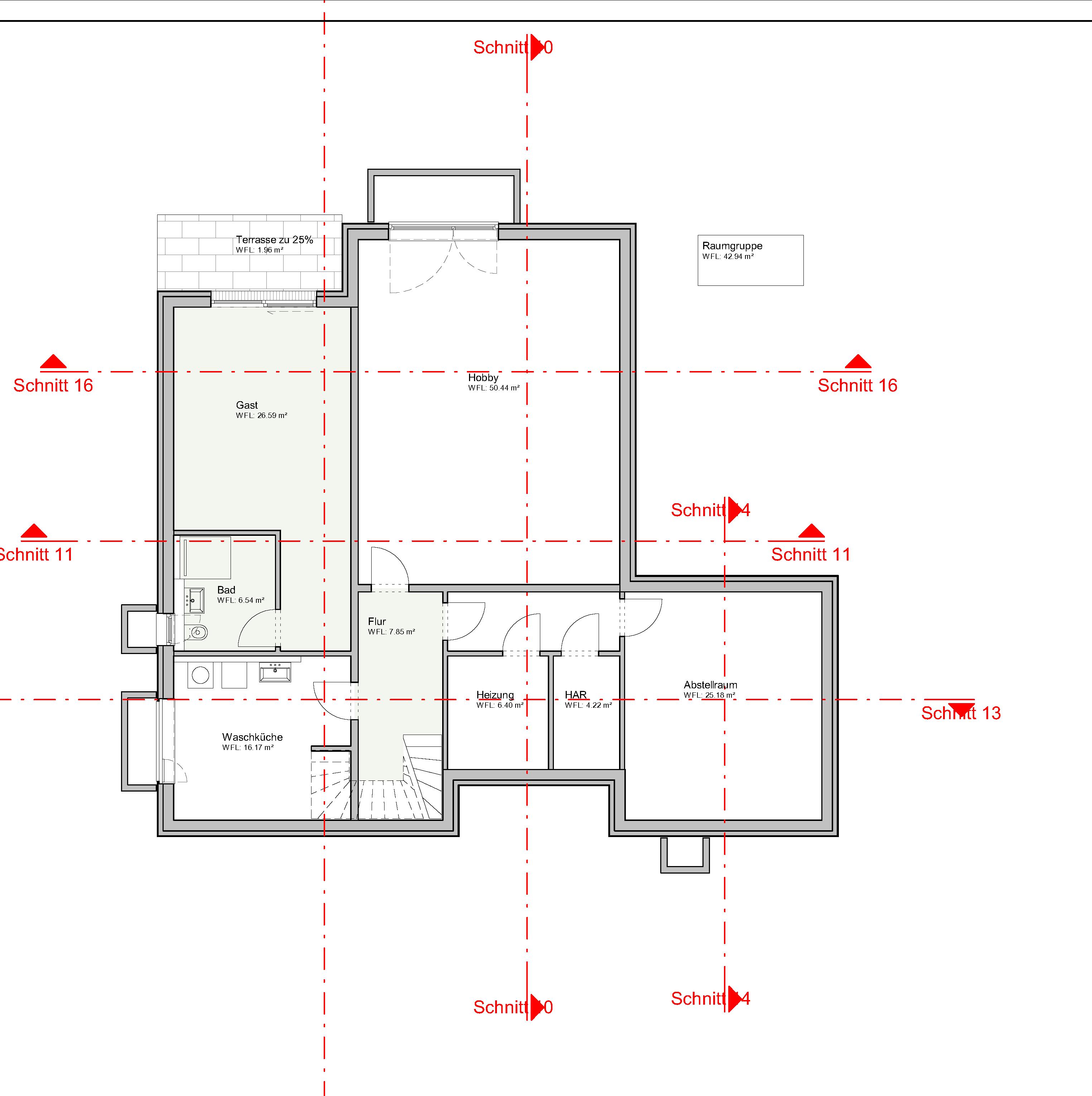

Benrath19.11.20 14:03
ich würde es gerne noch mal wiederbeleben und die ersten Grundrisse zeigen. Leider hat sich ergeben, dass doch noch die alte Bauordnung 2016 für unser Grundstück gilt. Daher nur 66% Fläche oben und 1 M Rückstand zum EG. Dafür ist jetzt die umlaufende Terrasse tot und eigentlich ist der Entwurf oben kompatker und griffiger. Etwas schlauchig ist der Flur, aber so haben alle schöne Bereiche..
Etwas schade ist, dass man nicht aus dem Eltern bad kommt ohne durch durch das Schlafzimmer zu gehen. Hauswirtschaftsraum oben könnte eventuell was größer sein.
Der Hauswirtschaftsraum im EG ist mehr die Schleuse und Abstellkammer fürs EG als Hauswirtschaftsraum. Die Idee die KÜche mit so einer Flügel/Schiebetür schräg ins Wohn/Ess laufen zu lassen, finde ich gut. Arbeitszimmer hat jetzt auch besseren Schnitt.
Keller planen wir erstmal mit und ich denke wir werden es auch machen, wenn das Budget es hergibt. Nacholen können wir es nicht daher.

ypg19.11.20 14:19
Das hat jetzt aber kein Architekt geplant, oder?
Statisch halte ich die Ecke mit dem Anbau, wo sich dann das OG wiederwindet, schon eine recht aufwändige Leistung 😉
Und einen Garderobenschrank, 6 Meter vom Eingang entfernt... hm....
