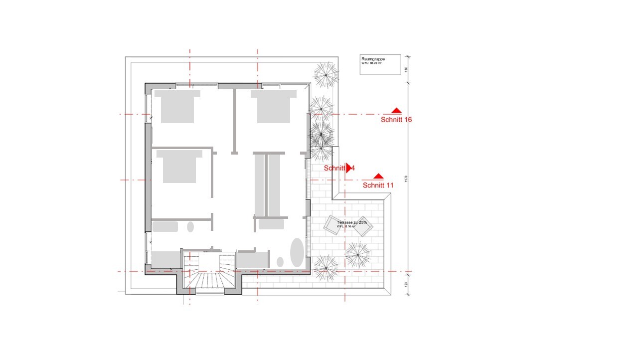

Grundriss eines Hauses: Räume, Terrasse und Schnittmarkierungen in Rot.
Alessandro
01.12.20 16:37
Es geht aber nicht nur um Geschmack, sondern auch um Funktionalität und das neutrale Bewerten.
ja genau um das geht es!
Kannst dir ja den Thread nochmal durchlesen... 😉
Benrath
01.12.20 16:38

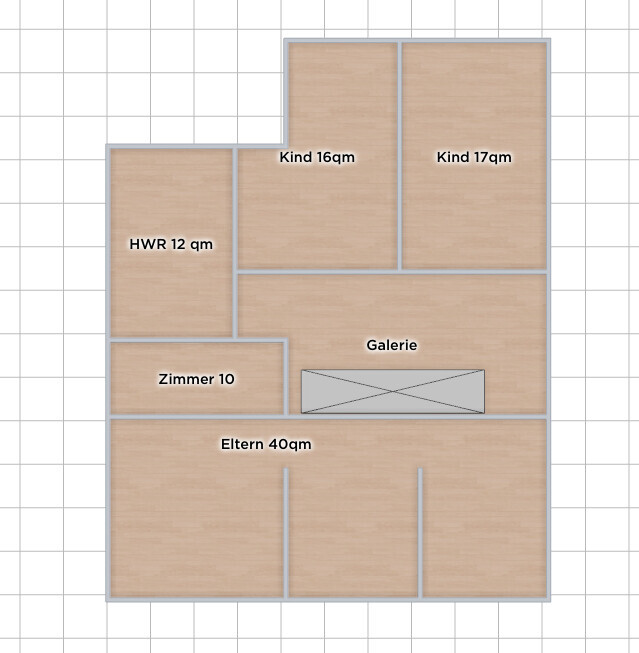

Genau so oder ähnlich hab ich @Würfel* verstanden. Der Flur wäre jetzt sehr großzügig, hat aber den Vorteil, dass Schlafzimmer und Bad direkt betretbar sind. Dafür ist dann die Ankleide nur indirekt betretbar. In der von Würfel vorgeschlagenen Variante hätte die Ankleide mehr Fläche und Platz für Schränke, dafür muss man aber Schlafzimmer und Bad immer über die Ankleide betreten. Beides Vor und nachteile ...
Ich glaub ich fand die Idee Kinderbad zwischen die Zimmer zu machen besser, weil das die Nordwand ist und dann das untere Zimmer über ein Eckfenster oder zwei Fenster mehr Licht bekommt.
Da wo du jetzt die Dusch machst würde ich noch überlegen ein Loch zu lassen, so dass der Flur über die ganze Haushöhe gehen könnte und man die Verbindung OG und EG hat. Das spricht dann wieder für die Zugang über Ankleide Variante

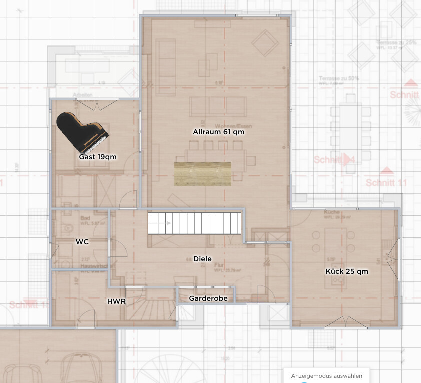

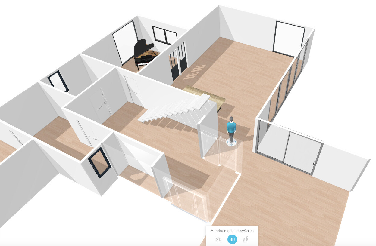

Ich hab meine Gedanken zur Treppe mal aufgezeichnet, allerdings in Euren Entwurf.
Vlt wäre es ja ein Ansatz:
Problem war tatsächlich die Größe der Räume, somit konnte man sicherlich den ein oder anderen Raum schlecht erschließen. Aber ich denke, ob ein Gästezimmer ohne Gäste nun gewünschte 21 oder 19 hat, ist dem Flügel egal - er passt rein 🙂
Grundriss eines Hauses: Allraum 61 qm, Gast 19 qm (Klavier), Diele, Garderobe, Küche 25 qm, WC, HWR
Grundriss eines Hauses: Eltern 40qm, HWR 12qm, Zimmer 10, Galerie, Kind 16qm, Kind 17qm.
