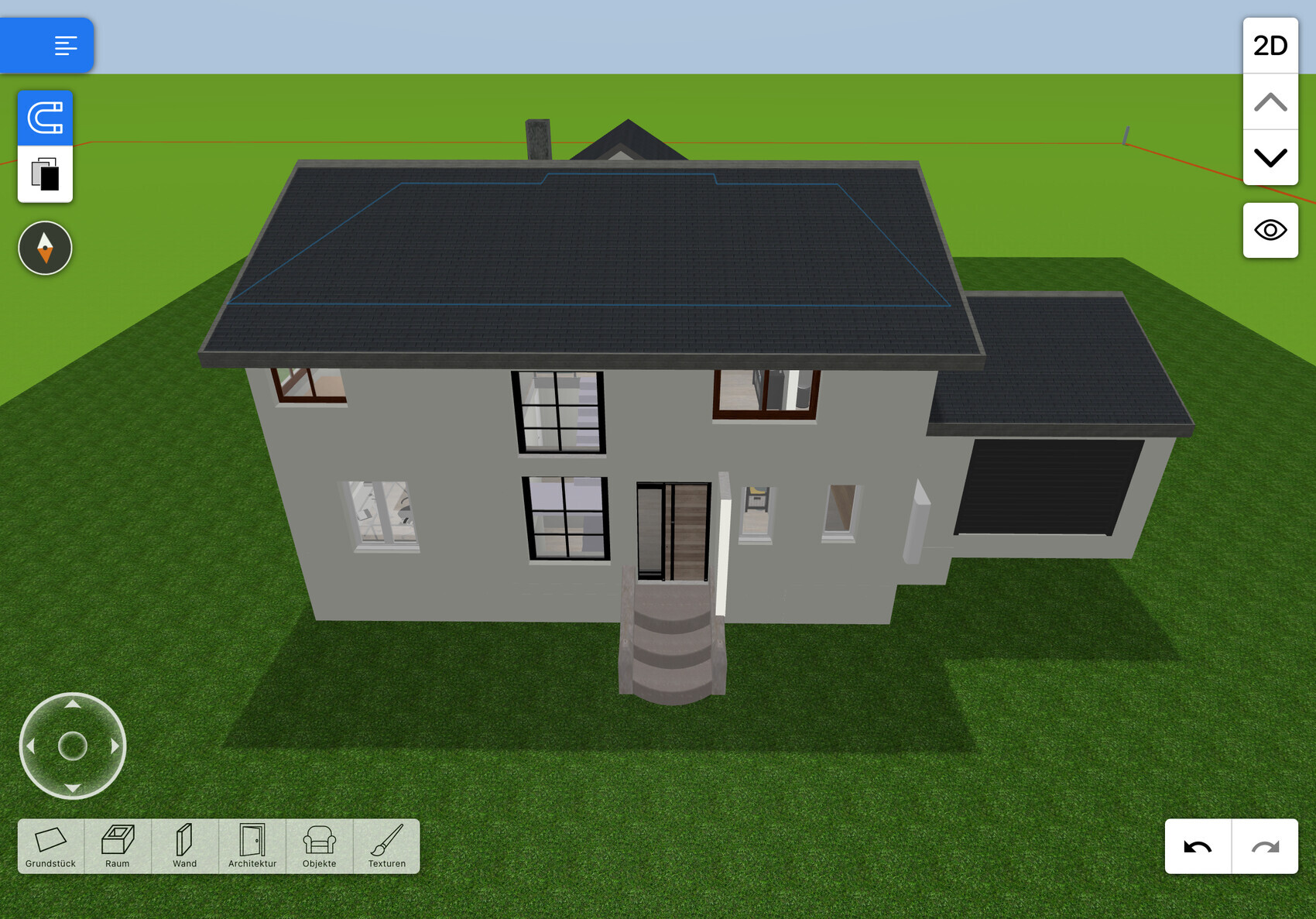

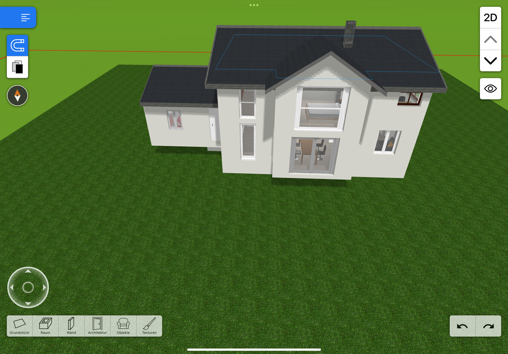

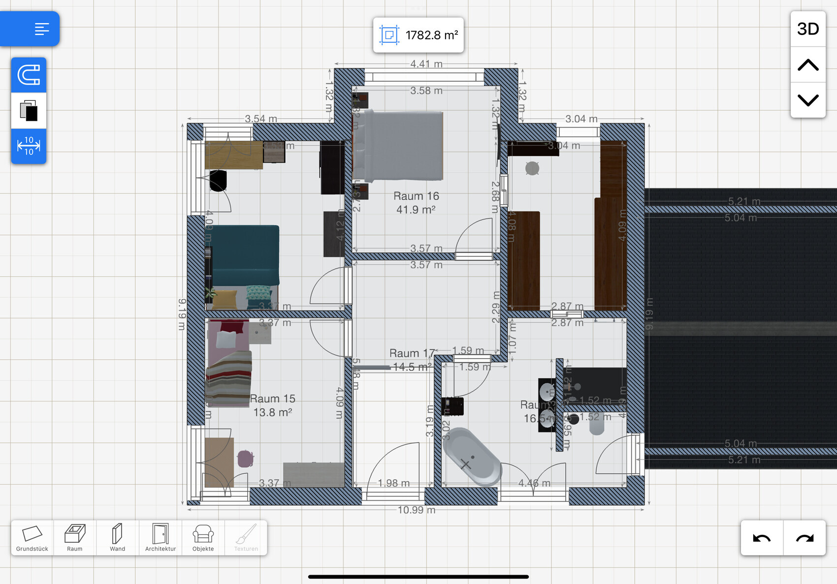

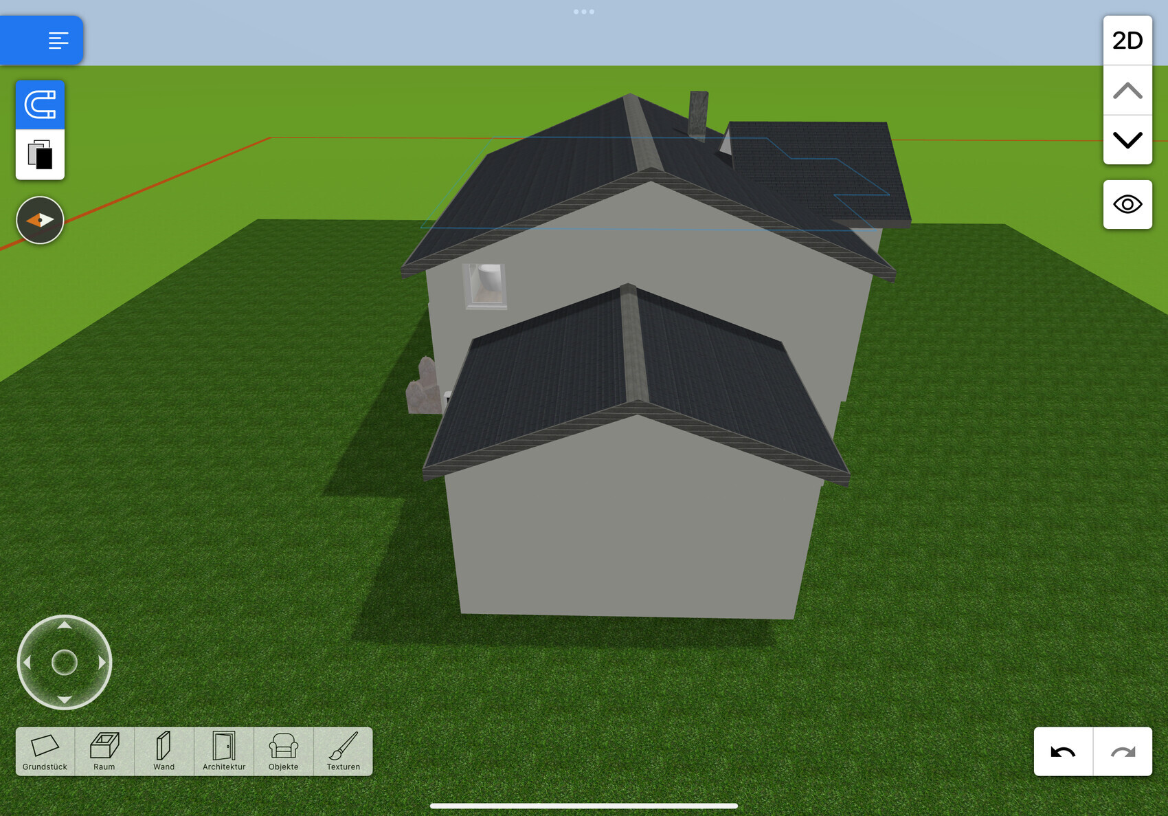

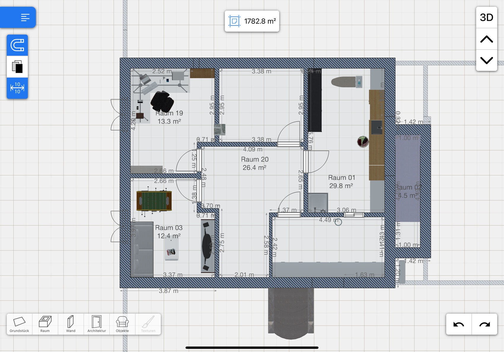

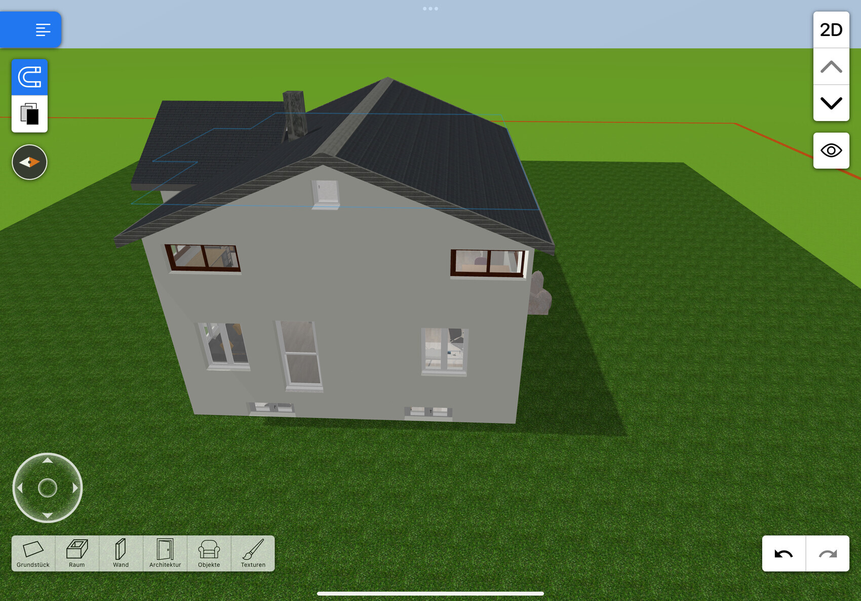

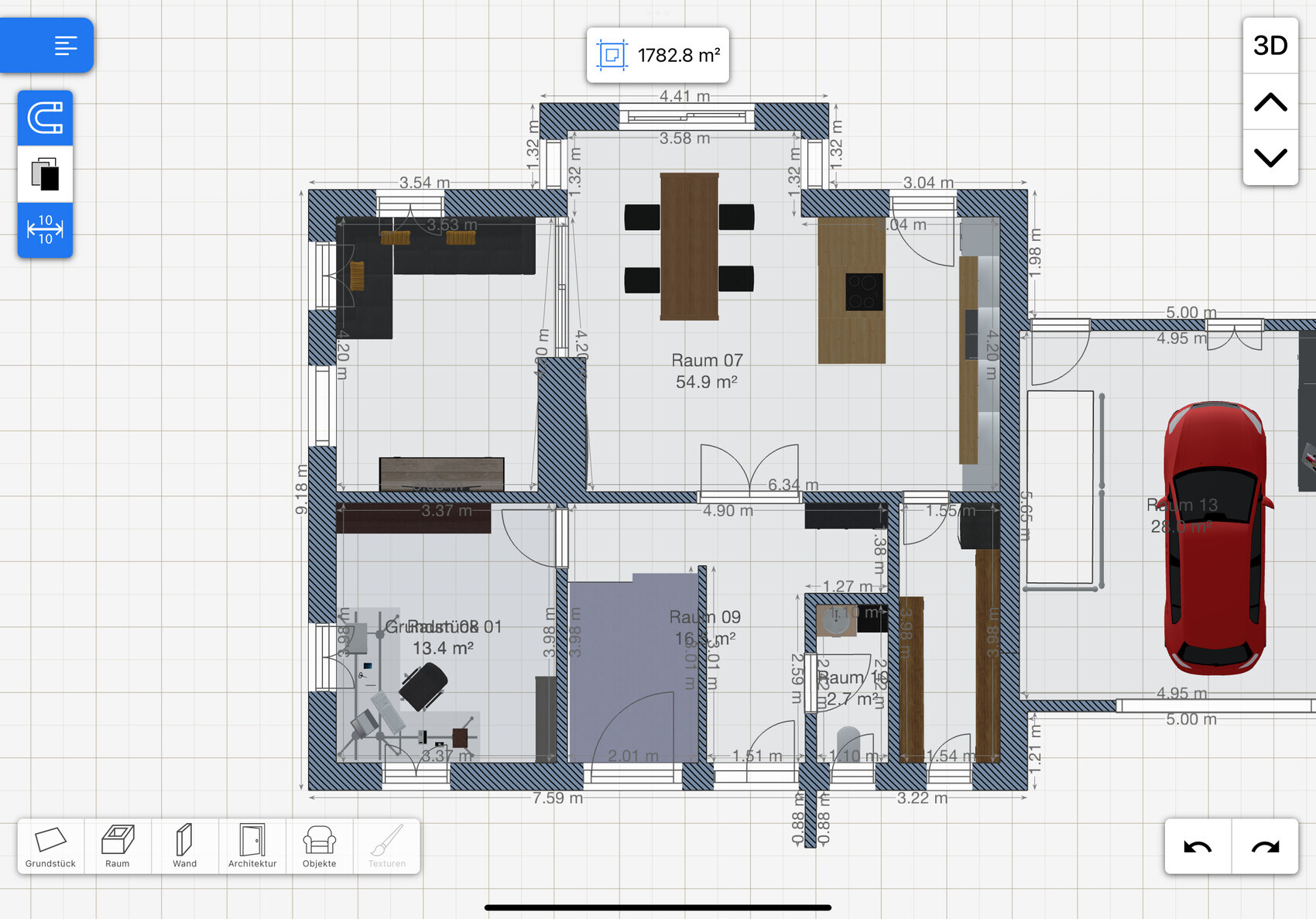

ich bitte um ehrliche und konstruktive Meinungen zu unserem selbst gezeichnetem Grundriss. Es stecken schon viele viele Stunden und Gedanken drin. Als Perfektionistin möchte ich nichts ungeprüft lassen.
Größe des Grundstücks: Wir haben das Glück außerhalb der Bebauungsgrenze bauen zu dürfen als Landwirtschaftlicher Betrieb.
Hang: leichter Hang, Gefälle noch nicht bekannt
Randbebauung: keine Nachbarn nur Wiese und eine 22 m entfernte Maschinenhalle.
Anzahl Stellplatz: Kleine Garage=> Rest hat in Maschinenhalle Platz.
Dachform: Satteldach
Stilrichtung: Modern
Ausrichtung: Erker ist im Süden; Eingang im Norden. Küche im Westen, Wohnzimmer im Osten
Erker ist ein persönliches Muss. Haben lange wegen der Größe und der Ausrichtung überlegt. Erker ist dezentral um im OG mehr Raum zu gewinnen In den Kinderzimmer.
Fenster im Gäste-WC und Speisekammer sind ein Muss.
Wohnzimmer soll durch einen Tunnel Kamin in der Wand und einer Glastüre abtrennbar sein.
Zwei Büro wegen Homeoffice
Von wem stammt die Planung:
-Do-it-Yourself: Eigener Entwurf
Das Schleusen System vom Eltern Schlafzimmer ins Bad ist ein Traum.
Preisschätzung laut Architekt/Planer: nicht vorhanden
Persönliches Preislimit fürs Haus, inkl. Ausstattung:
favorisierte Heiztechnik: Holz- Wärmepumpe von Brunner
Meine noch offenen Fragen:
Fenster sind gerade unser großes Thema. Bei einem gewünschten Kniestock von 2m ist die Frage wie die Fenster in den Kinderzimmer aussehen sollen.
Eckfenster? Ein Fenster? Zwei Fenster? Dachfenster kommen nicht in Frage.
Treppe zu schmal? Aktuelle 2m auf 2,77.

Dann prüfe mal wohlwollend die Beauftragung einer Architektin.
Zwei Home Offices klingen für mich widersprüchlich zum Privileg, eine Wohnbebauung auf einem Bauernhof errichten zu dürfen. Auf "Bauen jetzt" kannst Du meinen Beitrag "Wie der Kniestock die Fensterfrage im Dachgeschoss beeinflusst" lesen. Einen Eckfensterpfosten, auf dem eine Pfette aufliegen müßte, halte ich für einen nicht erfüllbaren Wunsch.

Die Mühe hat sich leider nicht gelohnt. Mir gefällt der Entwurf gar nicht.
Dann fang mal an zu prüfen. Ob Du in der Speis umkehren kannst. Ob Du eventuell weniger Flure und Dielen einplanen kannst.
Die Fenster gefallen Dir doch selber nicht warum machst es dann nicht besser? USW. USW.

Schleusensystem? Meinst Du die Ankleide zwischen Schlafzimmer und Bad? Bis Du nachts die Toi erreicht hast, brauchst Du sie nicht mehr, weil der Weg zur Toi im Dunklen zu kompliziert und lang ist.

Ich beziehe mich jetzt nur mal auf das Grobe, was eigentlich jedem ins Auge fallen sollte, der gucken kann, ohne jetzt in der Welt der Planung zu Hause zu sein: Schau Dir mal die Fassaden an, wie ungleich und unmöglich die Fenster gesetzt sind. Mag ja sein, dass Du zu denen gehörst, die es „besonders„ mögen (das sagen viele zu ihren eigenen Entwürfen, die quasi unbaubar sind, weil eigentlich nichts passt), aber schau doch einfach mal, wieviel verschiedene Fenster Du verwendet hast und in jeglicher nicht nachvollziehbaren Höhe die gesetzt sind. Das größte Panoramafenster befindet suchen Schlafzimmer, wo man ja nun tatsächlich keine wärmende Sonneneinstrahlung braucht.
Bei 2 Metern Kniestock bekommst Du eh keine vernünftige Belichtung in den Raum, wenn es nicht noch Giebelfenster gibt. Man schaut dann übrigens auch gegen die Unterseite des Dachüberstandes. 2 Fenster über Eck sind für Belüftung von Schlafzimmern besser.
Allerdings solltest Du Deine Zeit sparen, selbst zu planen.
Wenn man Treppen plant, dann sollte man schon wissen, ob die zweifachgewendelt mit anderen Maßen als eine Podesttreppe sein soll. Ich sehe hier beides nicht. Eine Türzarge an einem Kamin, das habe ich auch noch nie gesehen, dass der Schornstein im OG einfach mal vergessen wird, schon.

Diesen "Grundriss" packst Du bitte gleich wieder weg, zudem solltest Du Dich lösen von solch festen Vorgaben swie Erker etc.
Warum suchst Du nicht im Netz, wo es Tausende von Grundrissen gibt und zeigst einmal das, was Dir am ehesten oder vlt. sogar gut gefällt. Wieso tust Du etwas von Null an, was Du nicht gelernt hast und daher eben auch nicht kannst.
Die bisherigen Antworten werden Dich sicher enttäuschen nach all der Zeit, die Du schon investiert hast. Mach Dir Nichts draus, selbst wenn dieser Versuch nicht geklappt hat hat man dennoch etwas gelernt dabei.
Vor allen Dingen kopiere Dir schöne Grundrisse und nimm den Bleistift und das Lineal.
Ich möchte dazu Nichts sagen, weil es mMn kein diskutabler Grundriss ist, es ist wie so oft bei diesen PC-Versuchen lediglich Tetris.

Ein Haus, dass am Ende fast eine Million Euro kosten wird - je Etage fast 100qm + halber Wohnkeller + Wünsche wie Erker, wasserführender Kamin, Doppelgarage mit Satteldach etc - hat schon eine vermurkste Optik von außen.
Da sollten ein paar € für eine vernünftige Planung beim Architekt drin sein. Auch, um innen gut geplante Räume zu bekommen.
