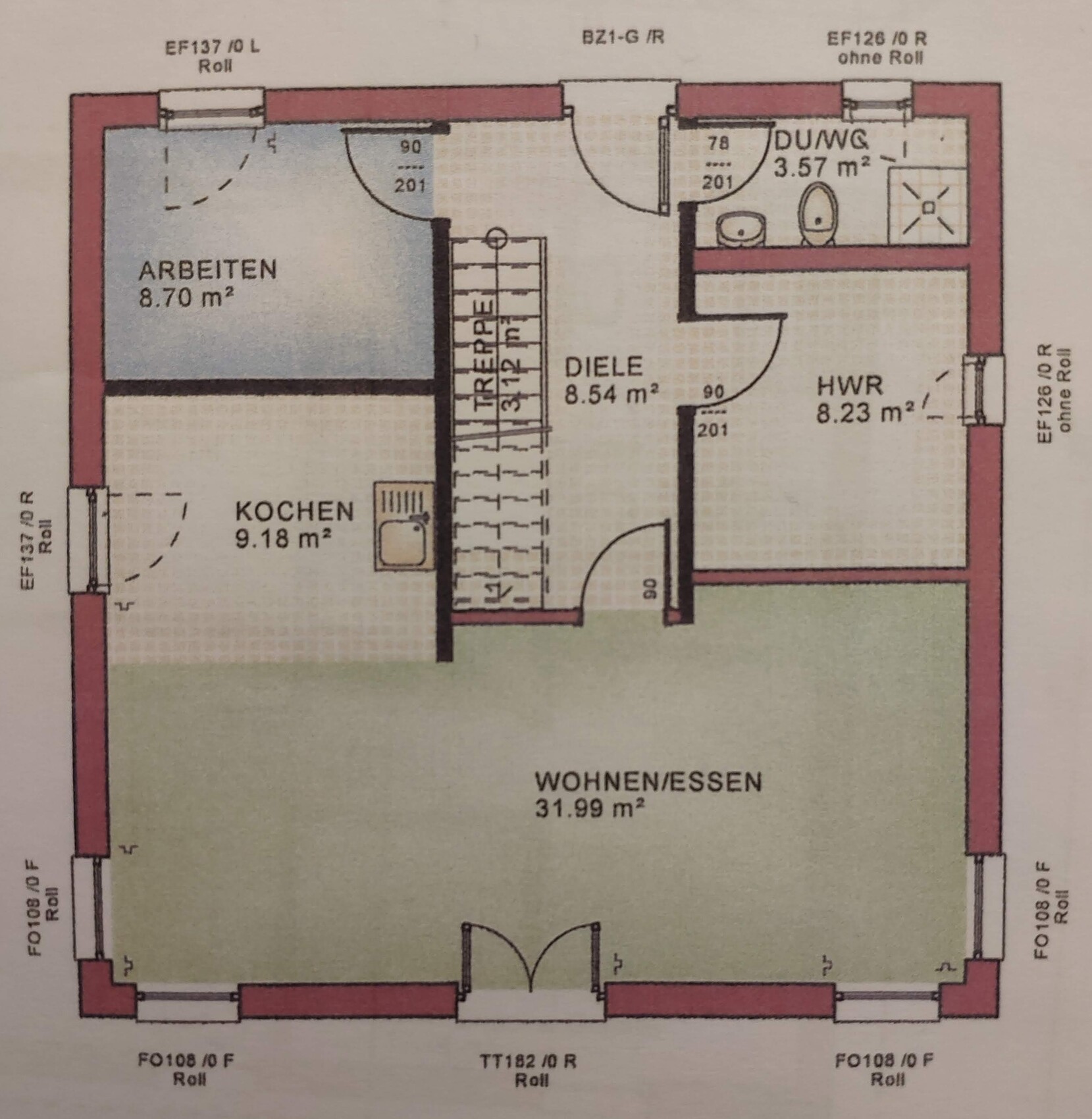

Hallo!
Offensichtlich scheint unsere Grundriss, wie wir ihn uns gewünscht hatten, praktische Probleme zu machen.
Wir planen ein Fertighaus (9,42x9,42) mit Satteldach, Kniestock 1,60, Dachneigung 25 Grad. Der Eingang soll auf unseren Wunsch hin Traufseitig auf der Nordseite liegen.
Mit dem Erdgeschoss sind wir eigentlich froh. Wichtig waren uns im EG der offene Wohn-Essbereich, das Gäste-/Arbeitszimmer und Gäste-WC mit Dusche. Der Hauswirtschaftsraum hat ein Fenster, das unter das Carport geht.

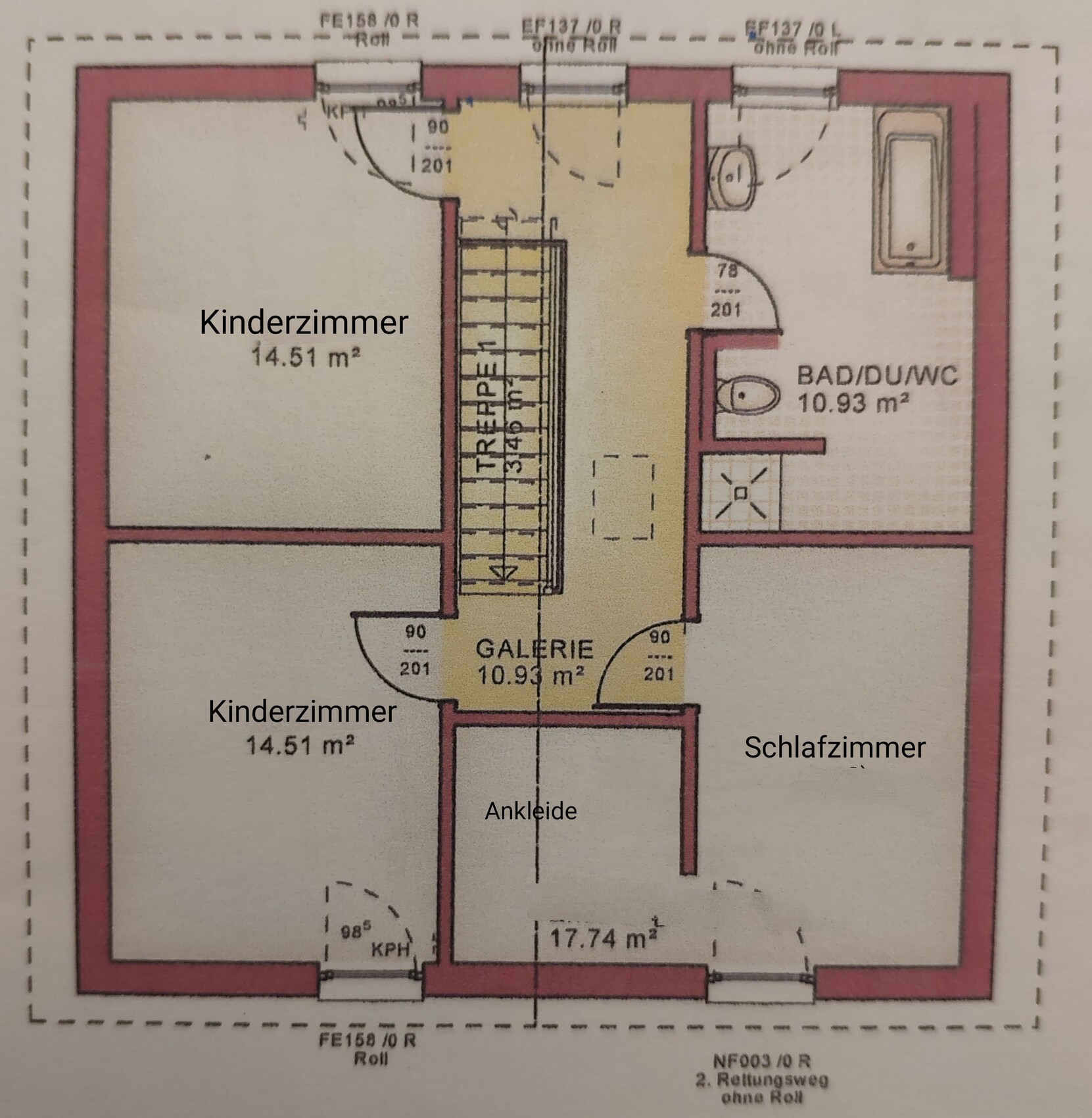

Nun zum Obergeschoss, dass ich zwar schön finde, aber welches Probleme macht:
1. Die Tür vom Kinderzimmer Nord öffnet gegen das Fenster. Zum Raum öffnend hin anschlagen? Nach außen zum Flur öffnen, wie es beim Schlafzimmer geplant ist (warum ist das da so?)…?
2.. Das Fenster im Elternschlafzimmer im OG (Südseite) ist ohne Rollo geplant. Dies liegt daran, dass für ein Rollo ein Abstand von 2,05m zur Seitenwand mit der Schräge eingehalten werden muss. Im aktuellen Plan (offene Ankleide) könnte man das Fenster noch etwas schieben. Mein Wunsch war es aber, die Wand zur Ankleide zu schließen und diese vom Flur aus zu begehen. Um das Fenster dort unterzubringen müssten man die Ankleide nach meinen Berechnungen um 70cm verkleinern, was kaum möglich ist.
Habt ihr Ideen zur Umgestaltung, die uns hier weiterbringen?

Hi,
möblier mal mit realistischen Möbeln.
Das wird an ein paar Ecken glaube ich eine enge Kiste.
Wo ist die 2m-Linie? Hab was von Kniestock 1,6 gelesen. Würden dann auch die qm nicht stimmen.
Licht mögt ihr nicht so oder?
Bisschen mit Fenster gespart?
Wie breit bzw. tief ist das Schlafzimmer?
Wintersonne

Die Schlafzimmer werden ziemlich dunkel sein, auch im EG Wohnen/Essen würde ich breitere Fenster machen.
Sind denn bei 1,60 m Kniestock gar keine Fenster möglich? Wie viel Platz habt ihr bis zum Ringanker? Selbst schmale würden schon viel ausmachen (wobei es dann wohl nur ohne Rollladenkasten geht).
Letztendlich bleiben wohl nur Dachfenster?

Ja, ihr habt recht, die Fenster unten müssen breiter. Geplant ist im Wohnbereich nach Süden mittig Flügeltür 2,10 und links und rechts davon Flügeltüren 1,50 sowie nach Westen zum Essbereich 1,50.
Oben wollen wir in den Kinderzimmern 2 Kniestockfenster (Lichtbänder) hinzufügen. Im Schlafzimmer war das nicht geplant, weil die ja zum Nachbarn raus gehen.
