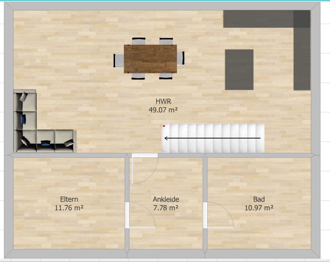

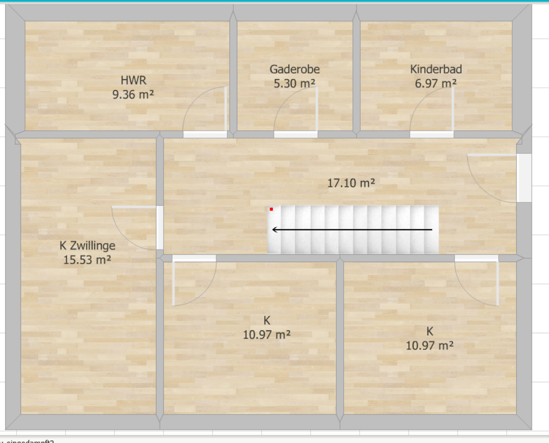

Hier einmal die Ideen, die ich in Anlehnung an eure Anregungen zustande bekommen habe. Hierbei bin ich von einer Grundfläche von 10,75 x 8,75 ausgegangen.
Grundriss eines Hauses: HWR, Garderobe, Kinderbad, zwei Küchen, K Zwillinge, Flur mit Treppe.
Grundriss eines Apartments: HWR, Elternzimmer, Ankleide, Bad; Esstisch, Sofa, Treppe.

Ich verstehe deinen Hinweis so, dass wir in den beiden von dir vorgeschlagenen Ebenen (Bau mit Keller, Verzicht auf das 1. OG) zwei separate Wohneinheiten planen könnten (zumindest schon mal die Vorinstallation für eine zweite, autarke Wohneinheit planen) um dann später bei geringerem Platzbedarf (Auszug der Kinder) eine Einheit vermieten zu können.
Möglicherweise stehe ich aber auch auf dem Schlauch. Die Nacht mit den Twins war hart.
Richtig, Du stehst auf dem Schlauch. Es ging darum, daß Familien mit der doppelt-durchschnittlichen Kinderzahl zwar einerseits eine fruchtlose Suche zu erwarten haben, wenn sie die Kataloge der Häuseranbieter nach geeigneten Modellen durchforsten, und dann verständlicherweise in Eigenentwürfe flüchten; andererseits aber Katalogentwürfe mit zwei Wohnungen auch ohne große Änderungen zweimalzwei Kinderzimmer, zwei Bäder etcetera bieten. Wenn nur wenig daran geändert werden muß, ist das Katalogmodell ein ebenso probater Weg zum kostenbewußten Bauen wie der "Verzicht" auf Erkerfirlefanz. Zu einem Blinddarm mit schöngeredetem Vermietpotential würde ich niemals raten - das ist aus meiner Sicht ein Bug und kein Feature.
