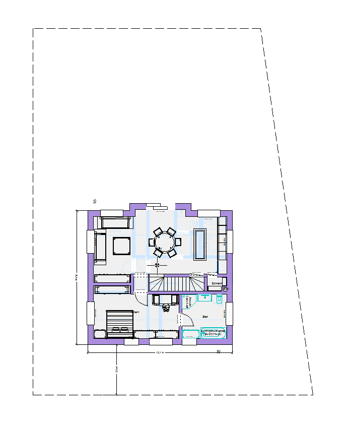

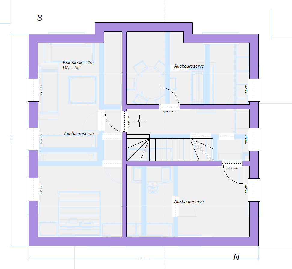

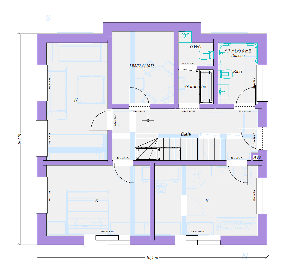

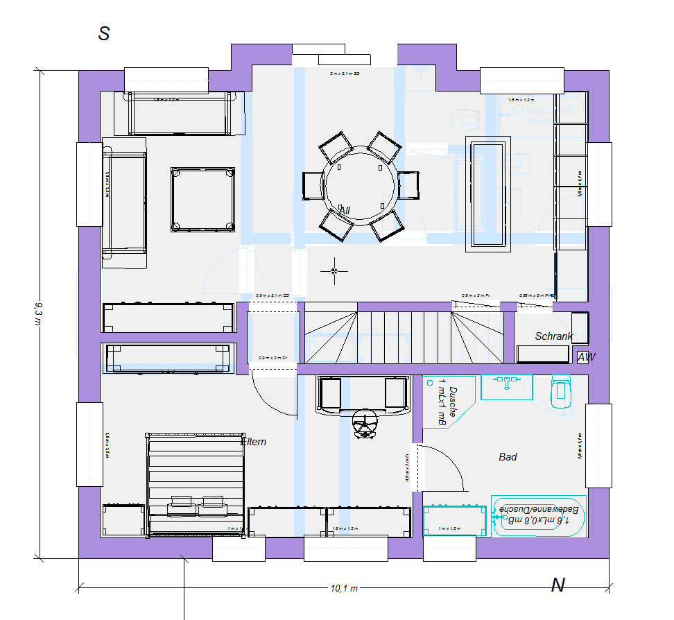

Ich habe meinen Vorschlag nochmals etwas zusammen geschoben, um den Geldbeutel entgegen zu kommen:
2D-Hausgrundriss mit Wohnzimmer, Essbereich, Küche und Bad
Grundriss einer Wohnung: Diele, Garderobe, HWR, Küche und Schlafzimmer
Grundriss eines Hauses mit Wohnzimmer, runder Esstisch, Eltern-Schlafzimmer, Bad und Treppe.
Grundriss eines Obergeschosses mit Treppenhaus in der Mitte, Türen und Ausbaureserveflächen.
Zweistöckiges graues Haus mit Satteldach auf grünem Gelände, viele Fenster und Türen.
3D-Modell: graues zweistöckiges Haus mit schwarzem Dach auf Gras; Fenster sichtbar
Grob überschlagen läge man so bei etwa 150qm für EG und OG. Zwillinge müssten in ein Kinderzimmer. Ob man die Ausbaureserve tatsächlich braucht, wage ich zu bezweifeln. Eventuell geht man mit dem Kniestock hier besser auf 0 und spart weiter am Dachboden. Auch die Frage, wann das erste Kind wieder auszieht.
