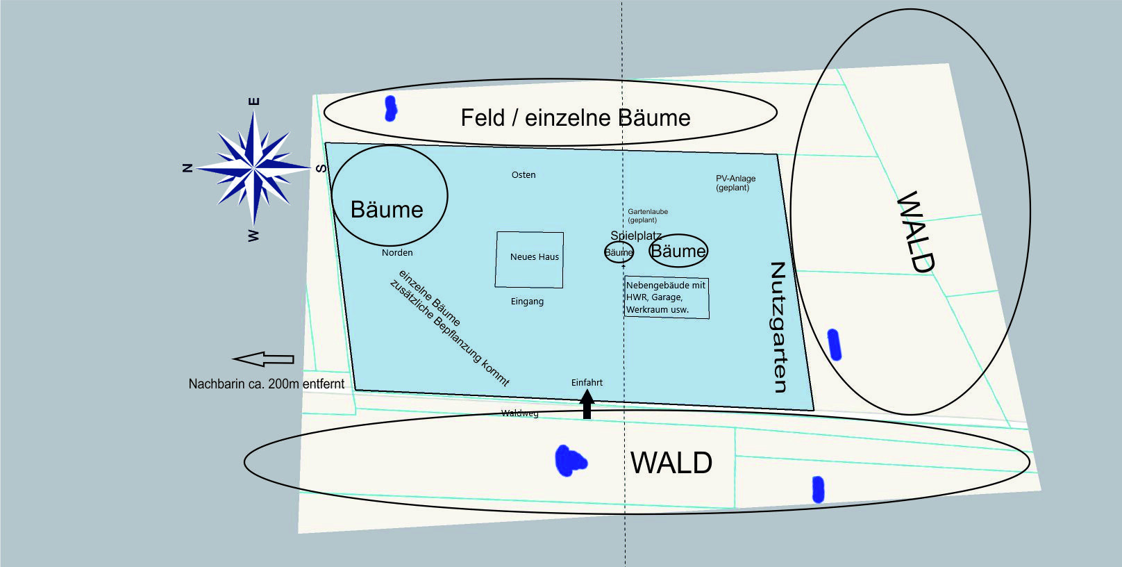

Das planlinke und mittlere Kind haben einen dunklen Raum, insbesondere im Winter ... keinen Sonnenstrahl. Und das mittlere Kind hat für knapp 27 qm Zimmer ein Fenster, das keine 2qm groß ist.
Nordpfeil ist eins, das Grundstück ist groß, wir wissen nicht, wie es aussieht, wie die Umgebung aussieht, was sonst noch so auf dem Grundstück erfolgen soll. All dies sind unbedingt notwendige Wissensbestandteile zum Grundrissentwurf.
Das mit den Schlafzimmer müssen wir noch überdenken.
Wir haben im Moment unser Bett unter einer ca. 30 cm niedrigeren Schräge und es gibt keine Möglichkeit sich da den Kopf zu stoßen. 😉
Bei dem mittlerem Zimmer haben wir uns gedacht, anstatt dem Fenster eine Terrassentür zu machen.
Die Fensterfläche würde sich so von 6,5% auf 15% erhöhen. Der Hauseingang müsste dann natürlich auch umgestaltet werden.
Den Lageplan habe ich etwas erweitert.
Lageplan eines Geländes mit Wald, Feld, Bäumen, Spielplatz, Haus und Wegen; Nordorientierung.

... und dabei schon wieder nicht genordet - so kann mensch nicht arbeiten !
Kompassrose ist doch drauf 🙂
