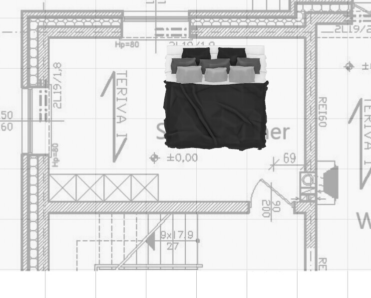

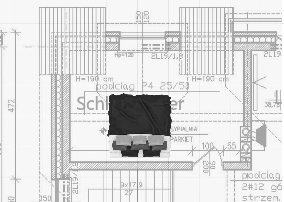

Wieso ist da kein Platz für ein Ehebett, kannst du mich erleuchten?
Jepp:
Bett mit schwarzem Bezug und grauen Kopfkissen vor Bauplan-Hintergrund.
Einmal hier im EG: normales Doppelbettmaß, Bett muss schon ein Stück unterm Fenster stehen, der Durchgang mit einem Schrank ist zu eng.
Ein Bett mit schwarzer Decke auf Bauplan-Grundriss eines Schlafzimmers
Hier kannst Du das Bett drehen und wenden, wie Du willst: die Dachschräge ist dem einen immer im Weg (die 2-Meter-Linie müsste ungefähr zwischen dem Balken und der Ganubenecke liegen.

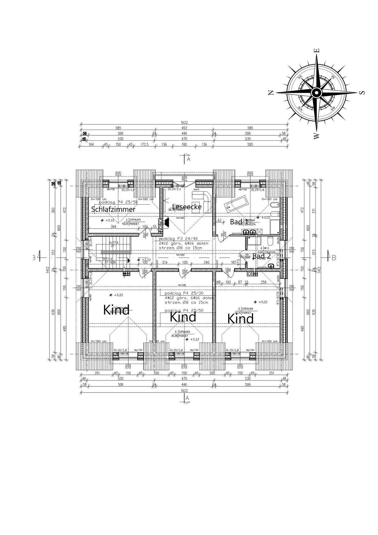

Kannst du das mit der Toilette ausführen? Wieso ist an der Treppe vorbei ein no-go?
Weil man Privatssphäre haben möchte, wenn man nachts vom Schlafzimmer ins Bad mal pieseln will. Und eien Treppe ist die Hauptverkehrsfläche in einem Einfamilienhaus.
Ich würde einfach mal Treppe und WC tauschen...
Ich suche immer noch die Planung. Das OG besteht doch nur aus aufeinandergereihten Kinderzimmer, und dann mal oben rechts und oben links die notwendigen Räume benannt in Bad und Schlafzimmer. Die Freifläche wird dann einfach mal Leseecke, weil die Symmetrie gewahrt werden muss. Die Bäder sind über dem WZ und nicht übereinander. Versteckte Treppe, aber großes Foyer... zum Rest habe ich schon was gesagt.
Habt ihr den Architekten irgendwo gewonnen? Günstig geschossen?
Sorry, muss ja mal gesagt werden!

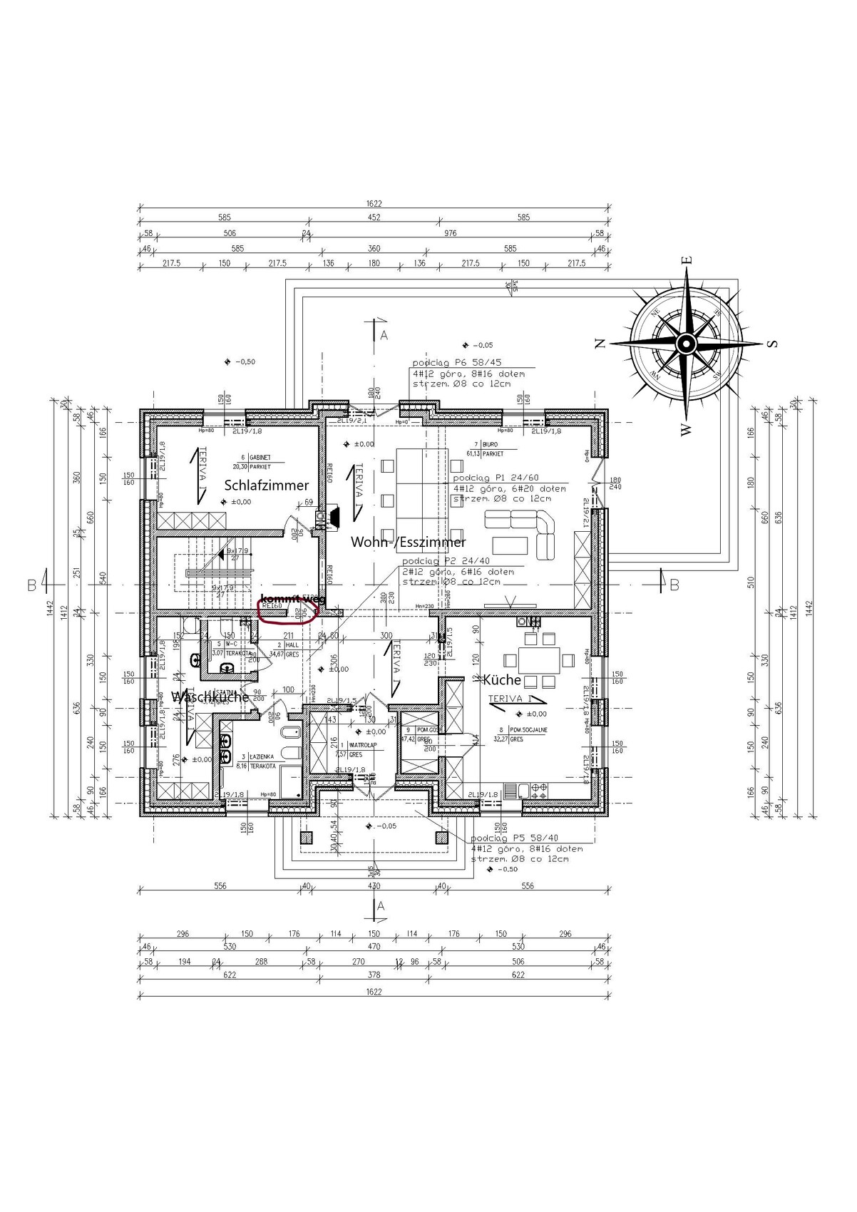

Gibt es keinen Grundriss mit Nordpfeil?
Jetzt neu: Mit Kompassrose 😉
Grundriss eines Hauses: Schlafzimmer, Bad, drei Kinderzimmer, Maßangaben, Kompassrose.
Grundriss eines Hauses: Schlafzimmer, Wohn-/Esszimmer, Küche, Waschküche.
kbt09 15.04.2021 18:41
Yvonne hat sehr gut gezeigt, wie das mit den Schlafzimmern ist ... das sieht man halt.
Das planlinke und mittlere Kind haben einen dunklen Raum, insbesondere im Winter ... keinen Sonnenstrahl. Und das mittlere Kind hat für knapp 27 qm Zimmer ein Fenster, das keine 2qm groß ist.
Ich sage einfach, der Grundriss ist unrund und man sollte vielleicht nochmal bei 0 anfangen.
Nordpfeil ist eins, das Grundstück ist groß, wir wissen nicht, wie es aussieht, wie die Umgebung aussieht, was sonst noch so auf dem Grundstück erfolgen soll. All dies sind unbedingt notwendige Wissensbestandteile zum Grundrissentwurf.
