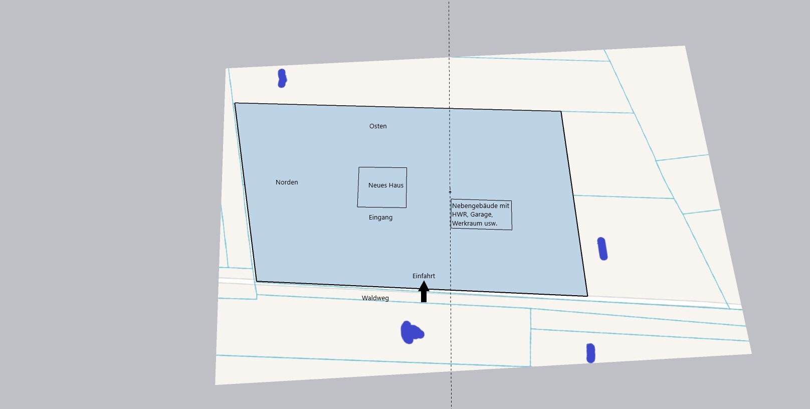

Wo ist Norden? Vielleicht doch mal Lageplan mit Garagen etc. dazu.
10-12 Personen-Tisch muss es schon sein, wir haben oft Besuch. Er wird jedoch nicht so groß wie in der Zeichung.
Kannst du das mit dem Badezimmer / WC weiter ausführen?
Lageplan werde ich gleich hinzufügen.

Lageplan kommt.
Gebaut wird in Polen mit einem Budget von ca. 200T Euro.

Lageplan eines Grundstücks: Blaues Areal mit neuem Haus, Nebengebäude; Einfahrt am Waldweg.
