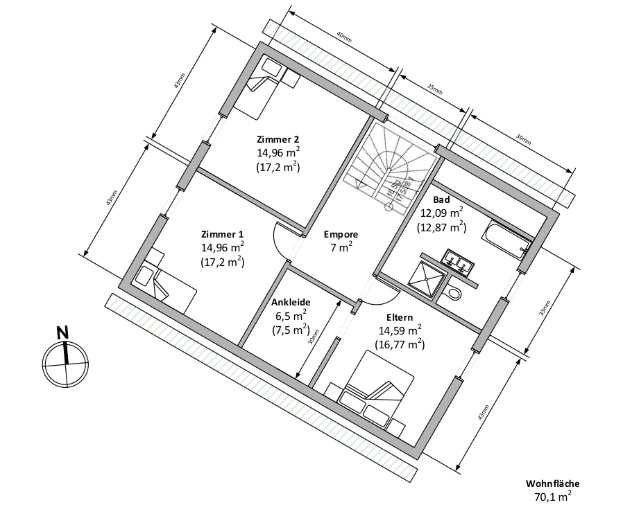

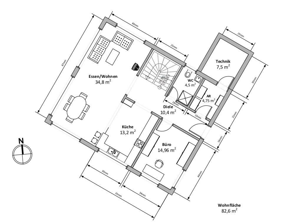

Hallo Hausbau-Forum Mitglieder,
Wir freuen uns auf eure Meinungen und Anmerkungen und starten einfach mal mit dem Fragenkatalog:

Keller, Geschosse: ohne Keller, Geschosse 1,5
Anzahl der Personen, Alter: 2 Personen (beide 28 Jahre)
Raumbedarf im EG, OG: siehe Skizzen

offene oder geschlossene Architektur: Offene Architektur
offene Küche, Kochinsel: Offene Küche, aber keine Kochinsel
Anzahl Essplätze: 6-8 Personen
Kamin: Nach Möglichkeit ja
Balkon, Dachterrasse: Terrasse angrenzend an Ess- und Wohnzimmer mit Option auf Wintergarten in ein paar Jahren
Garage, Carport: Nicht unbedingt von Anfang an, reicht im Laufe der Zeit

Nordlys09.10.17 20:20
außen. Passt. Terrasse inne Sonne, Technik in der Finsternis. Unten, Flur schützt gut die Privatsfäre. Man steht nicht gleich drinnen. Aber Garderobenplatz eng. Alles hat seinen Preis.
Oben, warum soviel Zimmer? Willste ne Frühstückspension betreiben? Nimm da eins weg und gönn Dir ein größeres Bad. Evtl. auch Schlafzimmer größer. Karsten

Hallo Karsten. Danke für das Feedback - die Zimmer sind aus unserer Sicht schon nötig, da wir ohne Keller bauen wollen.
ypg09.10.17 20:55
Klasse Präsentation: alles da, Grundstück, Zeichnung, nicht in Pdf, sondern jpgs. Danke [emoji2]
Von wo wird denn das Grundstück erschlossen?
Ich frage, weil der Technikraum ziemlich weit von dem Anfahrtsstiel entfernt ist und Leitungen nicht überbaut werden dürfen.
Ansonsten schön klar, passe mich an (außer seine Badkomponente, den 12qm sind großzügig) aber:
Mir gefällt der Flur überhaupt nicht. Zu lang, zu schmal, Zugang zur Küche viel zu weit entfernt. Da steht sich die Küche unpraktischer Weise selbst im Wege. Ich würde das Haus wohl länger und schmaler machen.
Die Qm scheinen zum Rechnen geschönt: die Treppe verbraucht hier gar keinen Platz, ansonsten werden wohl auch die Treppenmaße gerade mal ausreichend sein.

Dann zieh die Treppe noch bis auf den Spitzboden, leg den mit Brettern aus, mach oben ein kleines Fenster rein in den Giebel, und fertig ist der Keller und Wäschetrockenboden. Zimmer wären mir zum Gerümpel stapeln zu teuer. Es sei denn, ihr habt so Hobbys wie elektrische Eisenbahn oder so. Karsten

Deute ich das recht, daß das Grundstück noch geteilt werden soll und im vorderen Teil nur eine Einfahrtsbreite nach hinten durchführt ?
Die Außenwände sehen dünn aus, versteht sich die Zeichnung noch als Prinzipskizze ?
Im OG habe ich den Eindruck, die Darstellung zieht gedanklich die Außenwände des EG hoch. D.h. an den Traufseiten sehe ich da nichts zurückweichen und frage mich, ob das mit der Kopfhöhe im Treppenhaus überall paßt. Das käme wohl ein bißchen auf den Kniestock an.
Das Bad im OG scheint mir ein Zwerchhaus zu sein. Insgesamt scheinen mir Dachschrägen auch in den Flächenangaben nicht berücksichtigt zu sein.
