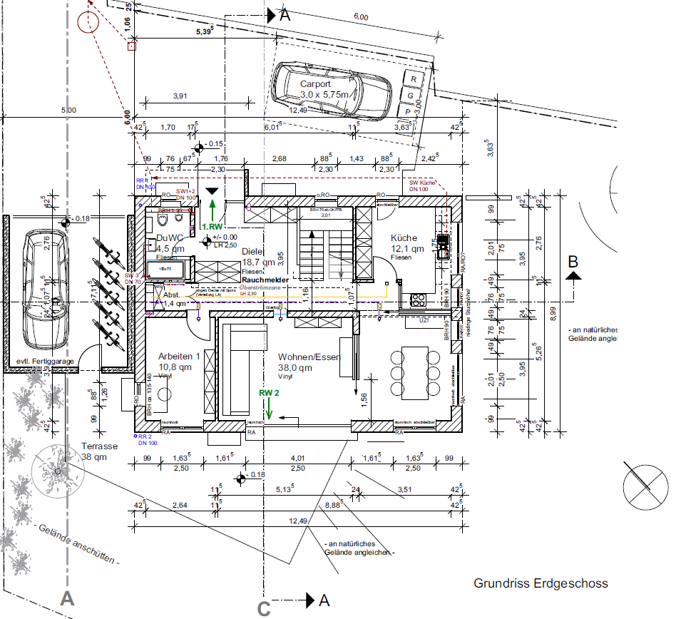

27.07.19 08:05
Super wenn du alles einstellst.
Wollt ihr die Küche wie eingezeichnet?
Warum habt ihr das Schranklabyrinth in der Diele stehen? Wird der Platz für die Schuhe- und Handtaschensammlung gebraucht?
Warum Badewanne im EG? Oder soll das eine schmale lange Dusche werden
27.07.19 08:14

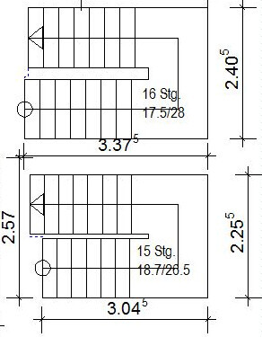

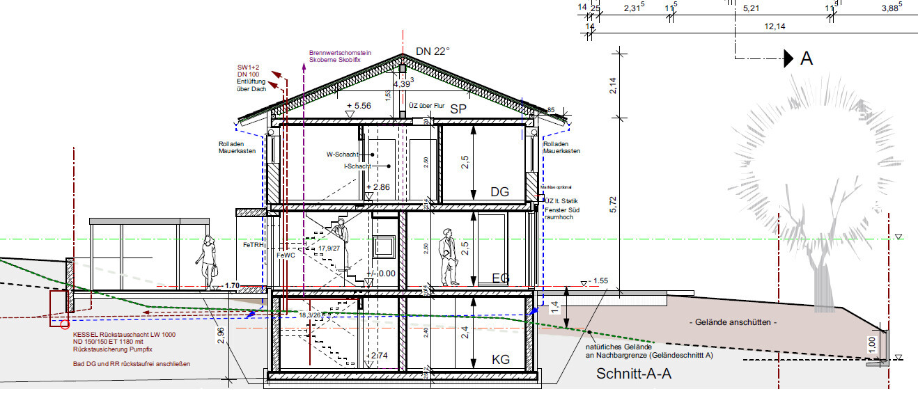

Die Größe der Podesttreppe halte ich auch für grenzwertig. Nur ca. 275 cm Tiefe .. aus meinen Mustertreppen bei 285 cm Geschosshöhe:
Zweistöckiger 2D-Grundriss mit Treppenstufen und Maßangaben
Treppe sollte also dringend geprüft werden, sonst wird der Flur noch enger.

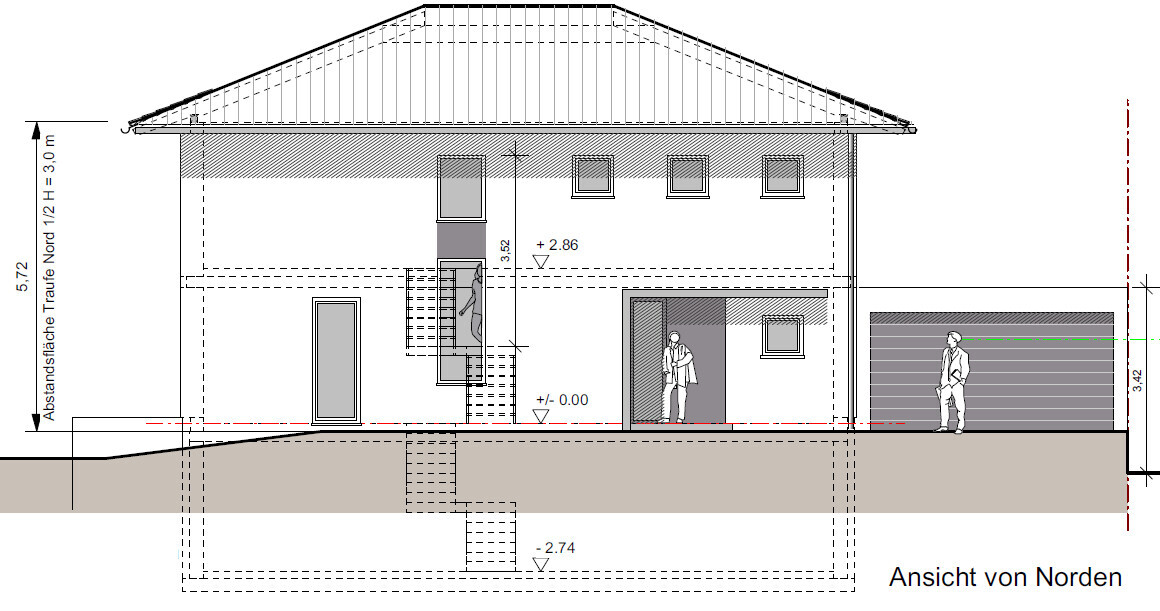

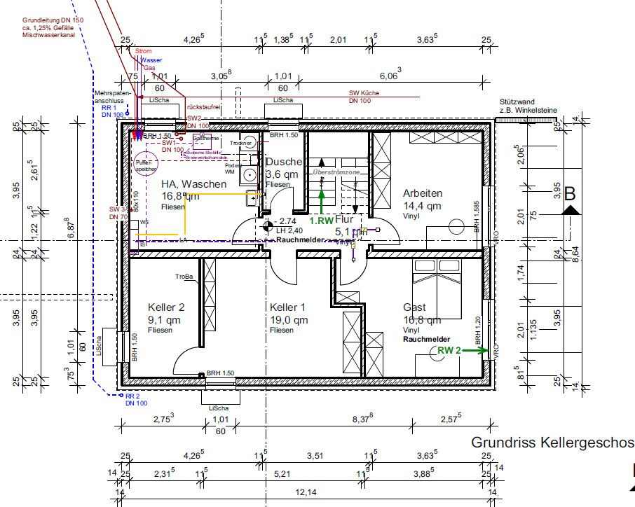

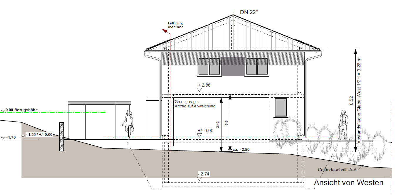

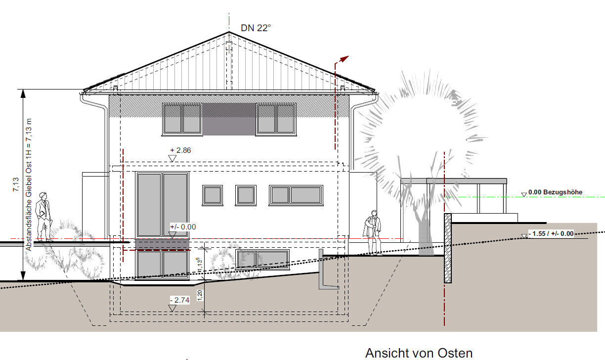

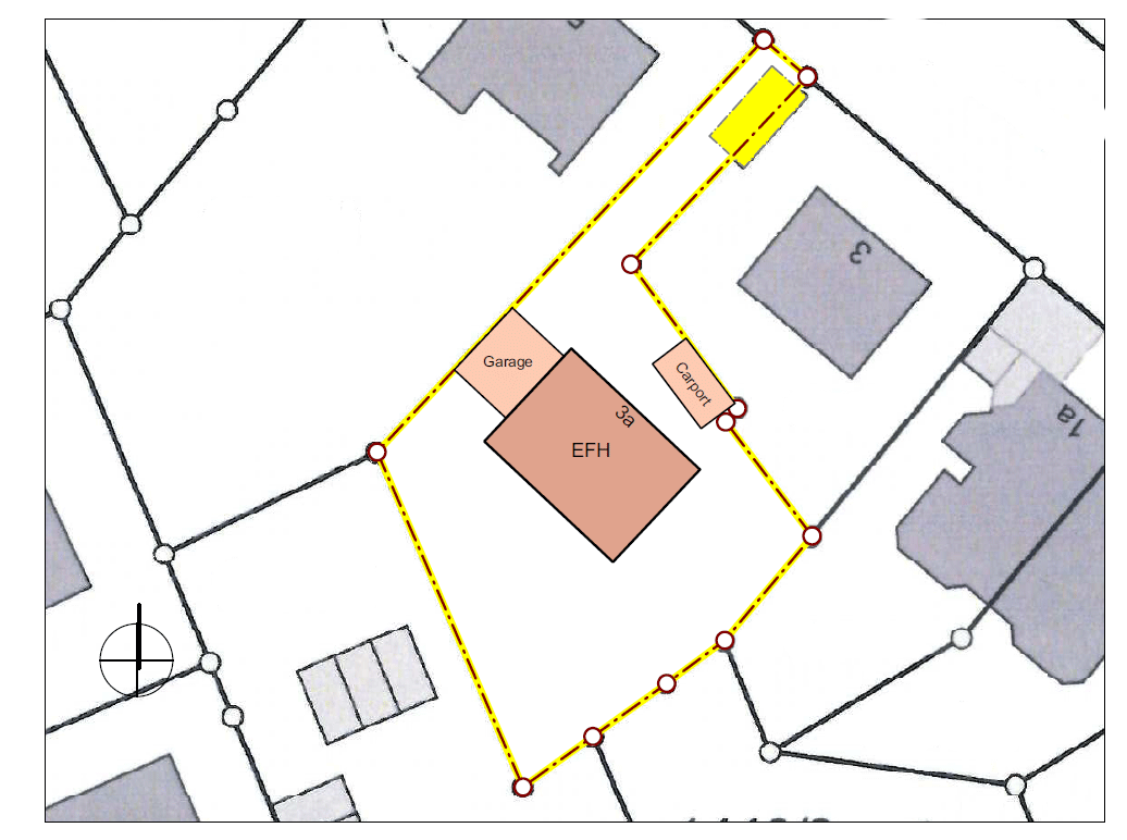

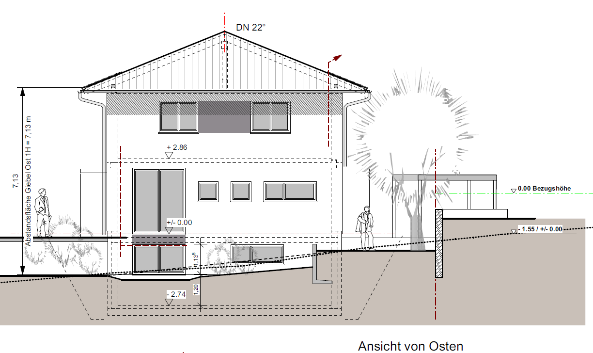

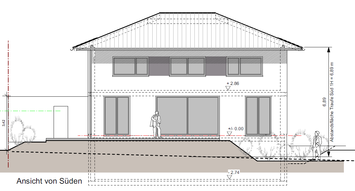

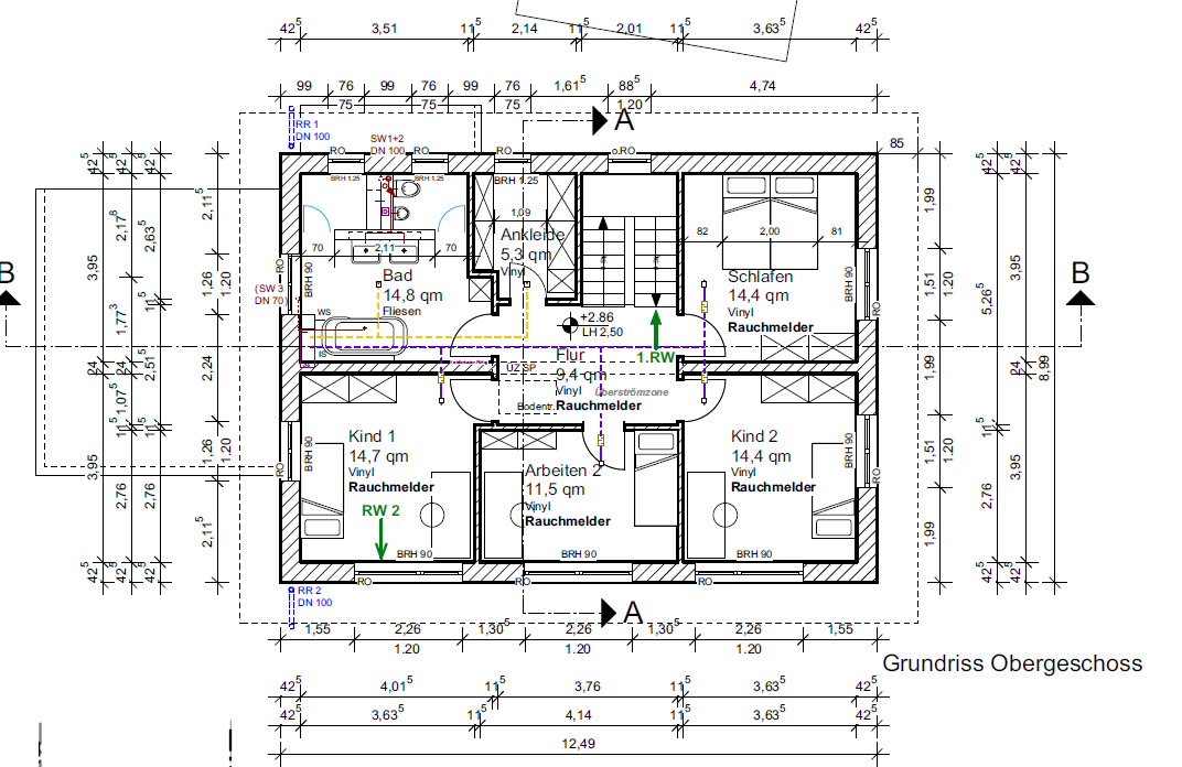

So, habe mal versucht nachfolgend alles zusammen zu stellen.
Hinterliegergrundstück mit Gefälle von der Straßenseite (siehe Schnitte). Rudimentärer Bebauungsplan aus den 70ern. Keine Einschränkungen aus Baufenster, Grundflächenzahl, Geschossflächenzahl.
Größe Grundstück insgesamt ca. 730 qm, davon 80 qm Zufahrt.
Einfamilienhaus für vier Personen (2 Kinder), je ein Arbeitszimmer für jeden Elternteil. Separate Ankleide, die nicht im Schlafzimmer integriert ist. Größzügiges Gästezimmer im Keller, da häufig Großeltern zu Gast sind. Platz für Sauna im Keller. Ausreichend Platz im Flur für schuhschränke, etc.. Kein offener Grundriss, d. h. zumindest Küche abgeteilt.
Planung stammt von Architekten. Gewünschtes Raumprogramm wurde umgesetzt, Flur EG jedoch offenbar zu schmal. "Kritischer" Punkt im Planungsprozess war Nordseite des OG, da hier relativ viele Räume und Platz für "T" im Bad benötigt wrd.
Individuelle Planung gemeinsam mit Architekten. Verschiedenen Varianten wurden diskutiert und Plan sukzessive angepasst.
Wie kann der Bereich "Diele" bzw. insbesondere der Grundriss im EG so neu gestaltet werden, dass "dunkle" Ecken vermieden werden und die Durchgänge ausreichend breit sind. Es sollte weiterhin ausreichend Platz in der Diele für mehrere Schränke gegeben sein. Zudem wäre eine Podesttreppe bzw. zumindest eine nicht gewendelte Treppe bevorzugt. Außenmaße des Hauses (z. B. 25 cm kürzer und 25 cm breiter) ließen sich noch ändern, allerdings würden wir insgesamt gerne bei der bisherigen Grundfläche bleiben. Die Länge von 12,50 ist entstanden, da wir im OG Nordseite mehrere Räume unterbringen mussten (Bad, Ankleide, Schlafzimmer) und sich auf dem Grundstück Grundstück. einer eher längliche Ausrichtung des Hauses anbietet.
Ich freue mich aber über ehrliches Feedback zu allen Punkten, die Euch auffallen!
Pläne:
Lageplan eines Grundstücks mit EFH, Garage und Carport, gelb umgrenzt.
Kellergeschoss Grundriss mit Räumen: Keller 1, Keller 2, Gast, Arbeiten, Dusche, Waschen, Flur.
Grundriss Erdgeschoss mit Carport, Terrasse, Küche, Wohnen/Essen, Diele, Arbeiten 1, Du/WC.
Grundriss Obergeschoss: Schlafen, Kind 1, Kind 2, Arbeiten, Bad, Ankleide, Flur, Rauchmelder.
Schnitt durch ein mehrstöckiges Haus: Dachstuhl, Wände, Türen, Maßlinien und Geländeprofil.
Nordansicht eines zweigeschossigen Hauses mit Dach, Garage und Kellergeschoss sowie Personen.
Ansicht von Osten: zweistöckiges Haus mit Satteldach, Geländekante, Personen und Bäumen.
Ansicht von Süden: zweigeschossiges Haus mit Satteldach, Fensterfronten, Terrasse und Garten.
Architekturschnitt eines zweigeschossigen Hauses mit Dach, Fenstern und Abweichungsantrag

27.07.19 08:26
Die Küchenplanung hat meine Frau ähnlich unserer bisherigen Küche gemacht und fand das "optimal"
Das "Schranklabyrinth" ergab sich aus dem Wunsch meiner Frau nach ausreichend Stauraum in der Diele. Soviel wie eingezeichnet wird aber sicher nicht benötigt. Das ist zudem noch ein "Rudiment" aus einem Planungsstand, in welchem der Flur anders gestaltet war und sich die Schränke an einem Wäscheabwurfschacht anschlossen.
Das im EG ist eine Dusche mit 75 cm Breite.
U
ufr123
27.07.19 08:30
Die Treppe ist auf 17,9/27 bei 2,5 m Geschosshöhe geplant. Mit /28 würde der Flur noch kleiner, das stimmt. Aufgrund der Problematik mit der Flurbreite haben wir bereits die ursprüngliche geplante Geschosshöhe von 2,61 m auf 2,50 m reduziert, sonst hätten wir noch eine zusätzliche Stufe gebraucht oder die Treppe wäre auf 18,5/26 gegangen (ist uns eigentlich zu steil).
