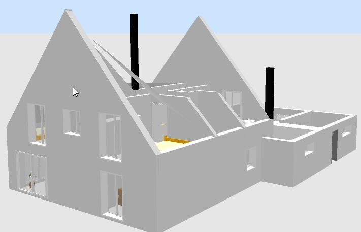

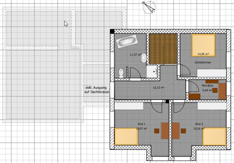

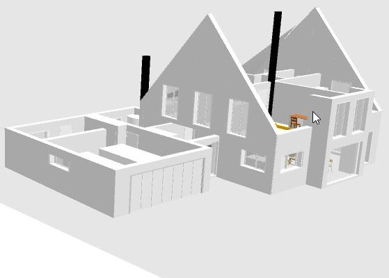

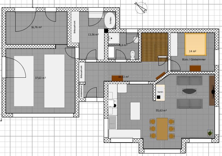

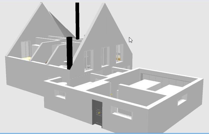

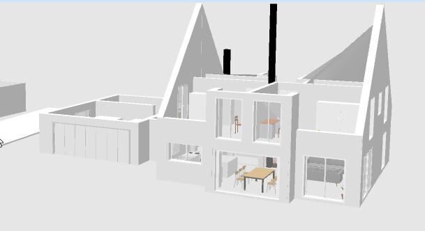

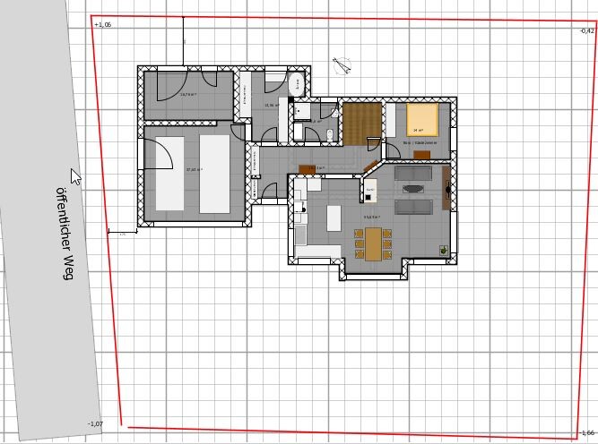

Hallo liebe Forumsmitglieder,
als bisher stiller Mitleser habe ich durchaus schon einige wertvolle Erkenntnisse aus euren Beiträgen mitnehmen können, danke dafür! Ich würde mich daher über eine Einschätzung zu unserem aktuellen Planungsstand aus diesem illustren Expertenkreis freuen. Ich bin für jede Kritik offen und würde mich natürlich auch über konstruktive Anregungen freuen :-)
Ich hoffe die gelieferten Informationen reichen um sich ein Bild von unserem Vorhaben zu machen.
Schöne Grüße und vielen Dank
Thomas
Eckdaten:
Bebauungsplan/Einschränkungen:
Größe des Grundstücks: 740 qm
Hang: ca. 2,6 meter auf dem gesamten Grundstück
Randbebauung 1,75 m im Osten ( dort führt ein öffentl. Weg) bzw. 3 Meter im Norden und Süden
Anzahl Stellplatz: min. 2
Geschossigkeit: max. 2 Vollgeschosse
Maximale Höhen/Begrenzungen: TH 6,30, Kniestock 0,75 cm, Dachneigung 35 bis 50 Grad
Anforderungen der Bauherren:
Dachform: Satteldach
Keller, Geschosse: kein Keller, 1,5
Anzahl der Personen, Alter: 4 Personen 2 Erwachsene 2 Kinder 1 und 3 Jahre
Büro: für 1 bis 2 Tage Homeoffice
Schlafgäste pro Jahr: 1
offene oder geschlossene Architektur: offene Architektur
konservativ oder moderne Bauweise: offene modern Bauweise
offene Küche, Kochinsel: offene Küche mit Kochinsel
Anzahl Essplätze: 6
Kamin: ja
Balkon, Dachterrasse: optionale Dachterrasse über Garage
Garage, Carport: Doppelgarage
2D-Grundriss eines Hauses mit Wohnzimmer, Küche, Kamin und Gästezimmer
Moderne 3D-Hausansicht mit Garage, großen Fenstern und sichtbaren Innenräumen
3D-Hausmodell mit Garage und Dachgauben, seitliche Ansicht.
Grundrissplan eines Einfamilienhauses auf Grundstück mit Straßenseite und Innenräumen
2D-Grundriss eines Hauses mit Schlafzimmern, Kinderzimmern, Bad und Flur
Detailliertes 3D-Hausmodell mit Dach und Innenräumen in Grau
3D-Hausmodell: graues Gebäude mit Dachschrägen und Schornsteinen

Du machst doch grad Witze, oder? Du stehst kurz vorm Bauantrag und kommst mit so einer Krickelei um die Ecke? Ich bezweifle das dies ein Architekt gesehen hat.
Wo ist die Eingabeplanung? Schnitte und Ansichten? Wo ist der Bebauungsplan? Du hast 2,3m Hang und kommst mit Spiegel glatten Ansichten um die Ecke?

Maße wären hilfreich. Der Geländeverlauf ebenso. Am Grundriss kann mach auchnoch einiges Drehen. Mini-Büro ist für die Katz, der Gang zur evtl. Terrasse ebenso. Auch würde ich versuchen, die Flur-Fläche etwas zu reduzieren. 30 m² ist ne ganzschöne Hausnummer.

Man muss nicht immer alles schön reden und auf Kuschelkurs gehen. Wenn im Titel vor Bauantrag steht, dann passiert die Eingabe nicht erst in 2 Monaten, oder?
Wofür braucht man wohl den Entwurf der Eingabeplanung? Vielleicht für die Maße und die Himmelsrichtung? Die Position aufm Grundstück? Die Höhenlinien aufm Grundstück? Willst noch was wissen?
31.01.19 21:24
Was mag Dich bewogen haben, das Haus inkl. Eingang auf eine Seite zu legen, 90 Grad zur Straße?
Von wo ist die Zufahrt????
