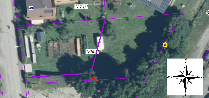

4. Zur Erschließung: Den Punkt mit Wasser haben wir rot markiert – am gelben Punkt ist das Abwasser (siehe Anhang)
1. Ja, du deutest richtig. Das Grundstück wird geteilt und auch im vorderen Bereich wird gebaut (siehe Anhang).

1. Das Haus soll möglichst weit in die Ecke Nord-Ost um die Fläche davor zu nutzen.
2. Anschlüsse siehe Anhang (rot = Zuwasser / gelb = Abwasser) – das mit dem Überbauen müssen wir natürlich berücksichtigen

1. Das mit dem Technikraum ist auch eine erste Idee – aber dahinten wird der keinen stören
Ich persönlich fände vermutlich den vorderen Bauplatz attraktiver. Über so einen langen, schmalen Gang mein Grundstück zu betreten, fände ich ungemütlich.
