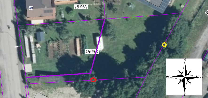

4. Zur Erschließung: Den Punkt mit Wasser haben wir rot markiert – am gelben Punkt ist das Abwasser (siehe Anhang)

1. Ja, du deutest richtig. Das Grundstück wird geteilt und auch im vorderen Bereich wird gebaut (siehe Anhang).

2. Anschlüsse siehe Anhang (rot = Zuwasser / gelb = Abwasser) – das mit dem Überbauen müssen wir natürlich berücksichtigen

1. Das mit dem Technikraum ist auch eine erste Idee – aber dahinten wird der keinen stören

Satellitenbild eines Grundstücks mit Parzellengrenzen und Kompass
Die Absetzbarkeit des Arbeitszimmers beim Finanzamt stört es, wenn der Raum ein Durchgangsraum ist.
Ich persönlich fände vermutlich den vorderen Bauplatz attraktiver. Über so einen langen, schmalen Gang mein Grundstück zu betreten, fände ich ungemütlich.

Der Technikraum passt soweit mit der Lage der Erschließung, falls wir nicht aneinander vorbei reden :)
